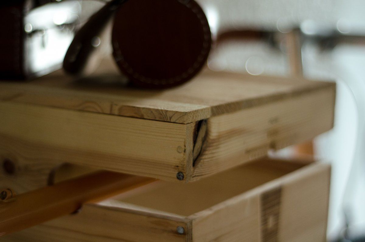

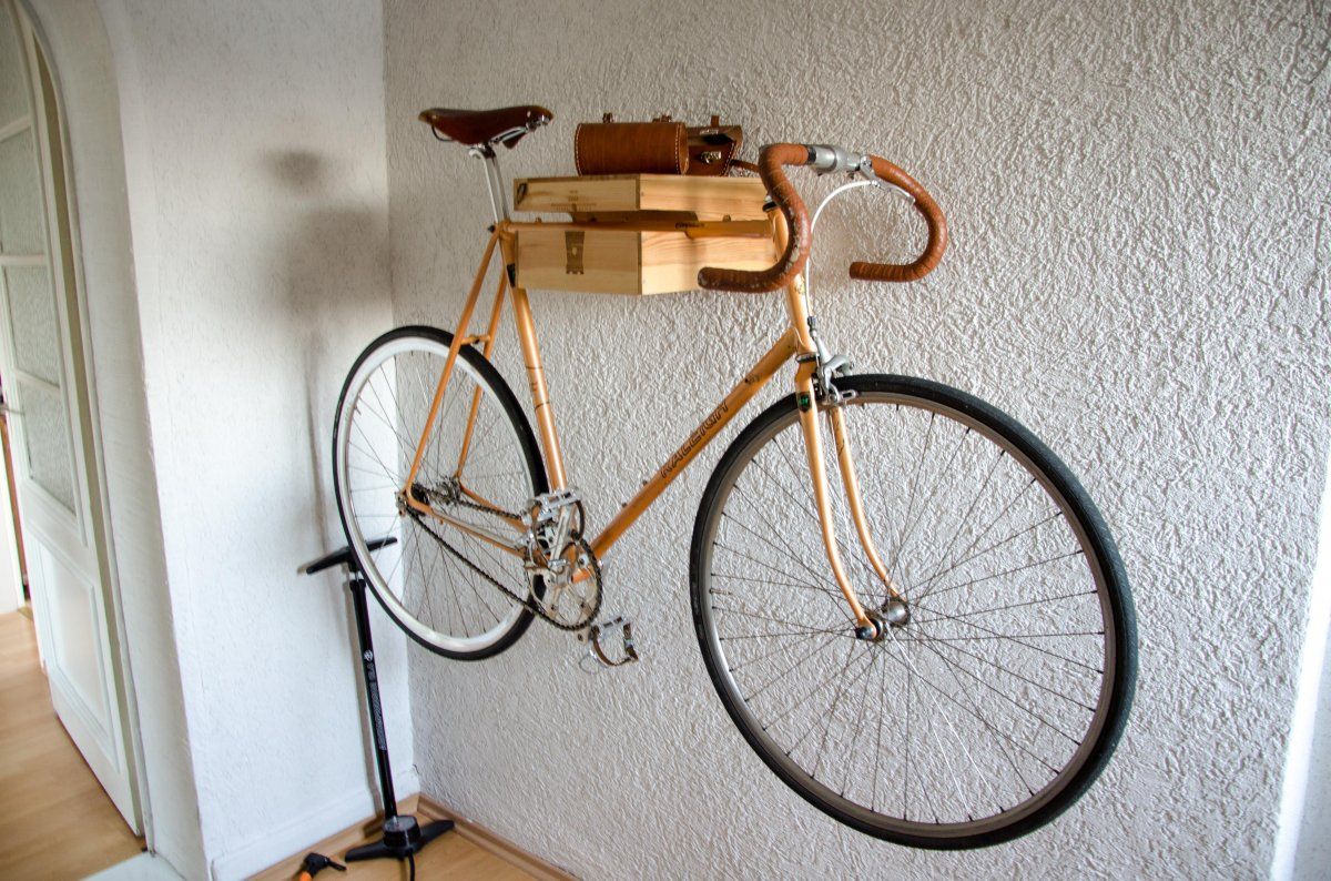

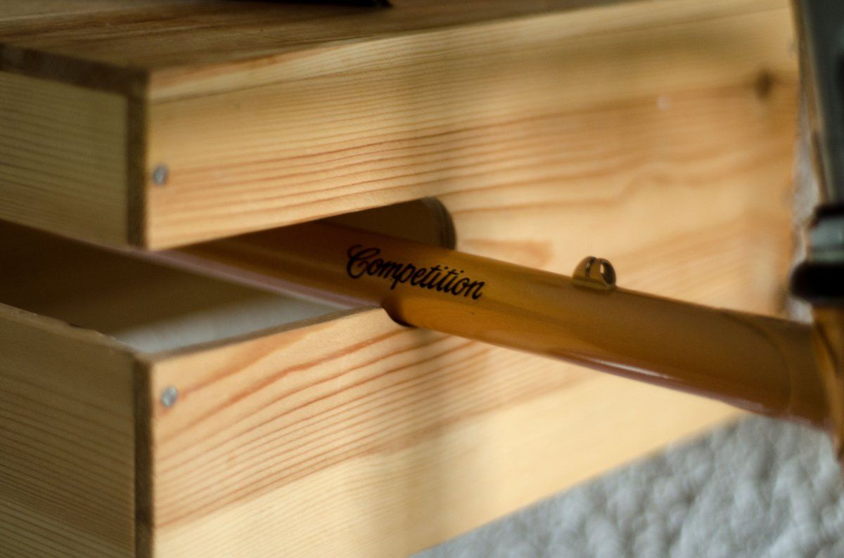

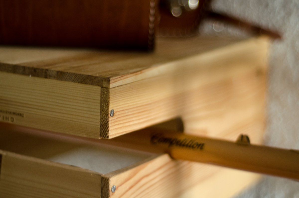

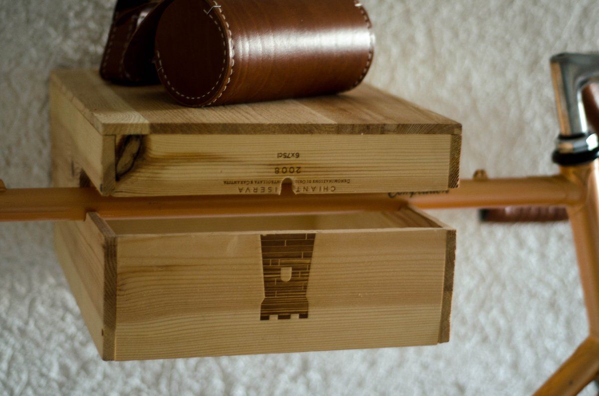

Hab den Fred hier grad erst entdeckt... Dann zeig ich auch mal meine :)
Ich würde mal schätzen vor ca. 2 Jahren gemacht. Weinkiste für ganze 2 Euronen geholt, umgedreht und Form von Hand ausgefräst (Dremel, Cutter und Feile...). Dann innen 2 Winkel reingeklemmt und daran aufgehangen. :bier:
Anhang anzeigen 179968Anhang anzeigen 179969Anhang anzeigen 179971Anhang anzeigen 179970Anhang anzeigen 179976
