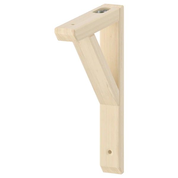

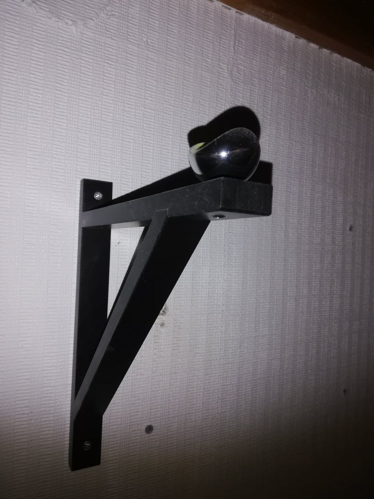

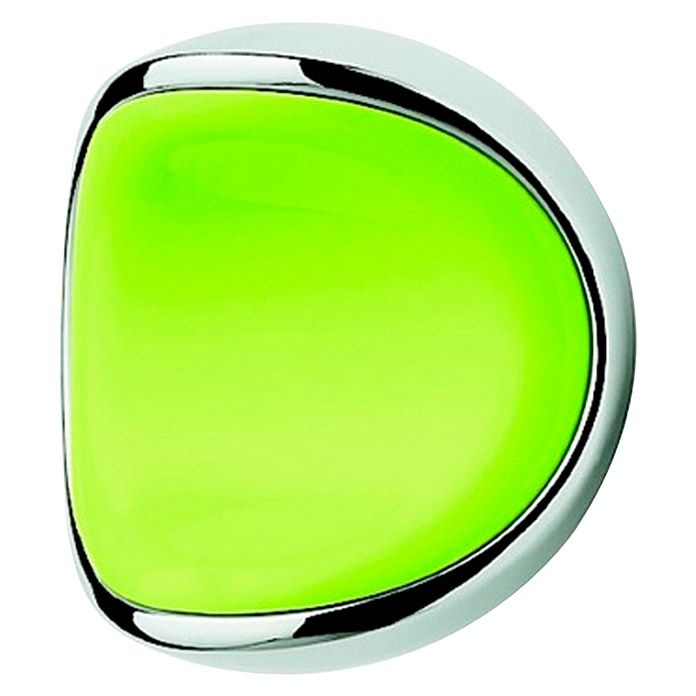

Aber ich habe Regalkonsolen vom Schweden mit Möbelknöpfen von Baushaus kombiniert.
Der Rahmen liegt sicher auf den Knöpfen auf und kann durch die Wölbung der Knöpfe nicht wegrutschen.
Die Konsolen gibt es leider nicht mehr in schwarz.
quick & dirty:
ivar-101-jpg.1377570
ivar-102-jpg.1377571

Da ich momntan nicht in der Heimat bin kann ich leider kein Foto machen.
Anhang anzeigen 847721Anhang anzeigen 847724
Es gibt ja nicht nur Ikea.
https://www.obi.de/regale-regalboeden/holzkonsole-25-cm-x-20-cm-schwarz/p/4829560
Schwarzer lack ist ebenfalls erhältlich :)

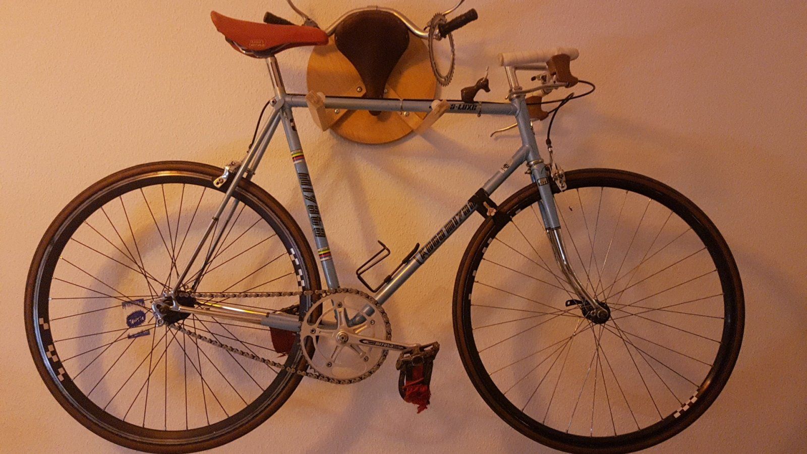

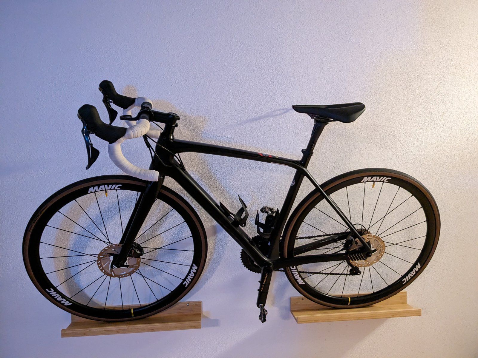

Hübsch, aber bitte auch bei künstlerischen Präsentationen des Rades darauf achten, den Antrieb Richtung Auge zeigen zu lassen, wie beim Foto. Ventile und Schriftzüge hingegen stimmig ausgerichtet.
Ich stimme dir zu, das ist die Norm.
Aber ich finde IceTech scheiben einfach schöner als jeder Antrieb :D Insbesondere mit dieser absolut unnötigen Bremsenkühlung hinten :D
Zum putzen wäre es aber definitiv nicht verkehrt. Da würde ich mir das Bücken sparen :D

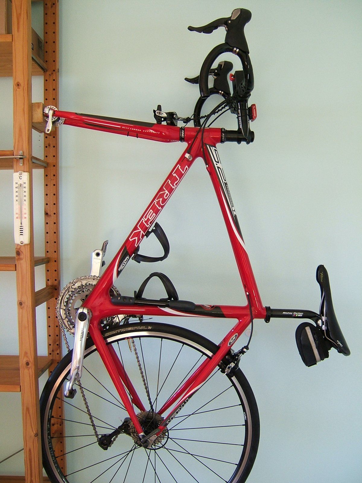

Spielt es eigentlich bei einem Carbonrahmen eine Rolle, ob das Rennrad bei der Wandhalterung auf dem Oberrohr aufliegt, mit der Pedale fixiert wird und die Räder aufliegen oder die Sattelspitze als Auflage dient? Welches ist die "schonendste" Methode oder spielt es keine Rolle?
Hast du so keine Probleme mit dem Schaltwerk, das an die Wand stoßen kann?
Grade nochmal getestet, liegt vermutlich daran, dass ich 170er Kurbeln habe. Aber bevor das Schaltwerk an der Wand landet, kommt erstmal das Pedal.
Da mein Eingang auf der rechten Seite ist, ist es so auch weitaus angenehmer das Rad rein zu bringen, da ich es nicht rückwärts rein schieben oder eben drehen muss.
Aber wenn du auch wieder raus willst, musst du es ohnehin drehen (oder rückwärts schieben).
