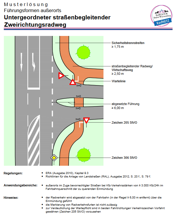

Aus http://bernd.sluka.de/Radfahren/rechtlich.html:
  1. straßenbegleitend:
    Radwege sind u. a. nicht straßenbegleitend, wenn sie zu weit, in der Regeln 5 Meter und mehr, von der Hauptfahrbahn entfernt geführt werden. Ein deutliches Indiz dafür, dass der Radweg nicht die Straße begleitet, ist dass er an Kreuzungen nicht dieselben Vorfahrtsrechte bekommt. Radwege, die weitab von einer parallelen Fahrbahn oder gar völlig unabhängig von Straßen verlaufen sind nicht straßenbegleitend.

Siehe Auszug aus der "Musterlösung", den ich oben verlinkt habe, da steht: "straßenbegleitender Zweirichtungsradweg", trotzdem wird ein Abstand von >6m für die abgesetzt Führung vorgeschlagen.

Ich denke mal hier irrt der Herr Sluka.
Da man in der StVO dazu nichts findet hat er wohl auch die Verwaltungsvorschrift zur StVO zu Rate gezogen.

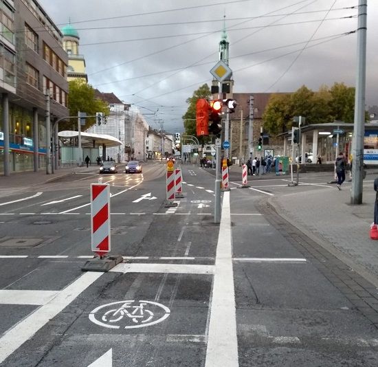

Was bei diesen Diskussionen immer deutlich wird: es wird viel Mist ausgeschildert und angeordnet.
Vor allem der Punkt der Klarheit wird teilweise durch Schilder verschlimmert.
Ich scheitere auch immer öfter daran, eine Beschilderung für den Radverkehr zu verstehen. Erst letztens stand ich an einer Kreuzung wo ich nicht verstand, wie genau sich die Linksabbieger jetzt einordnen sollen. Ist mir dann egal, ich fahre auf die normale Linksabbiegerspur. Aber es kann doch nicht sein, dass ständig so Mist angeordnet und ausgeschildert wird.
Teilweise hat man auch den Eindruck, dass unbedingt irgendwas für den Radverkehr gemacht werden muss. Hier gibt es jetzt an einer Kreuzung ein Fahrradampel, die nix anderes anzeigt als die normale auch. Aber es ist eben ein zusätzliches Teil, das Aufmerksamkeit auf sich zieht.
prince67
Was bemängelst du da jetzt genau?
DIe Warnbarken?
Ohne diese würden die Autofahrer hier die Fahrradspur als Rechtsabbiegespur nutzen.

Dort steht "Zur Klarstellung der Situation"
Kann man ja machen. Nur kann dieses Schild die Situation nicht ändern (was leider mit diesem Schild immer versucht werden soll).
Gehört ein Radweg zur Strasse, dann gehört er zu dieser.
Es gibt kein Vorfahrt-Achten Schild welches nur für eine bestimmte Fahrzeugart gültig ist. Es gilt für die ganze Strasse.
Aber durch dieses (extreme) Verschwenken an Einmündungen soll der Radweg rechtlich von der Straße getrennt werden. Praktizieren bei uns im Kreis leider auch einige Gemeinden bis zum Exzess. Statt den Radverkehr zu beschleunigen wird er dadurch extremst ausgebremst.
