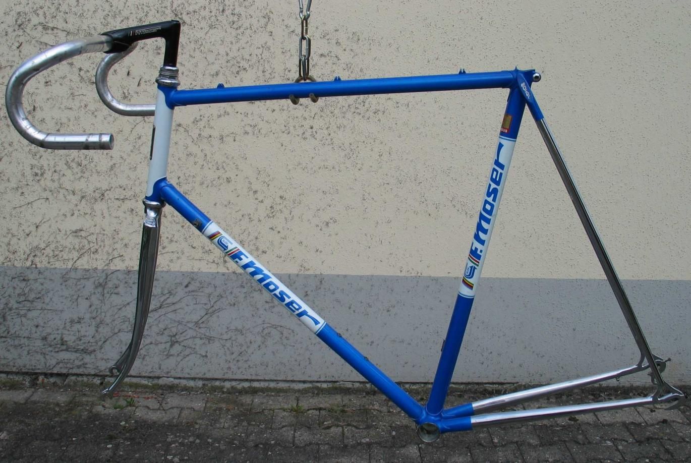

Das Moser hab ich im "Mein Fang des Tages" vorgestellt und versucht bei "Was ist es und was ist es wert" ein paar Informationen zu diesem Rad zu bekommen. 🙁

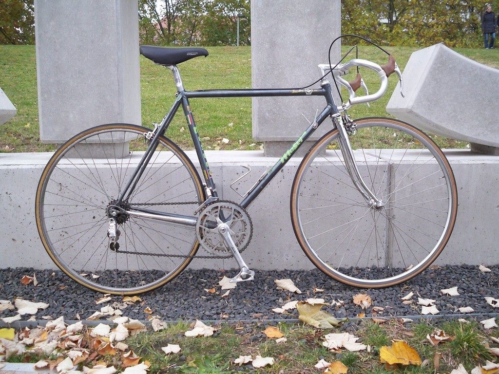

Ausgehend von dem Steuerrohrschild hab ich mich im Forum auf die Suche gemacht.
Gefunden hab ich im Forum dieses Moser von Magnetplanet :
Foto: Magnetplanet
Somit war fürs erste die Frage nach der Originalfarbe geklärt.

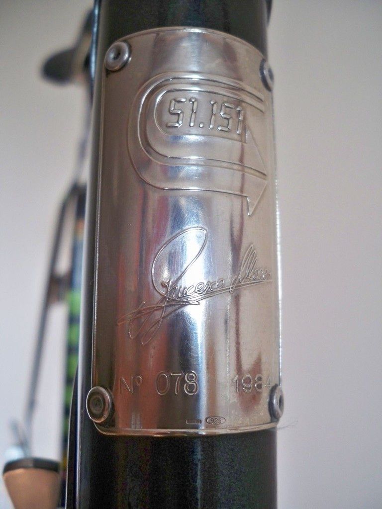

Hab bei Magnetplanet im Album weitergestöbert und bin dabei auf dieses Foto gestoßen.
Foto: Magnetplanet

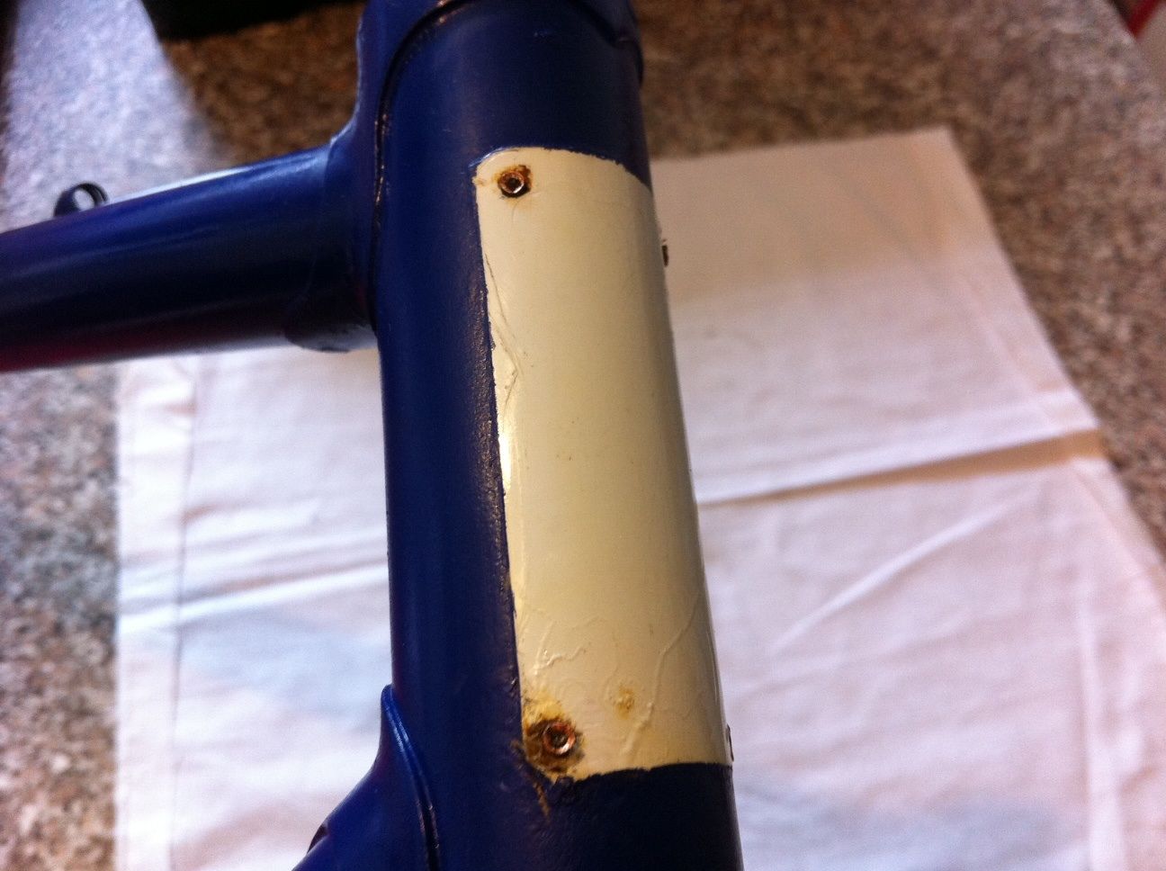

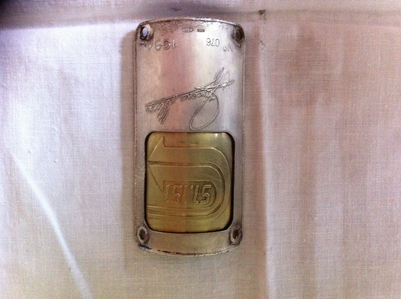

Aufgefallen ist mir das bei seinem Schild die Goldeinlage fehlt.
Die fortlaufenden Nummern liegen aber ganz eng beieinander. ???

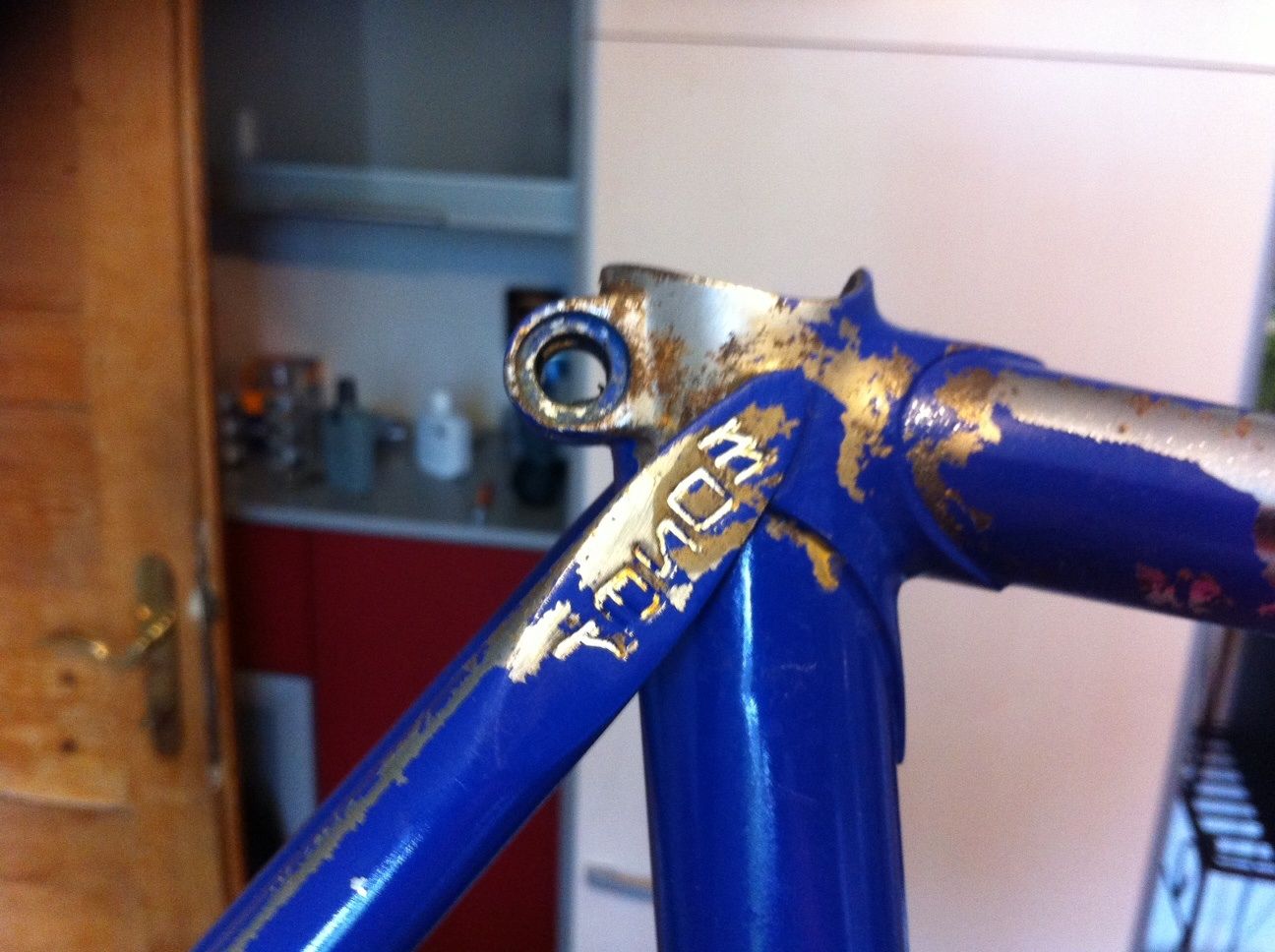

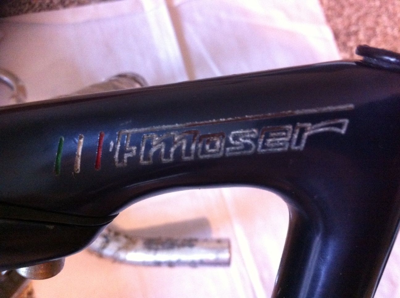

Was Farbe, Dekore usw. angeht, hat sich bei Moser ziemlich oft ziemlich viel geändert, was die Sache nicht immer einfacher macht. Kannst Du mal Detailfotos von den Muffen und den Sitzstreben (oben an der Sattelklemmung) machen?

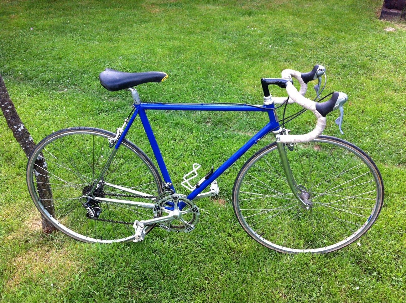

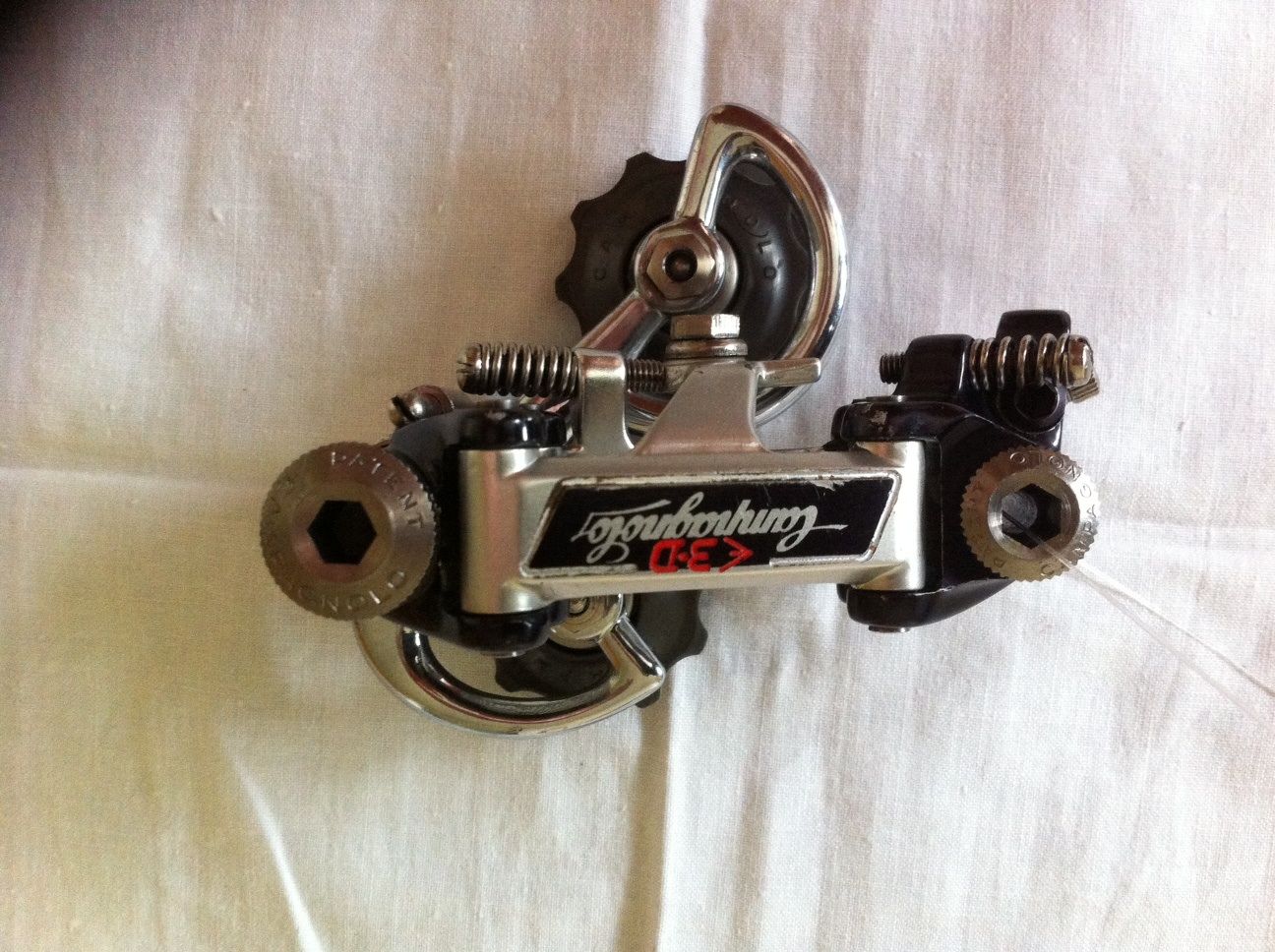

Die verbauten Teile sind ein ziemlich wilder Mix verschiedener Baujahre, Hersteller und Preisklassen; Sattelstütze, Schaltwerk und Kurbeln passen aber zusammen und wenn sie von Anfang an an diesem Rad gewesen sein sollten, spielte es damals schon in der Profi-Liga. Wissen kann man das allerdings nicht.
Ah, okay, das letzte Bild ist sichtbar.
Könnte passen, das wäre dann ein SLX-Rohsatz und damals für eine Weile das Topmodell.
Schau mal mit einer starken Lampe von unten ins Gabelschaftrohr und von oben ins Sitzrohr. Wenn Du da jeweils so seltsame, spiralförmige, ganz flache Rippen im Rohr erkennen kannst, ist es SLX.
Das ist ein astreiner "Team SLX" und die Preisfrage ist jetzt, wie er original mal ausgesehen hat. Wenn das Steuerrohr mal weiß war, könnte die Lackierung vom Beispiel weiter oben schon passen; etwas später (oder früher?) gab es Versionen ohne Plakette in Metallicweiß mit von oben und unten hellblau angenebelten Rohren; dunkelblaue Zacken auf weißen Rohren gab es auch mal und nebenbei noch allerlei andere, teils völlig verrückte Lackierungen.

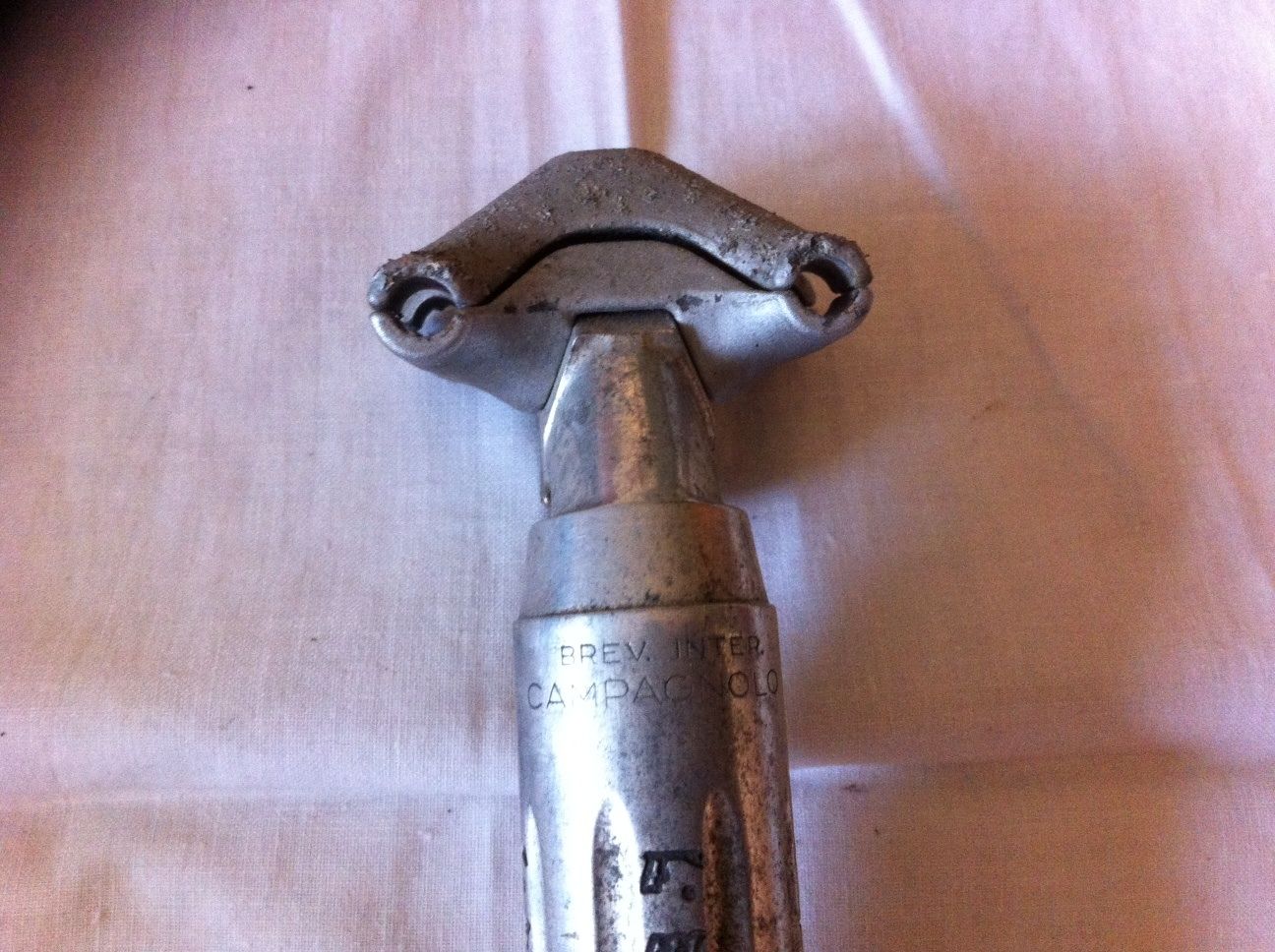

Die Super Record passt dazu und dürfte original sein. Willst Du das Rad restaurieren, umbauen oder einfach nur fahren?

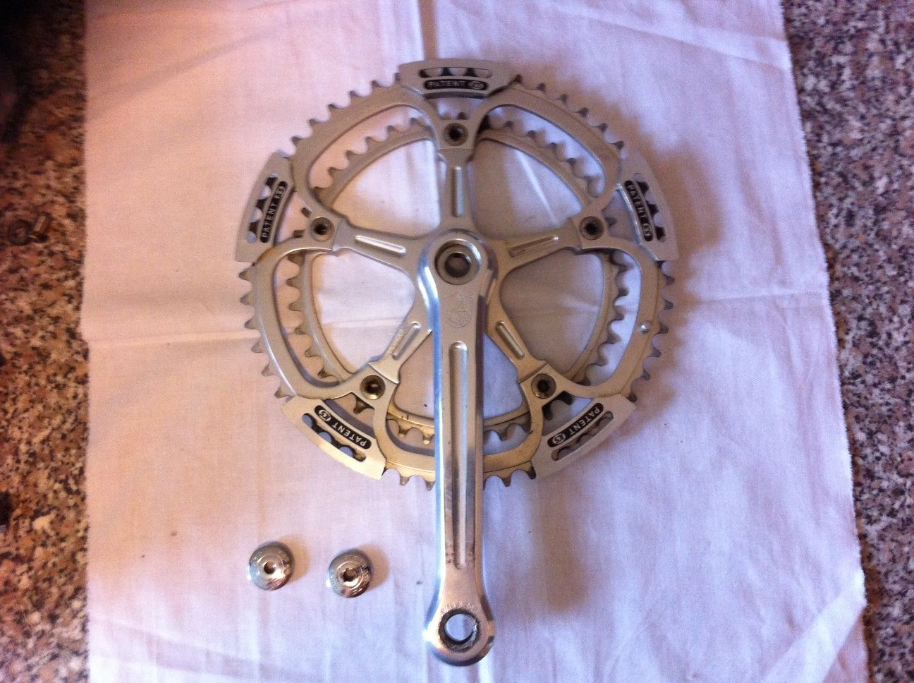

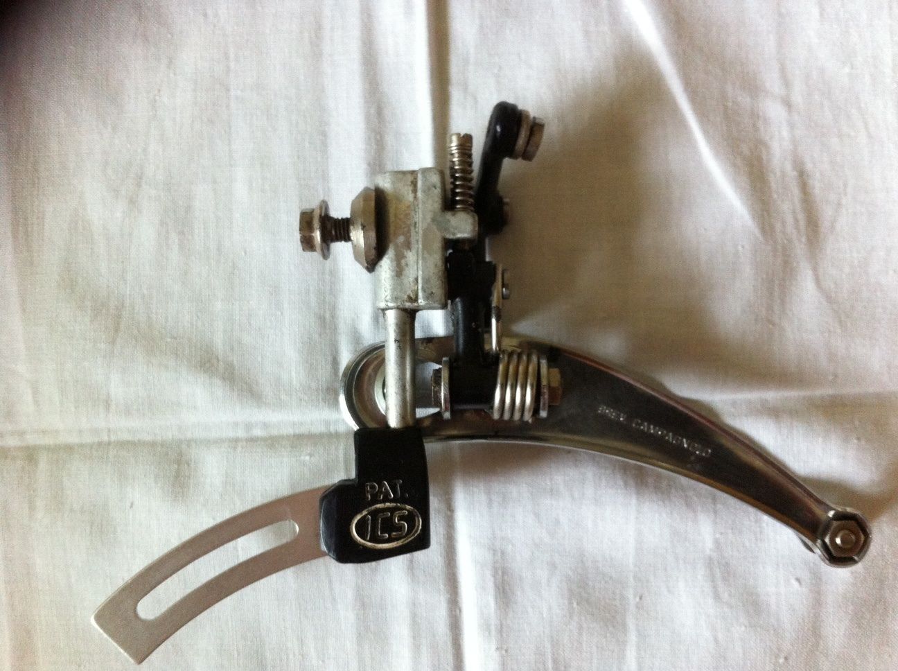

Da auf dem Rahmen ein Schild aus echtem Silber und echtem Gold angebracht war gehe ich davon aus das es mal ein sehr guter Rahmen war. Auch ein Großteil der Anbauteile würden dafürsprechen. Hab hier im Forum gelesen das manche Modelle sehr wohl mit SR ICS bestückt waren.

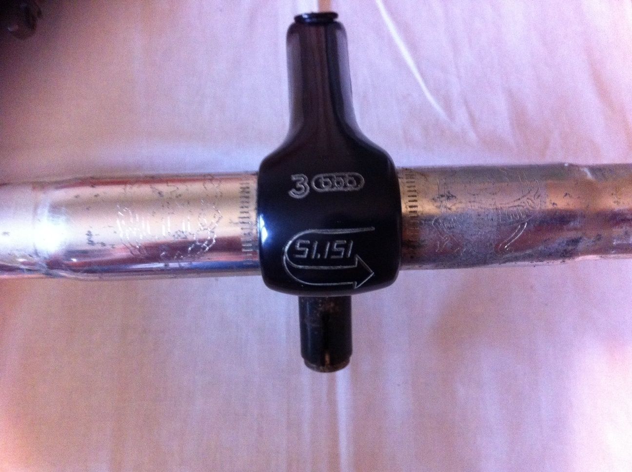

Jau, eine ICS-getunte Super Record! Die "Kettenfänger" am großen Kettenblatt gehören auch dazu und das ist ein richtig nettes Rad, das, je nach Baujahr, recht deutlich in der 3000+ Mark-Klasse gespielt hat.

1.Ich will das Rad auf jeden Fall restaurieren.
2.Umbauen wäre schade, allerdings bin ich mir unsicher ob ich das Geld wirklich bezahlen möchte was mich die fehlenden SR ICS Teile kosten würden.
3.fahren? Nö na, an die Wand werd ich's mir hängen?
4.Lackierung. Wenn niemand genau sagen kann wie es mal lackiert war .............. Super! Dann kann ich ja mal kreativ werden.

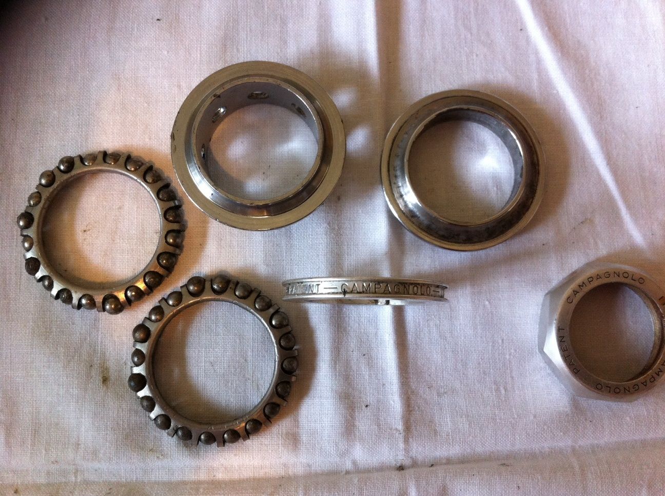

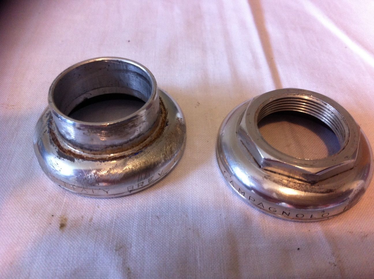

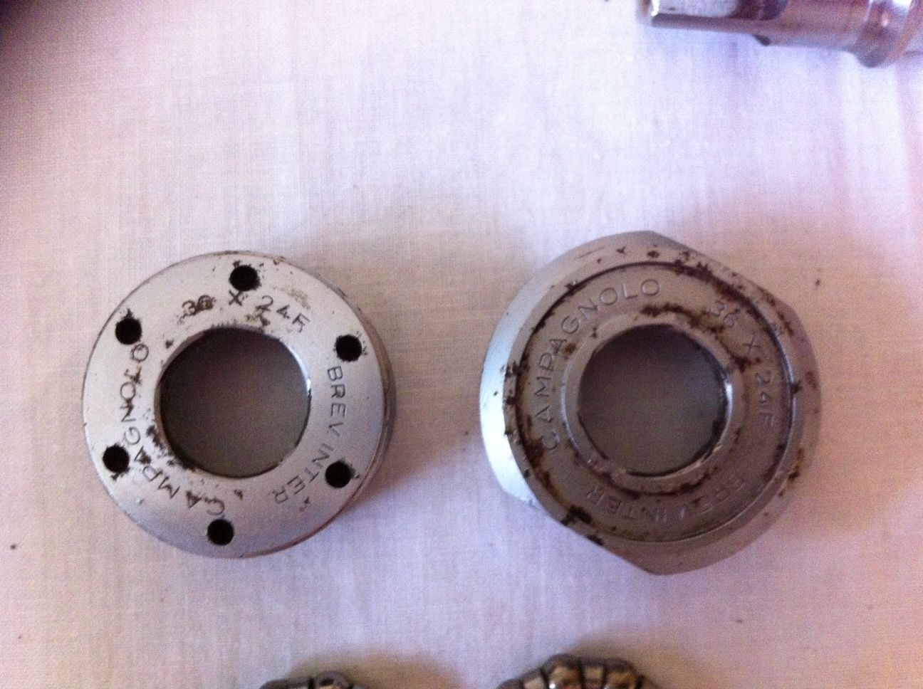

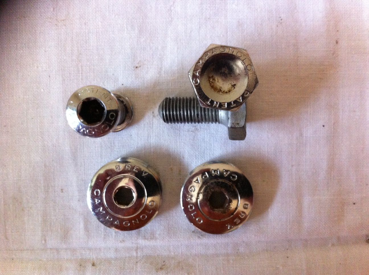

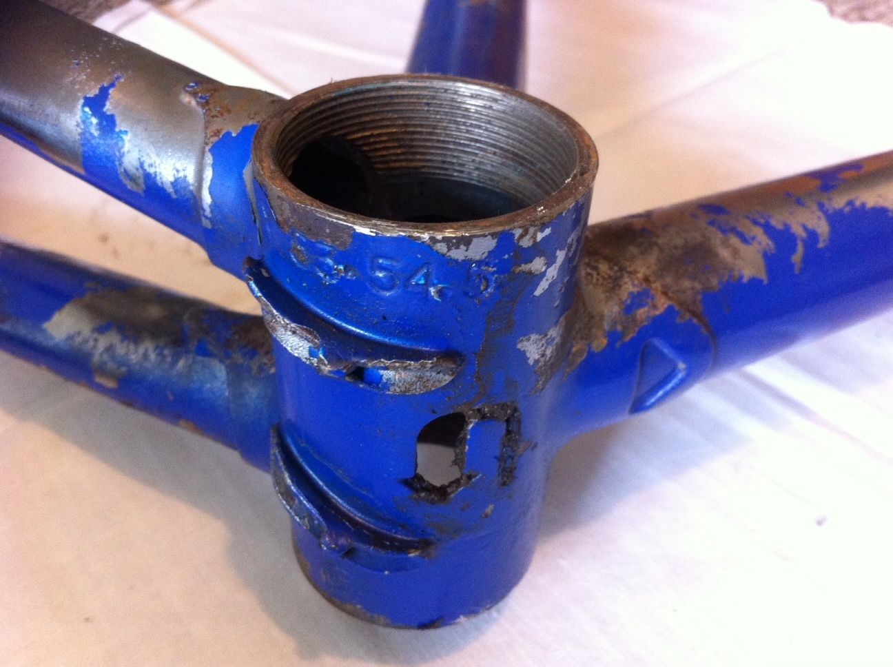

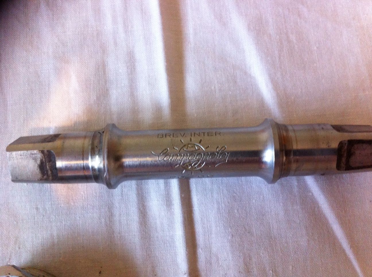

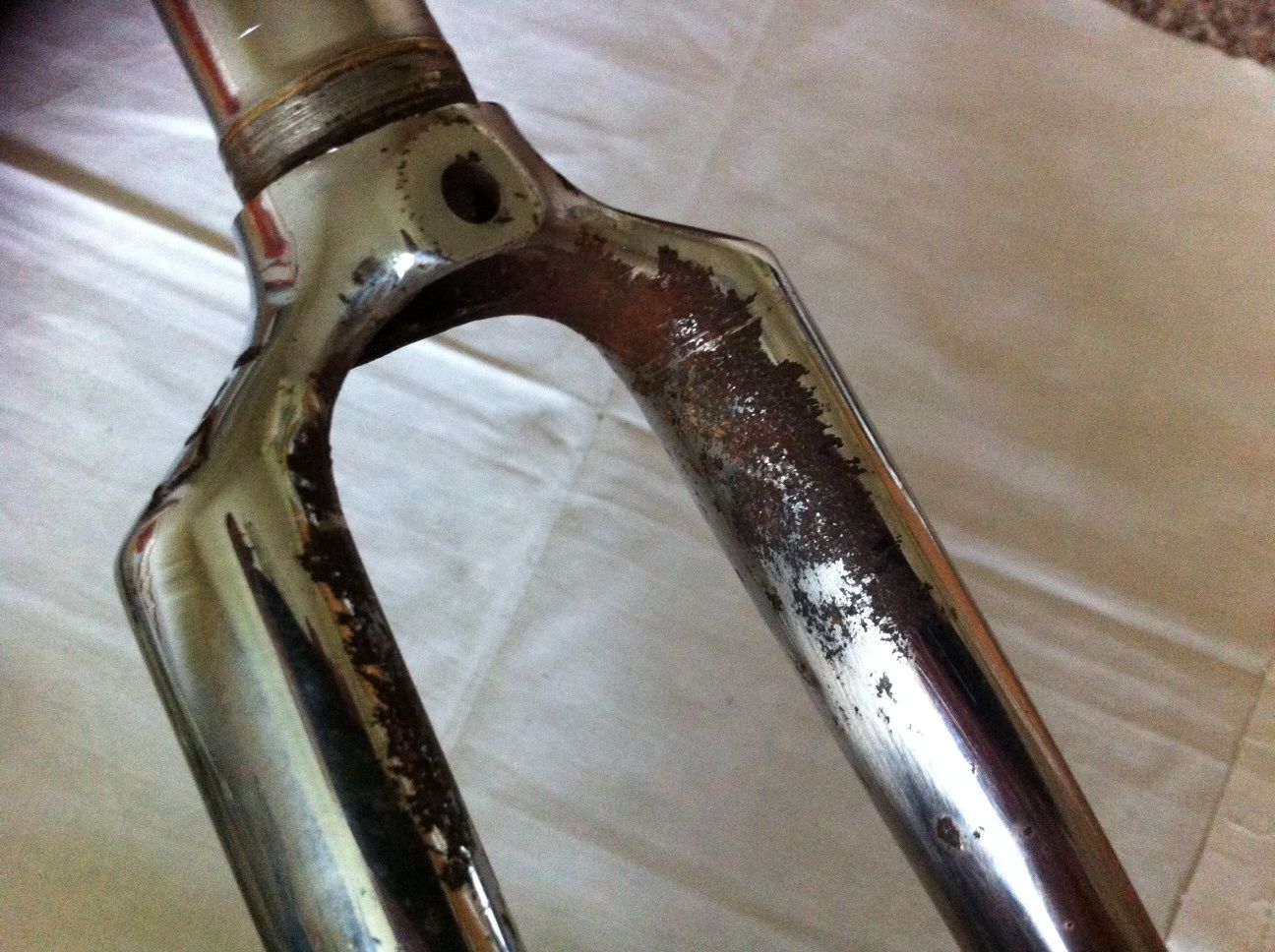

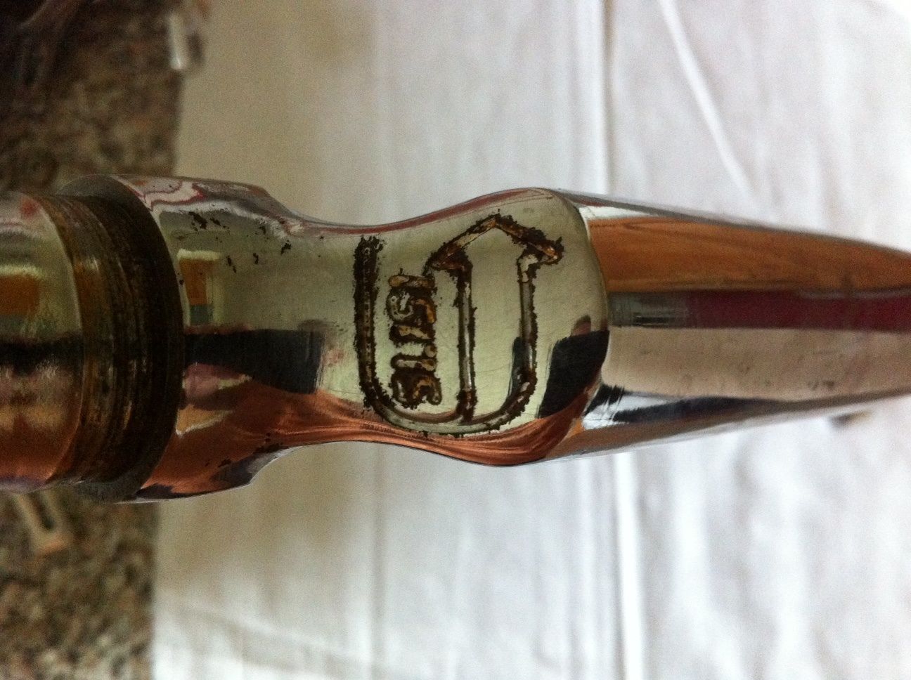

Okay. Rost an der Gabel ist nicht so schlimm, wenn sowieso neu lackiert werden soll. Mach ihren Kopf einfach farbig und lass den Rest verchromt; Übergänge vielleicht als schicke Spitzen? Chrom und generelle Detailverarbeitung waren bei Moser leider oft nicht soooo gut. Der Vorbau und die Sattelstütze sind toll; die Stütze kannst Du polieren und ihren Kopf ggf. wieder silber lackieren, oder in "Wagenfarbe". Rost außen an den Tretlagerschalen bekommt man zumindest optisch erstmal wieder weg; die Achse sieht ja auf den ersten Blick noch ganz gut aus. Der Steuersatz ist dagegen hinüber, aber kugelgelagerte Modelle halten ohnehin nur selten wirklich lang und ich würde ihn durch einen nadelgelagerten Stronglight (A9 oder Delta) oder einen modernen, optisch unauffälligen mit austauschbaren Industrielagern ersetzen, z.B. von Tange. Da steht dann natürlich nicht Campagnolo drauf, an dieser Stelle wäre mir das aber egal.
Die Gabel bekommt ein neues Chromgewand. Mein Verchromer hat ein gutes Herz für Spinner wie mich. ( O-Ton ). Er übernimmt auch das Entlacken. Nur polieren lass ich ihn nicht. Zwischendurch überrede ich ihn sogar Kleinteile zu verchromen, ( Schraubenköpfe etc )
Steuerlager hab ich noch in Reserve. Allerdings gefällt mir der Gedanke sehr gut ein dezentes Nagellager einzubauen.

Viel kann ich nicht dazu beitragen. Nur soviel:
Diese Plaketten gab es laut einer alten TOUR-Ausgabe nur auf Sonderwunsch.
Normalerweise wurde dort dann auch gleich der Name des Erstbesitzers eingraviert.
Die hochwertigen Renner wurden mit deiner Plakette ausgestattet, für weniger Betuchte gab es eben nur die Version in Silber wie an meinem Renner zu sehen ist, dafür aber mit komplett pantographierter Gruppe.
