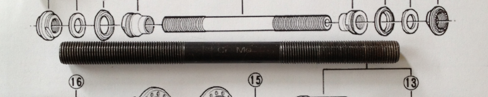

Mir war noch gar nicht bewusst, dass man den "Return Spring" (Rückholfeder-Spannung?) am RD 74xx in drei Stufen einstellen kann:
...jupp, das könnte bei den super-duper Nokons vielleicht noch etwas helfen.
. Dadurch erhöht man die Spannung der Feder, welche das Schaltwerk nach außen, also zum kleineren Ritzel drückt. So können zum Beispiel hohe Zugreibungskräfte ausgeglichen werden. Nachteil: Es wird beim Schalten mehr Handkraft benötigt, um die Kette in die andere Richtung, also auf ein größeres Ritzel zu befördern.
