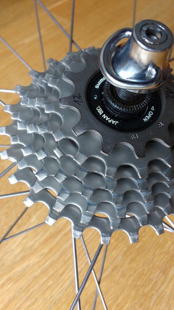

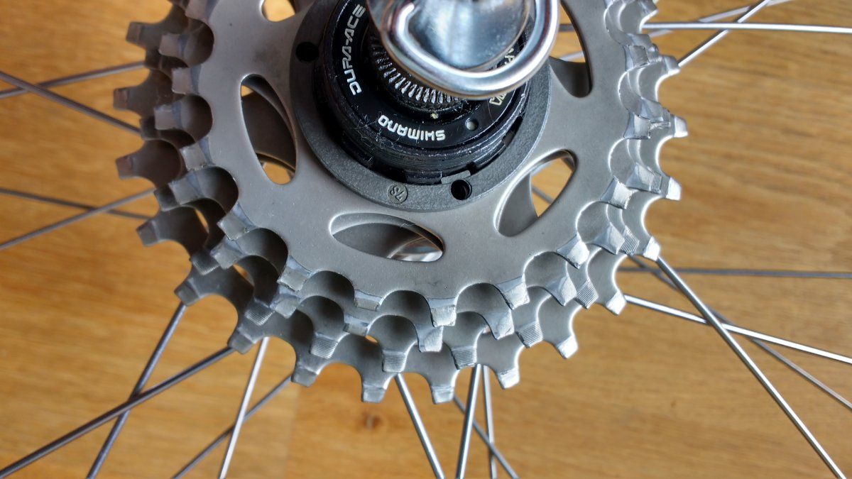

Hallo ,
ich suche eine Explo-Zeichnung und Ersatzteilnummern von....
Dura Ace Hinterradnabe FH 7400 mit Schraubkranzgewinde ( nicht mit Kassette ).
Konkret suche ich die ET-Nummer für eine Lagerschale , den Achskonus linke Seite und die Kugellager
Danke für Infos. Gerhard
