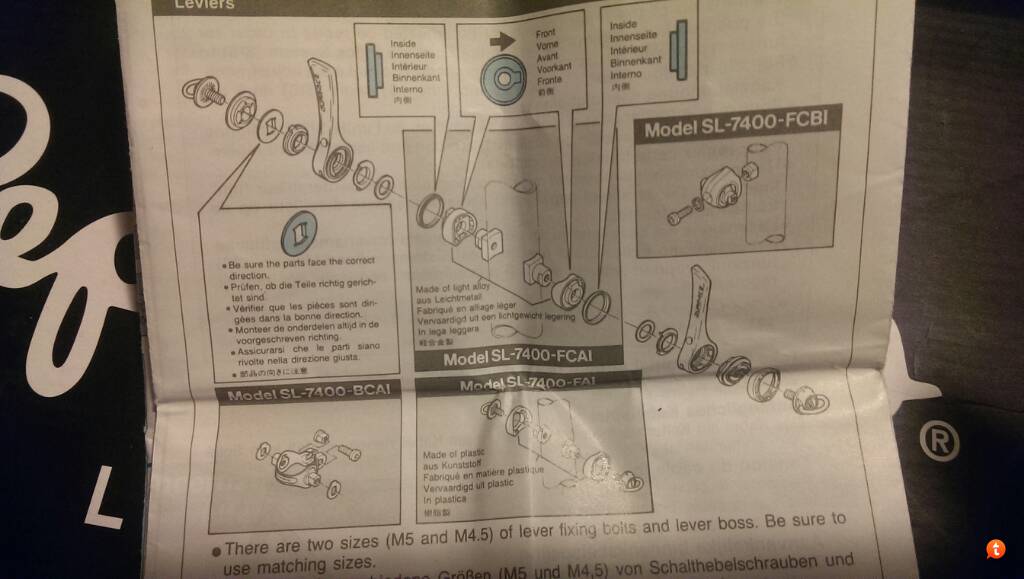

Ist das der Beipackzettel mit den Risiken und Nebenwirkungen?Kann dir heute Abend ein Foto des Beipackzettels machen
Ist das der Beipackzettel mit den Risiken und Nebenwirkungen?![]()
Ja genau! Das sind die flachen Adapter. Es gibt aber zudem noch dickere und dünnere Adapter. Daher benötigen die dünneren wohl auch diesen Plastikring.Siehe dazu in #643 auf der Zeichnung zu Teil 7![]()
Das könnte auch gut seinNe, ich denke, die FAI sind die für die alten japanischen Anlötadapter.
Der hat auch einen Anschlag. Adapter falsch herum montiert? Die Nase muss nach vorne zur Gabel zeigen.Ist es eigentlich normal, dass bei den DA Rahmenschalthebeln (7400 8-fach) der linke Schalthebel (also der für das kleine/große Blatt) keinen Anschlag nach vorn hat? Campagnolo Rahmenschalthebel und spätere Shimano-Versionen haben alle einen Anschlag nach vorn.
