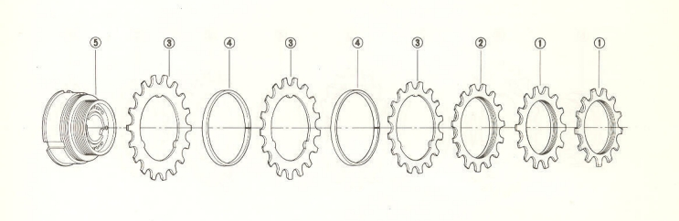

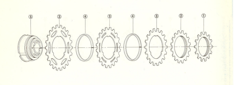

weis jemand ob man aus einen FA100 (5-fach) einen FA110 (6-fach) machen kann?
Ich wüsste nicht, wie das gehen soll, also 99,99% nein.weis jemand ob man aus einen FA100 (5-fach) einen FA110 (6-fach) machen kann?
Der Freilaufkörper des DA 5-fach Kranzes (FA100) ist anders konstruiert, als derjenige des DA 6-fach Kranzes (FA110).weis jemand ob man aus einen FA100 (5-fach) einen FA110 (6-fach) machen kann?
Wie war dasDer Freilaufkörper des DA 5-fach Kranzes (FA100) ist völlig anders konstruiert, als derjenige des DA 6-fach Kranzes (FA110).
Das ist also schlichtweg nicht möglich (siehe angehängte Schaubilder).
FA100:
FA110:

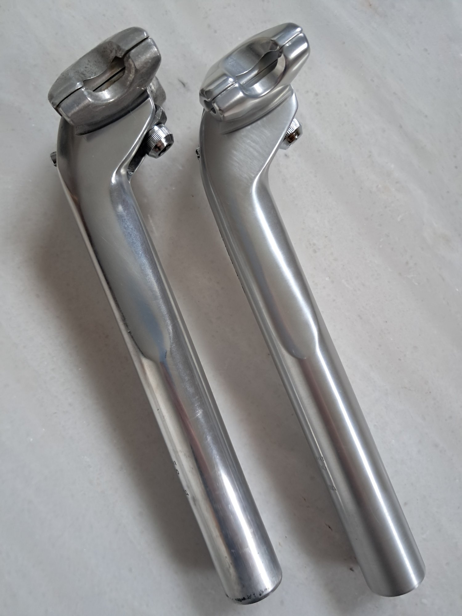

Ah ok - hatte gedacht das wäre auch eingeprägt gewesen. Das kommt davon wenn man jahrelang nur das DA Zeug hortet ..."600" war doch gedruckt. Sollte deshalb so eine sein.
Ich würde auch sagen, dass die links eine 600 ist.Gerade im Keller, äh, gefunden.
Rechts eine Dura Ace SP 7400 Typ B (Aero) in 25 mm.
Links alles gleich, einschließlich Gewicht, aber ohne Dura Ace Prägung und nicht satiniert. Was ist das?
(600 müsste auch eine entsprechende Bezeichnung tragen.)
Lässt sich alles mit feiner Stahlwolle super aufpolieren, habe ich gerade festgestellt.Ich würde auch sagen, dass die links eine 600 ist.
Bei der 600 war der Aufdruck gedruckt. Der ist schonmal weg.
zudem ist die Halterung für den Sattel im Finish nicht nachbearbeitet, was ebenfalls für 600 spricht.
Bei der 600er Gruppe meine ich sowieso, dass die 6207/08 technisch der DA 74xx in nichts nachsteht.
Bei der Kurbel minimal mehr Nachbearbeitung beim Gewicht und halt Finish wie Kurbelarme rückseitig poliert/nicht poliert.
Die 6207/08 ist eh schöner als die Tricolore.Aber pst, nicht dass der 600er Wahn wieder anfängt.

Ich zwar nicht, aber ich kann heute Abend hier das Foto einer 600er Stütze mit Gravur posten...ich erinnere gerade, auch eine 600er mit gravur gesehen zu haben, hier.
wer hat das bild noch gepostet???
Es handelt sich dabei allerdings um den Typ "A", also die runde (es steht glaube ich jedoch "600 AX" drauf, und zwar quer, nicht längs).
Genau diese.
