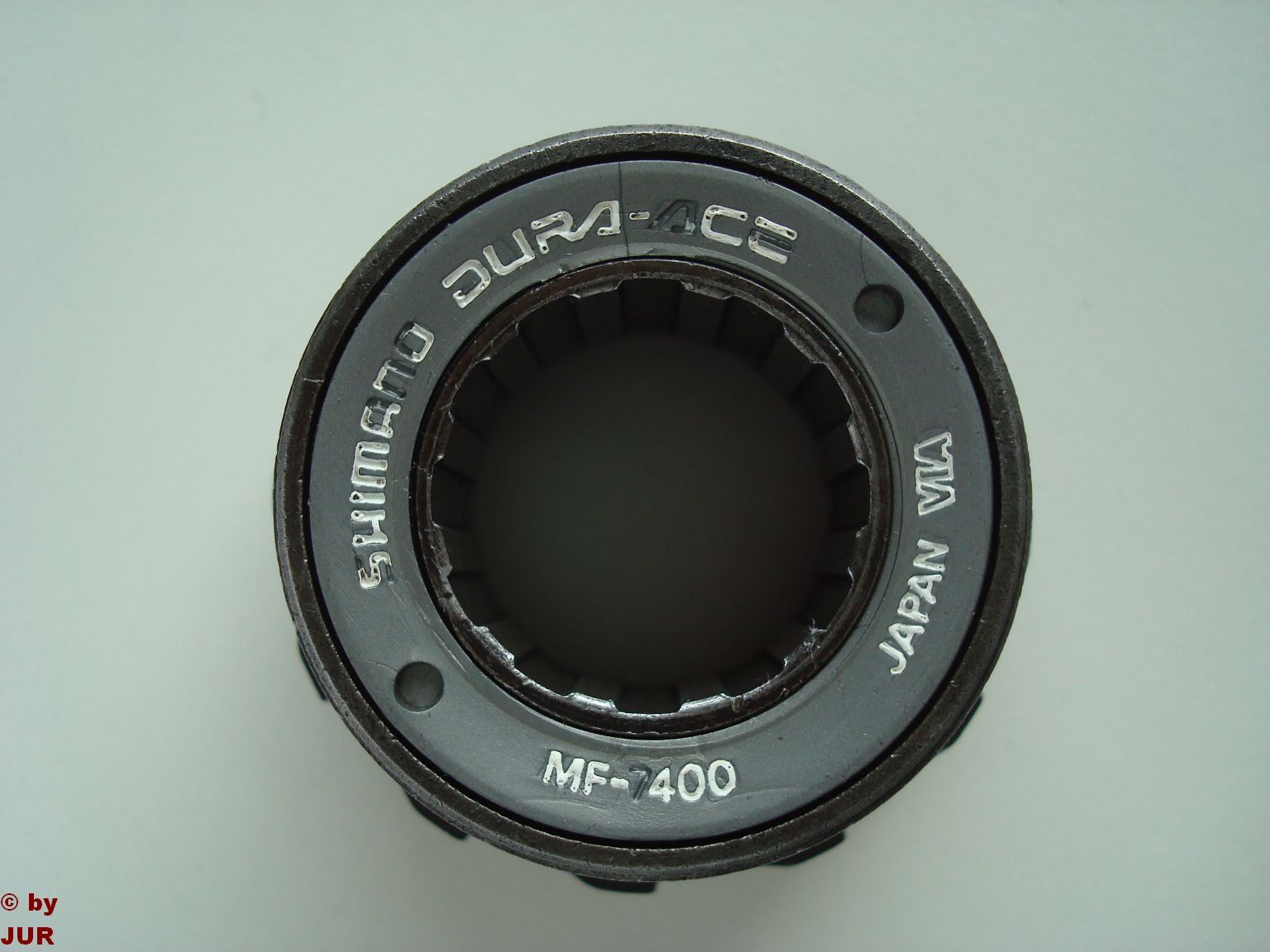

Stehe gerade auf dem Schlauch ... Welches Teil meint ihr Beiden denn?Die (in Fahrtrichtung) linke Lagerschale ist hinterdreht und kann gewechselt werden-kein Shimanoteil verfügbar!
Es passt die Campa Record-HR-Nabenschale von 1984!
Habe die Schalen häufiger getauscht bei FH7400/01/02/03, auch Umbau7400 auf 7403-Nabenkörper ist immer gleich.

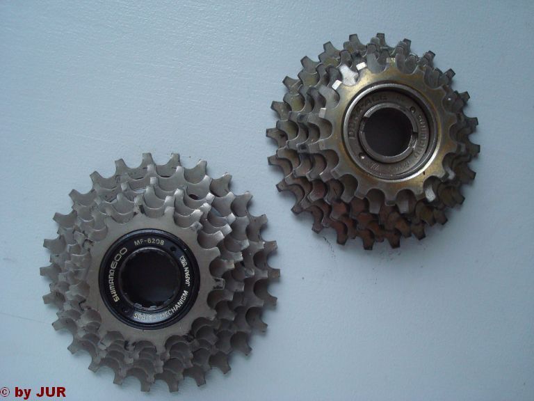

Ja 6fach. Hab ich zumindest mal als Beifang bekommen und hier rumfliegen.Stehe gerade auf dem Schlauch ... Welches Teil meint ihr Beiden denn?

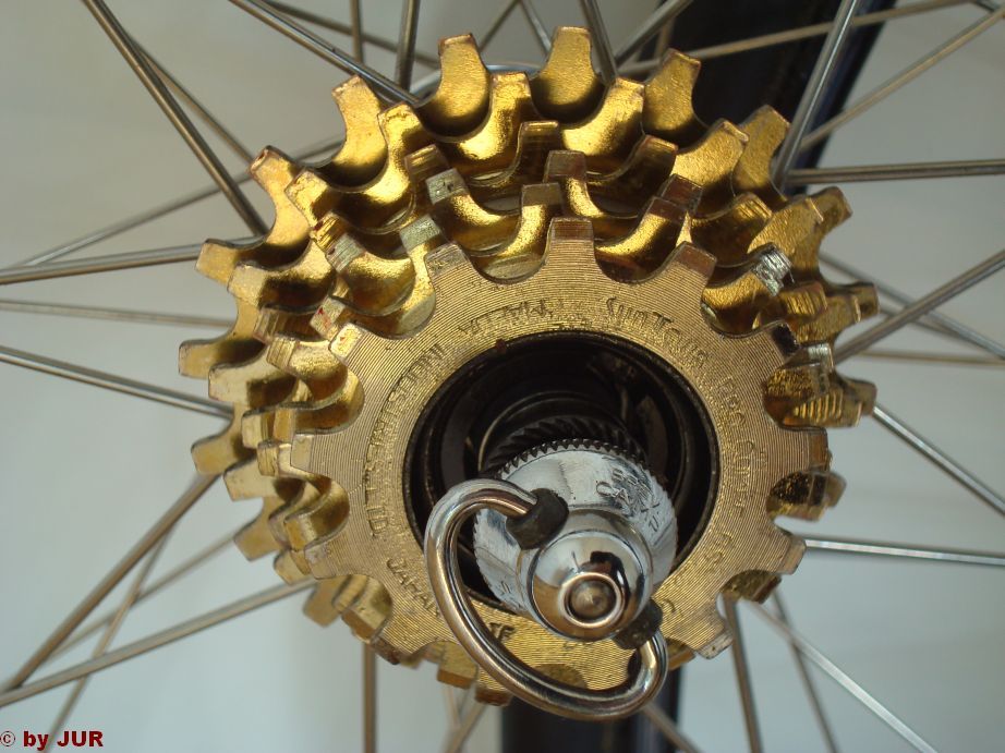

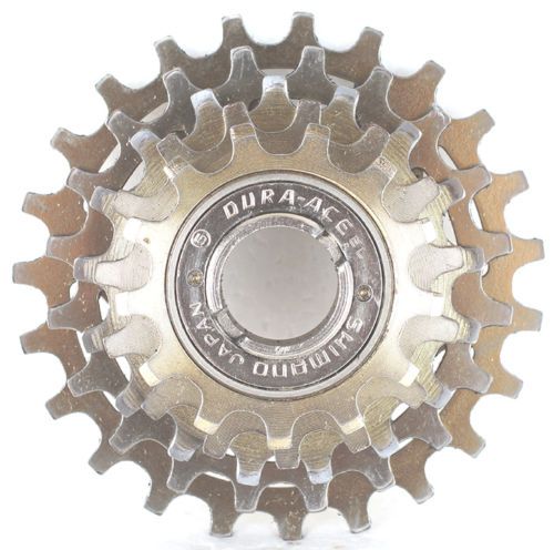

Mal was anderes: Einen 7-fach Schraubkranz in Gold, wie der Dura Ace 5-fach, gab es wohl nicht? Gibt es da Alternativen?

In die Nabenkörper aus Alu sind üblich links und rechts gehärtete Stahllagerschalen eingepresst. Beim (Wieder)einpressen der Stahllagerschalen sollte man darauf achten, dass diese nacher (wieder) zueinander fluchten, sonst tragen die Kugeln nicht gleichmäßig. Von den anderen Ungenauigkeiten eines Konuslagers fange ich jetzt aber nicht anStehe gerade auf dem Schlauch ... Welches Teil meint ihr Beiden denn?
