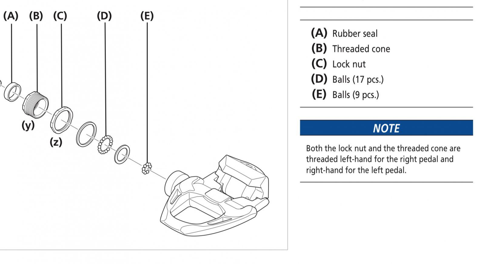

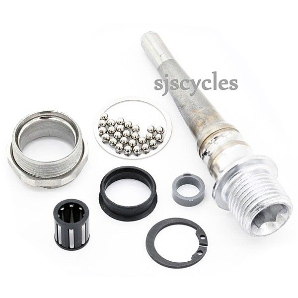

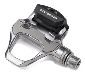

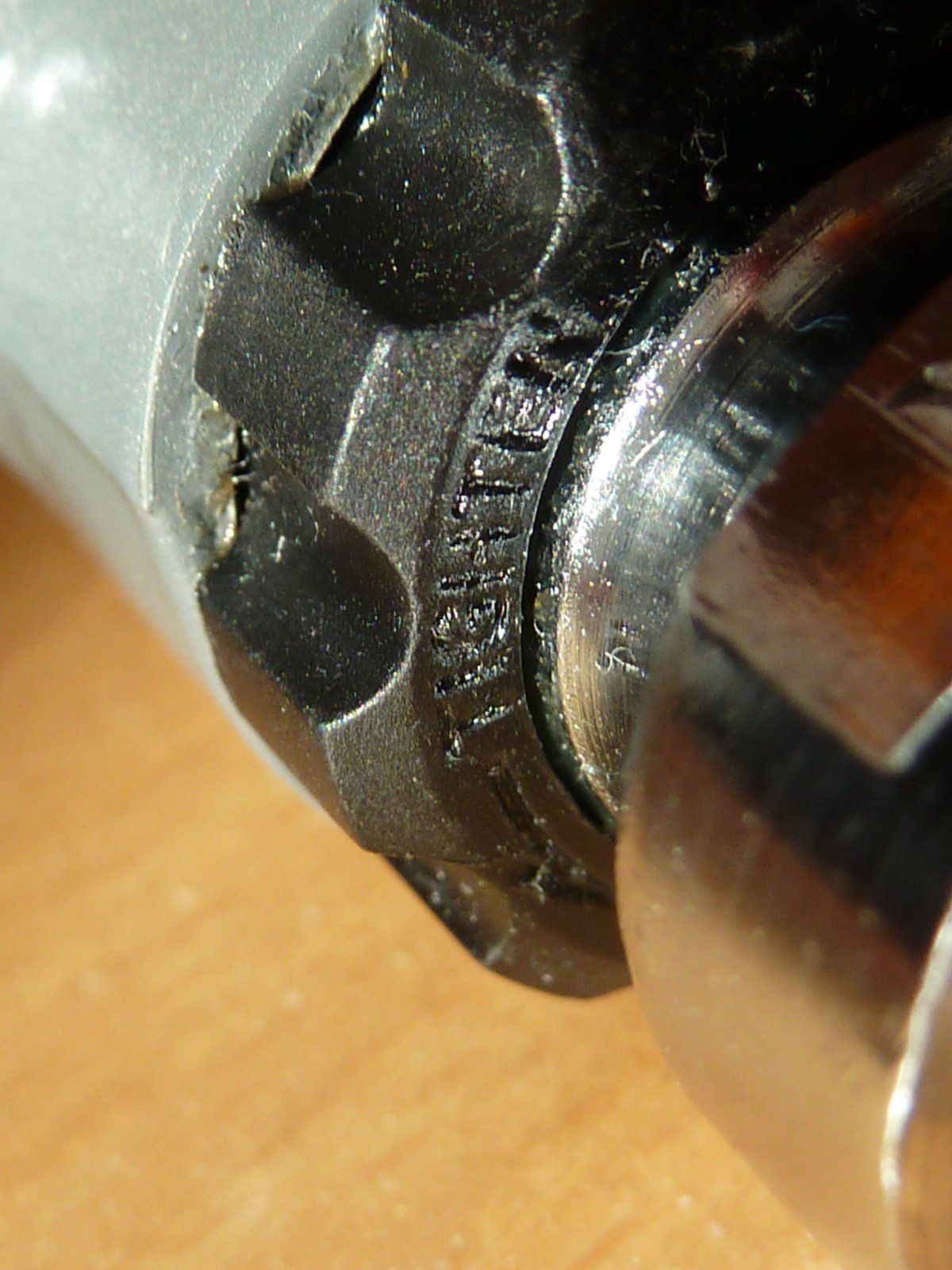

Beim 6402er steht auf dem "Kunststoff-Schraubkörper" TIGHTEN (anziehen, spannen) mit einem Pfeil entgegen dem Uhrzeigersinn, also öffnen im Uhrzeigersinn.Frage zum Dura Ace Pedal 7810 .
- Hat jemand von Euch schon mal die Achse ausgebaut und gewartet ?
- Wie laufen die Gewinde zum Öffnen der Achse des rechten Pedals , rechts rum auf oder links rum auf ?
Ausgerechnet dieses DA Pedal habe ich noch nie gewartet, aber alle anderen DA gingen immer gegen den Uhrzeigersinn auf. Die alten und auch die aktuellen. Der Aufbau ist ja im Prinzip seit Beginn gleich geblieben.Frage zum Dura Ace Pedal 7810 .
Dieses Pedal hier im Bild.
Anhang anzeigen 929665Anhang anzeigen 929666
Ich kann mir jetzt schwer vorstellen, dass das beim 7810er geändert wurde.
Ui, das wäre ich jetzt auch, ich denke, wir müssen auf einen warten der es wirklich weiß ........erst mal Danke an Euch beide . Bin aber etwas verunsichert.
Aber was nun ?
Verstehe deine Verunsicherung gut und wurde selber gerade unsicher ob das bei meinen 9100 auch genau so war wie ich’s beschrieben hatte. Und siehe da, ich hab mich falsch erinnert obwohl ich sie gerade erst vor ein paar Wochen auf hatte. Dafür ein großes Tschuldigung. Wie das bei deinem Modell ist weiß ich nicht und wage es auch nicht mehr zu spekulieren.erst mal Danke an Euch beide . Bin aber etwas verunsichert.
Aber was nun ?
