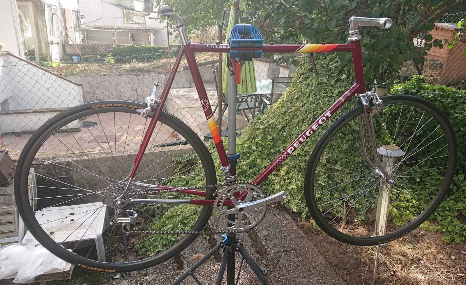

Den Lenker habe ich leider nicht für dich, du hast allerdings meine Neugier geweckt, doch leider kann ich dir nicht ganz folgen. Ich nehme an du würdest auf Nitto wegen japanischen Lenker mit japanischer Gruppe umswitchen. Nitto hat doch Lenker mit 26,0 und 25,4 Klemmung.
Wo wäre das Problem?
Richtig geschlußfolgert!
Wenn nicht komplett DA, dann Nitto.
Französischer Rahmen und japanische Gruppe.

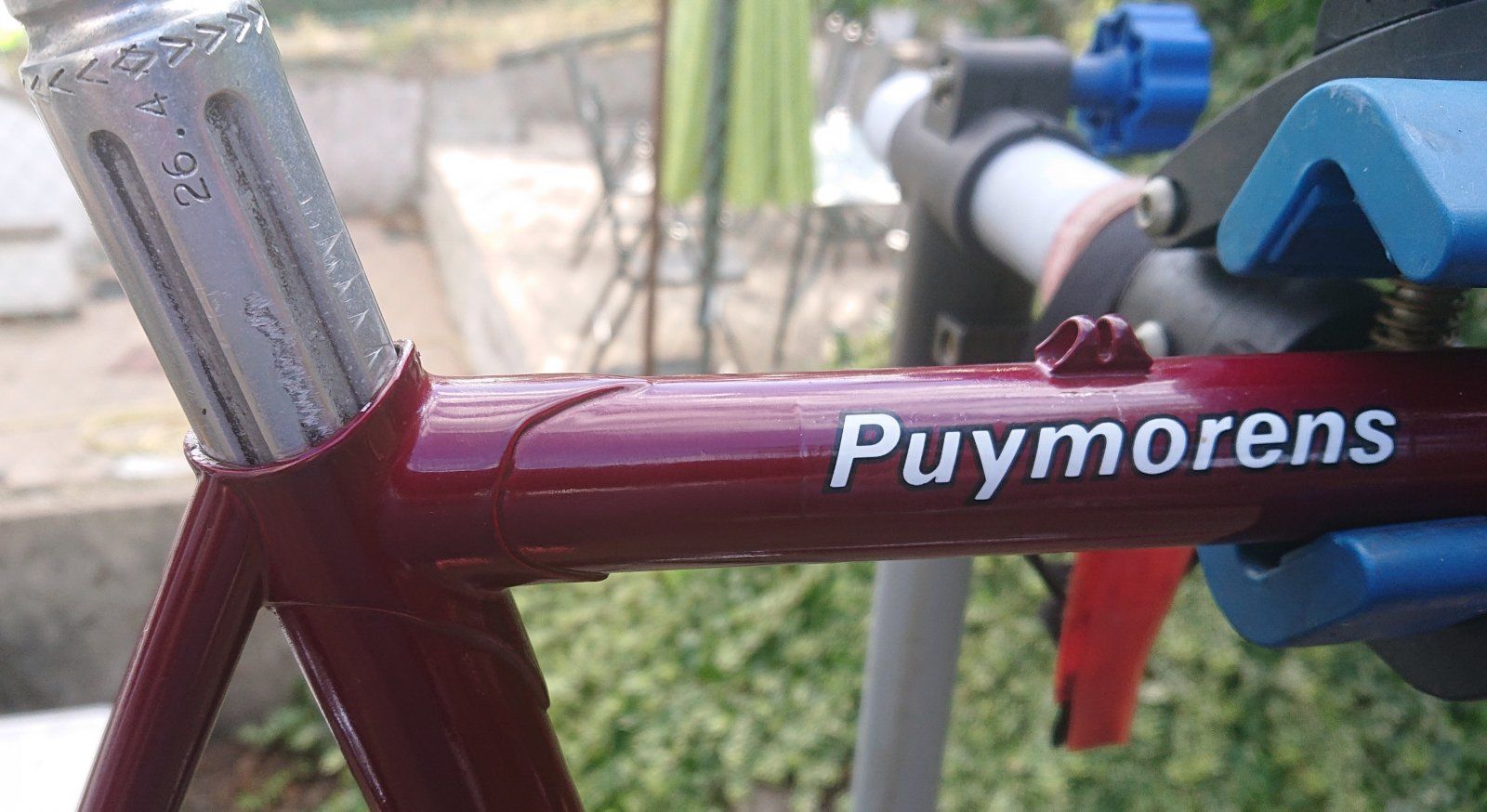

Habe eine ähnliche Überlegung für meine Gazelle.
Möchte die Dura Ace Sattelstütze gegen eine Gazelle gelabelte und den SR Vorbau (DA Vorbau habe ich nur 7200 jedoch mit 26,4 Klemmung) auch gegen Gazelle Vorbau mit 25,4 tauschen und überlegte einen Sakae oder Nitto Lenker zu nehmen. Ansehnliche Sakae Lenker wollte ich nicht haben als sie mir vor Jahren für lau angeboten wurden, jetzt finde ich sie irgendwie nicht.
Es gab Atax-Vorbauten mit Gazellepanto in 25,4mm
Ja, ist ein Atax Aero. Panto ist jedoch leider nicht. Nur jeweils Gazelle Aufdruck.
Meine mal von Atax Vorbauten mit Problemen gelesen zu haben. Welche waren das?
Vielleicht muss ich mir auch dringend eine zweite Gazelle zulegen :D .

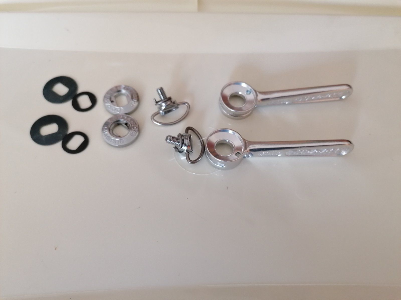

Suche für meine Dura Ace 7210 Schalthebel die Teile Pos. 9
  • EV-SL-7210_7220-0528.pdf
