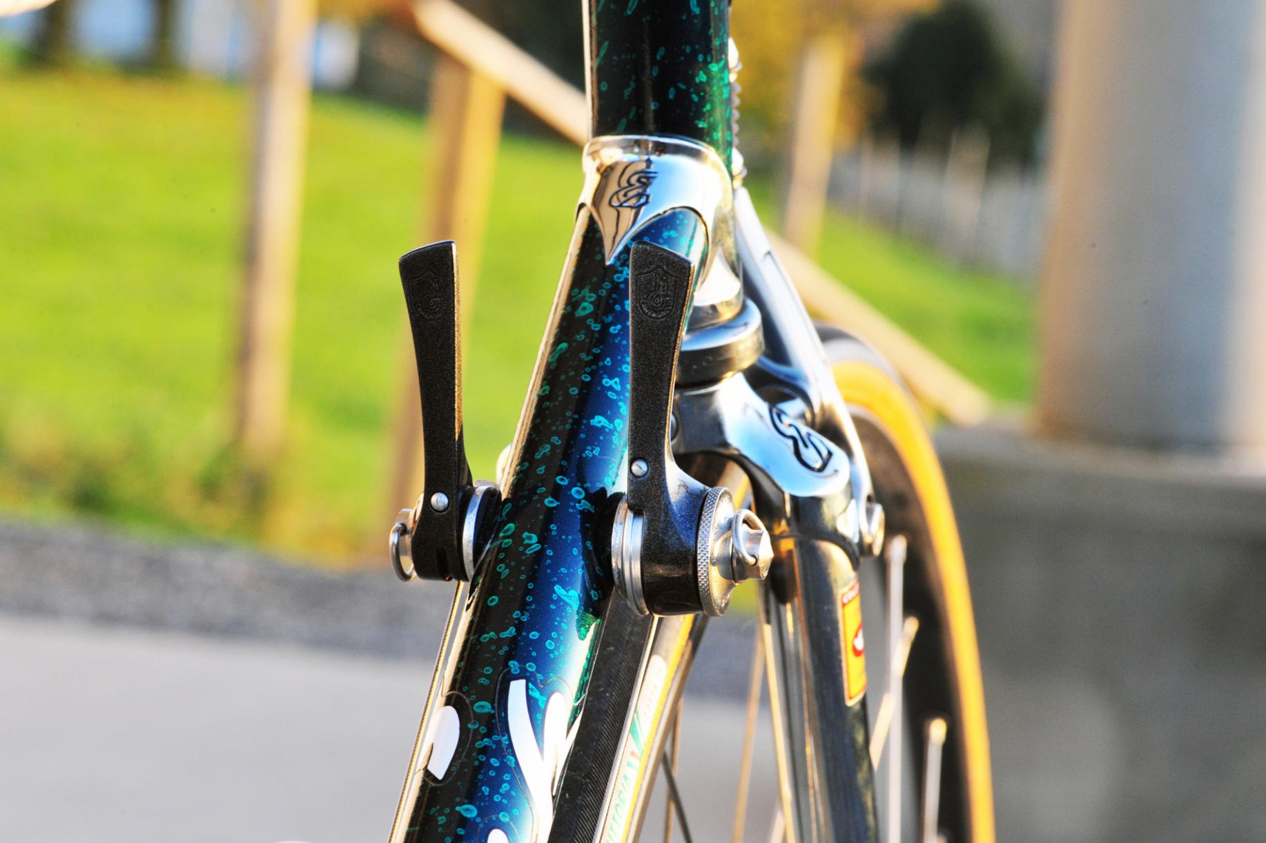

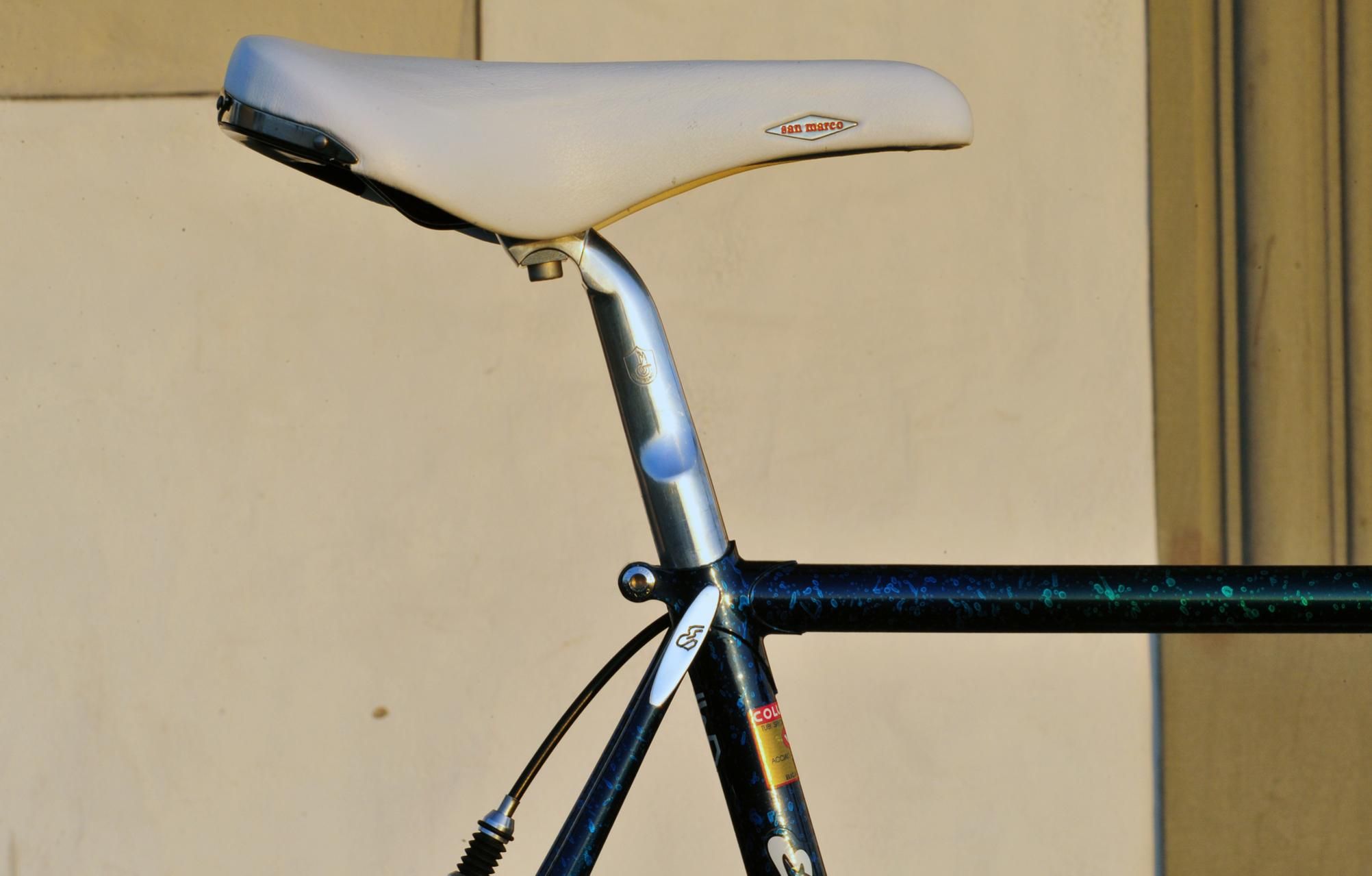

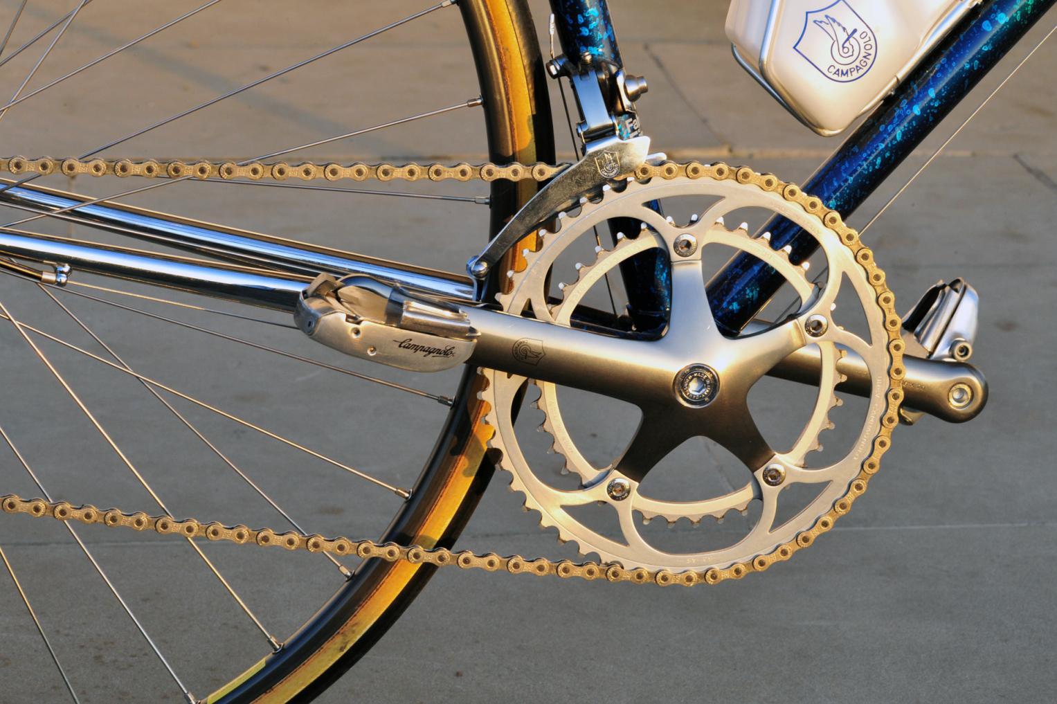

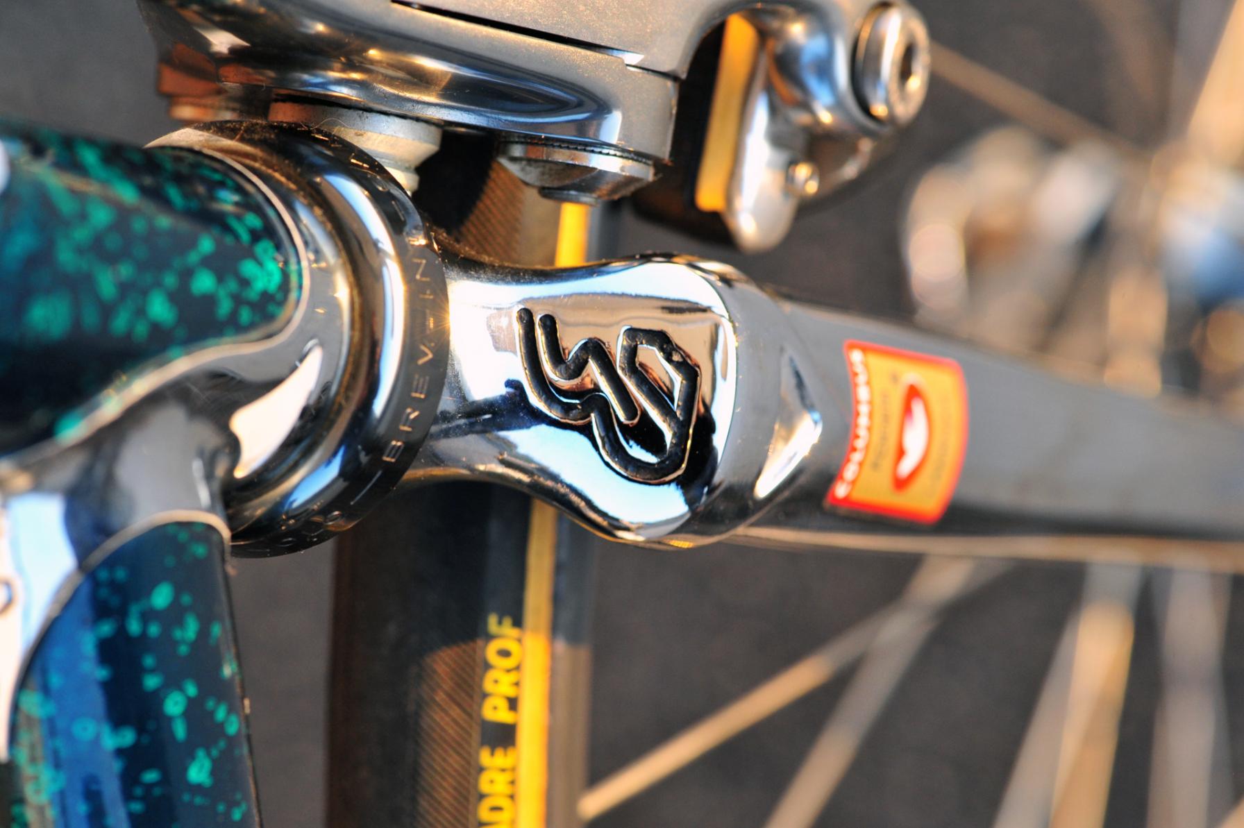

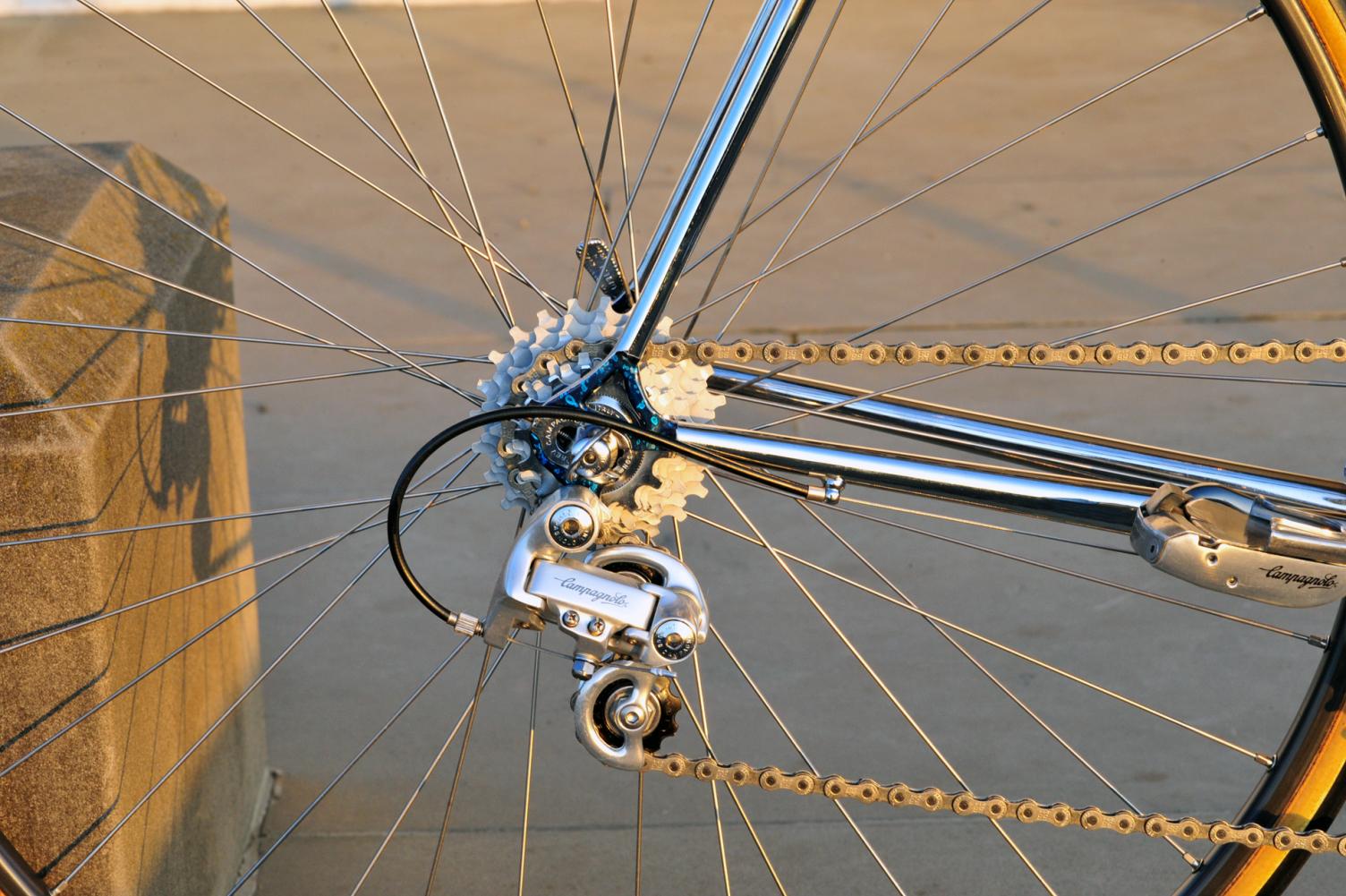

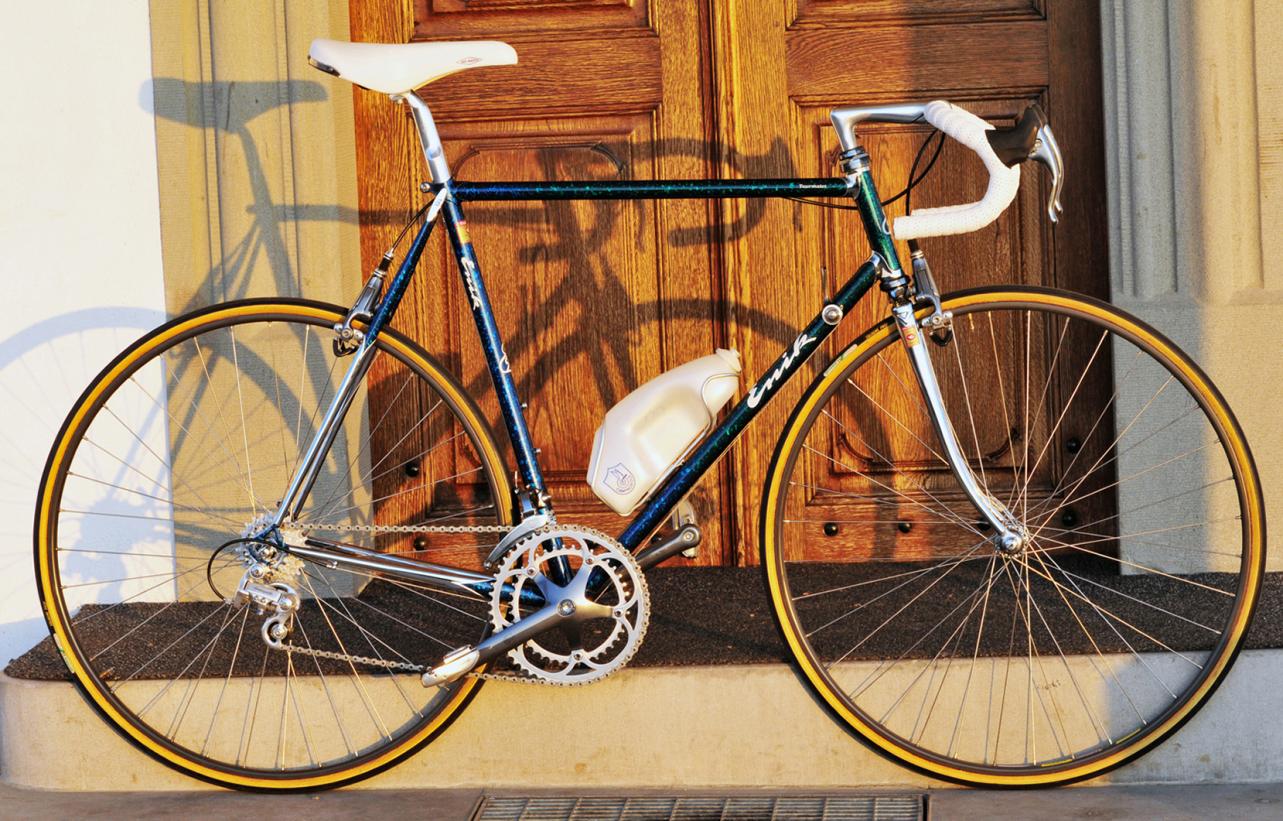

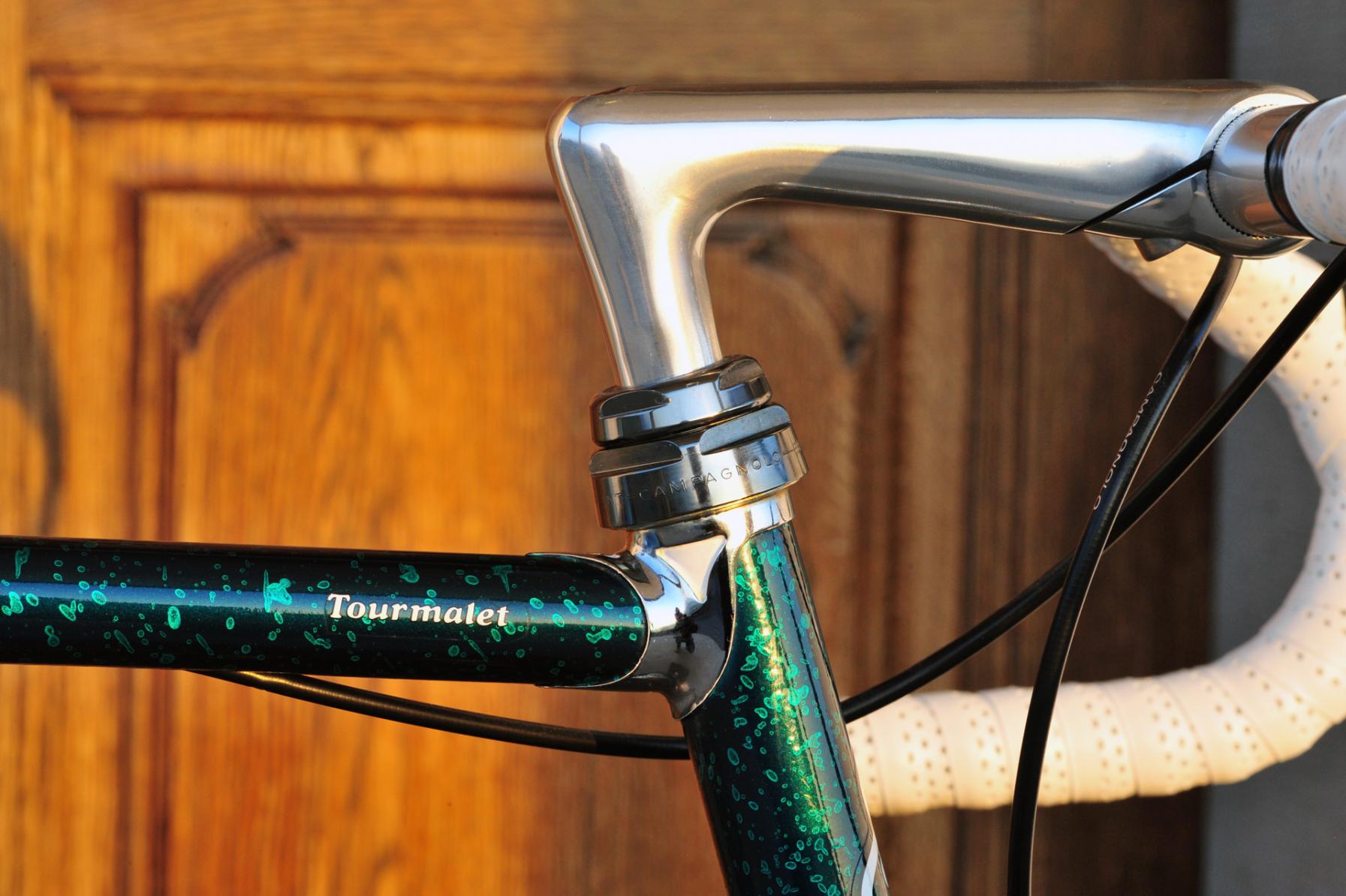

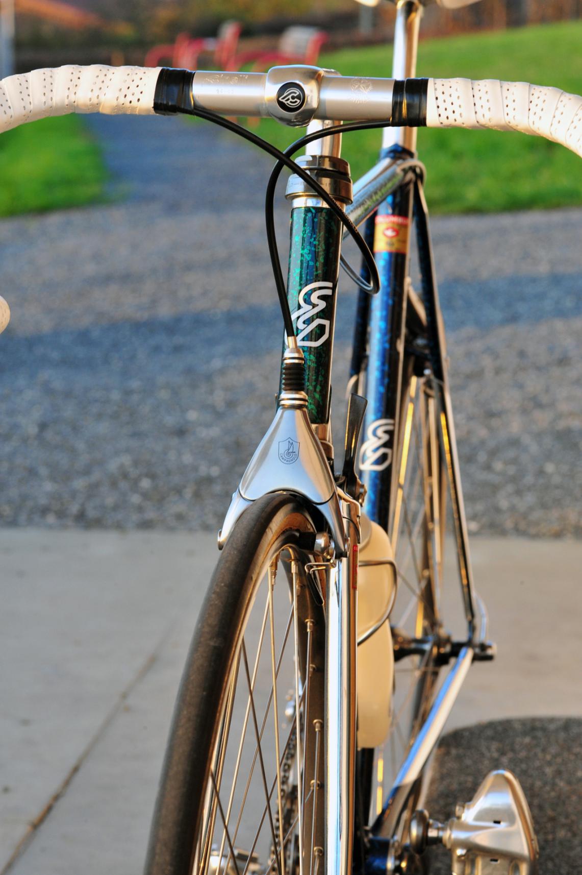

Das ist mein Enik Tourmalet mit Campagnolo C-record Century.

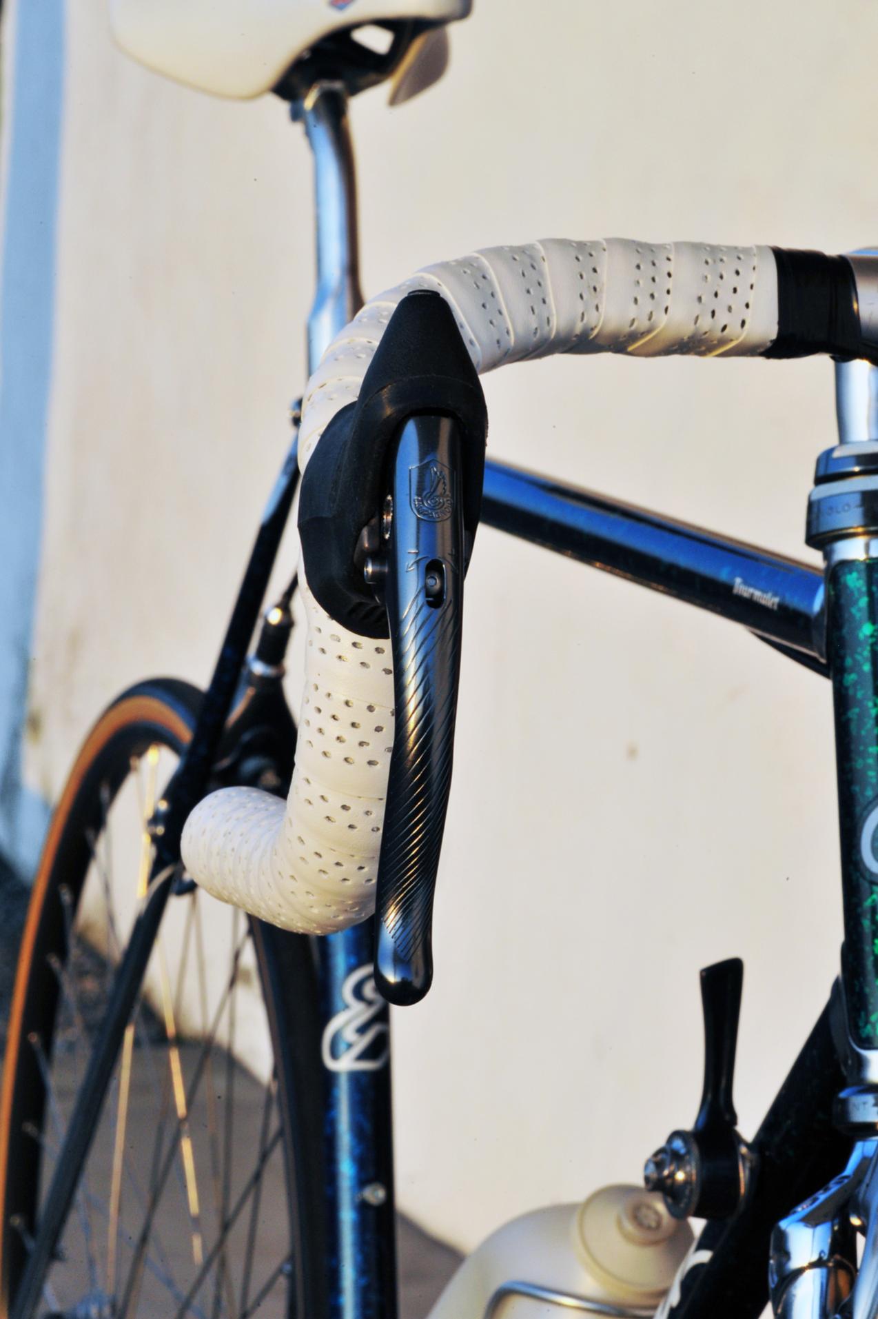

Leider ist die Gruppe nicht komplett, da erstens die passenden Schalthebel noch nie jemand mir bekanntes im Original gesehen hat und zweitens das Century Schaltwerk nicht mit dem 8-fach Kranz funktioniert. So sind Campagnolo Syncro II, C-Record (Graphite finish) Schalthebel mit einem C-Record Gen.3 Schaltwerk montiert, welche perfekt schalten. Das ist übrigens das erste mir bekannte Fahrrad, an dem Syncro Hebel funktionieren. Wirklich selten ist auch die Super Record 8-fach Kassette.
Auch wenn viele das Gegenteil behaupten, die Campagnolo C-Record Bremsen haben eine brachiale Bremsleistungen bei sehr guter Dosierbarkeit.
Wenn Campagnolo diese Pedale vor LOOK auf den Markt gebracht hätte würden wir vermutlich heute noch alle auf Haken und Riemen schwören. Die Funktions überzeugt nicht.
Und die Trinkflasche erinnert mich an eine Bettflasche.
Der Rahmen ist nach meinen Erkenntissen aus Columbus TSX bei Pinarello gebaut worden und über die Farben grün und blau kann man sicher lange diskutieren.

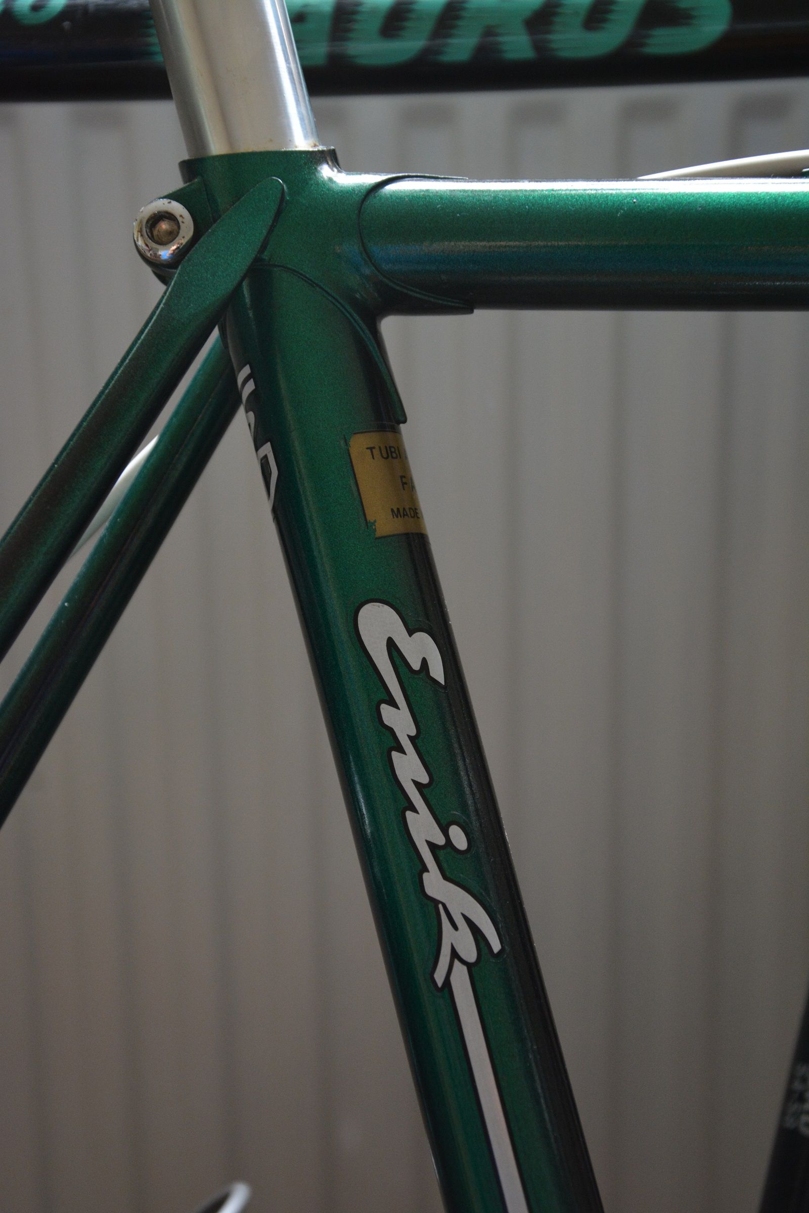

Anhang anzeigen 420101 Anhang anzeigen 420102 Anhang anzeigen 420103 Anhang anzeigen 420104 Anhang anzeigen 420105 Anhang anzeigen 420106 Anhang anzeigen 420107 Anhang anzeigen 420108 Anhang anzeigen 420110 Anhang anzeigen 420112
Traumhaft

sehr geile ungewöhnliche Lackierung...tolles stimmig aufgebautes Rad,das Lust macht,mal ein Enik zu ``behalten``;)
dsc_3501-jpg.420105
Also die Lackierung ist ja der Knaller.
Es weiß nicht zufällig jemand wie sowas lackiert wird und ob man das auch selber irgendwie hinbekommt?

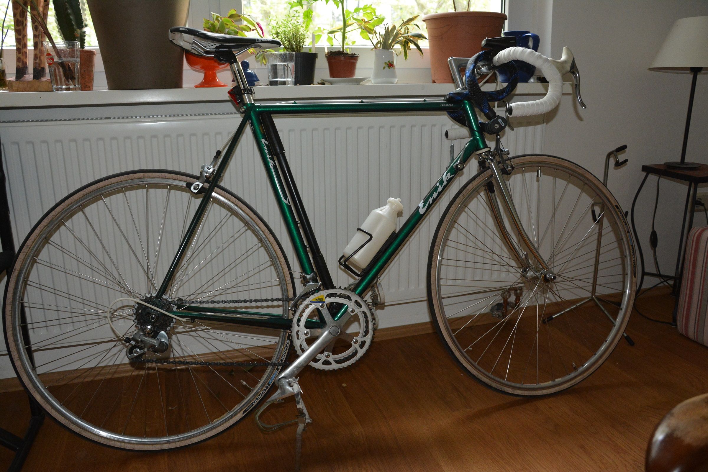

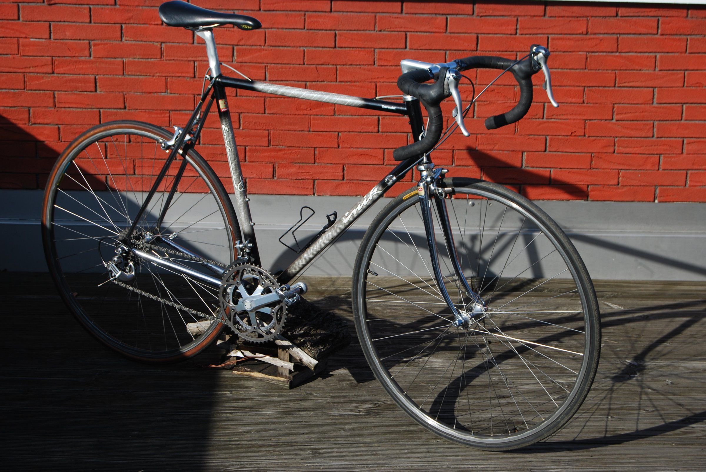

ich hab mich gerade erst registriert. Da stelle ich mal kurz meine Räder vor. Als Teenager hatte ich ein Steinadler rad, hergestellt von Enik. In den letzten Jahren kam dann mal wieder was dazu...

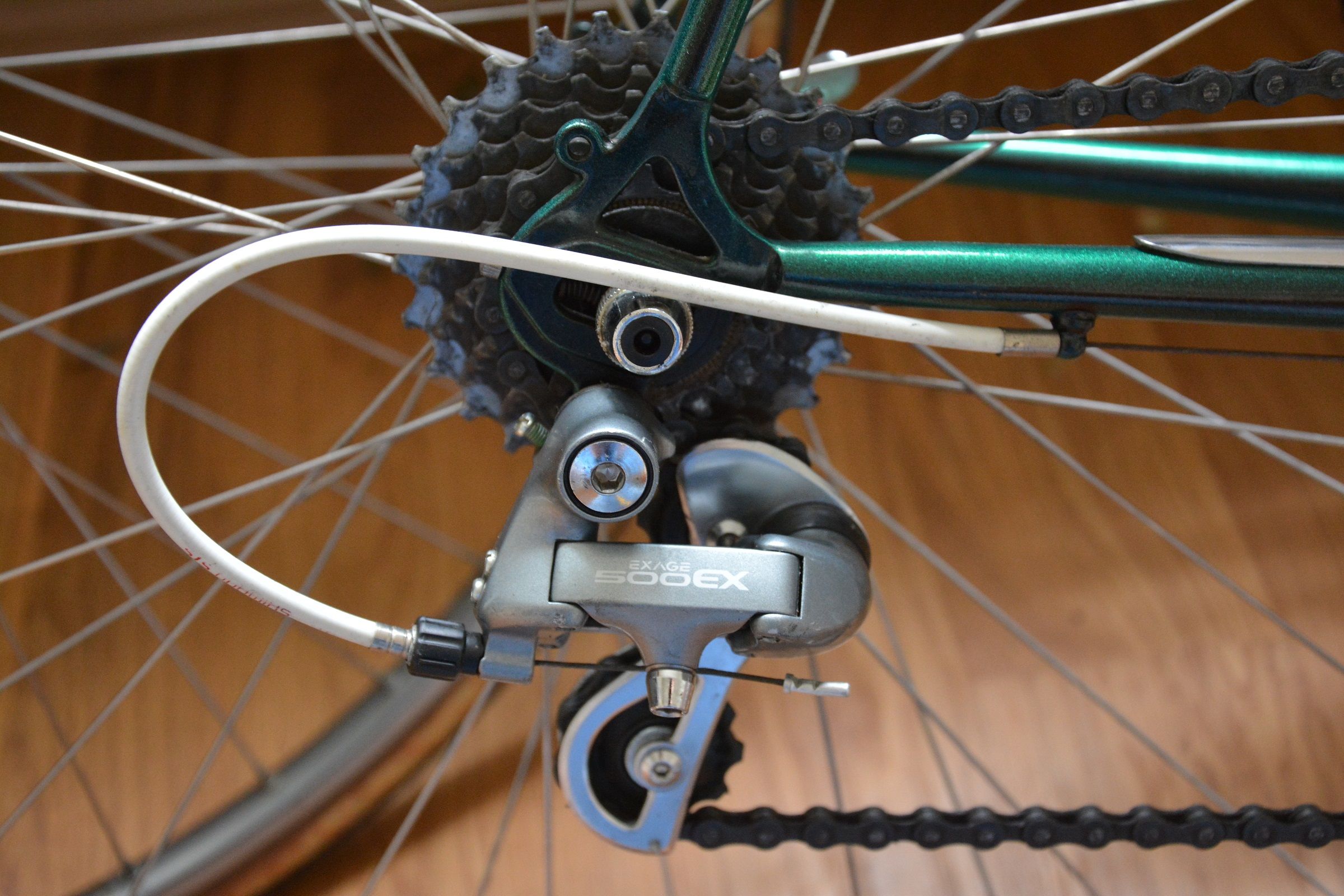

Ein Enik Falzarego in grün, leider mit der Exage 500 Gruppe. Eher zufällig gekauft, wie das so bei eBay passiert und etwas klein: Aber in Köln wird das man das auch wieder los..
LG
Daniel
