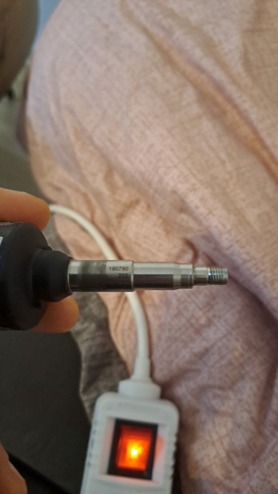

Nicht peinlich aber evtl für andere interessant. Meine Assioma Achse war hinüber bzw das Gewinde. War zufällig mit meinen Schülern in einem Metallbetrieb... von M6 auf M5 gedreht und mit Unterlagemscheibe sitzt es wieder bombenfest
