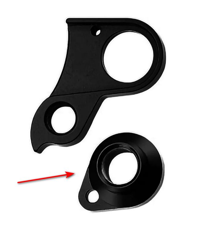

Guten Morgen @FreeriderMuc,
ich habe da was ich bei dir lese ein Dejavu. Gaaaaaanz genauso erging es mir auch. Ich habe alles getauscht, was vom Gefühl her ging. Am Ende war es bei mir die Gewindeaufnahme von der Steckachse vom Hinterrad. Egal wie ich es geschmiert habe, nach immer ca. 1h kurbel, fing das Rad an zu knarzen.
Ich habe dann das kleine Teil getauscht und seitdem läuft mein Cube wieder total leise. Ich habe echt viel Zeit reingesteckt, um das Knarzen zu finden und am Ende war es bei mir so ein doofes kleines Teil.
Meine Annahme ist, da das Teil eine Vertiefung im Rahmen hat, dass dies ganz minimal arbeitet an kleinen Stellen und so das Knarzen entsteht.
