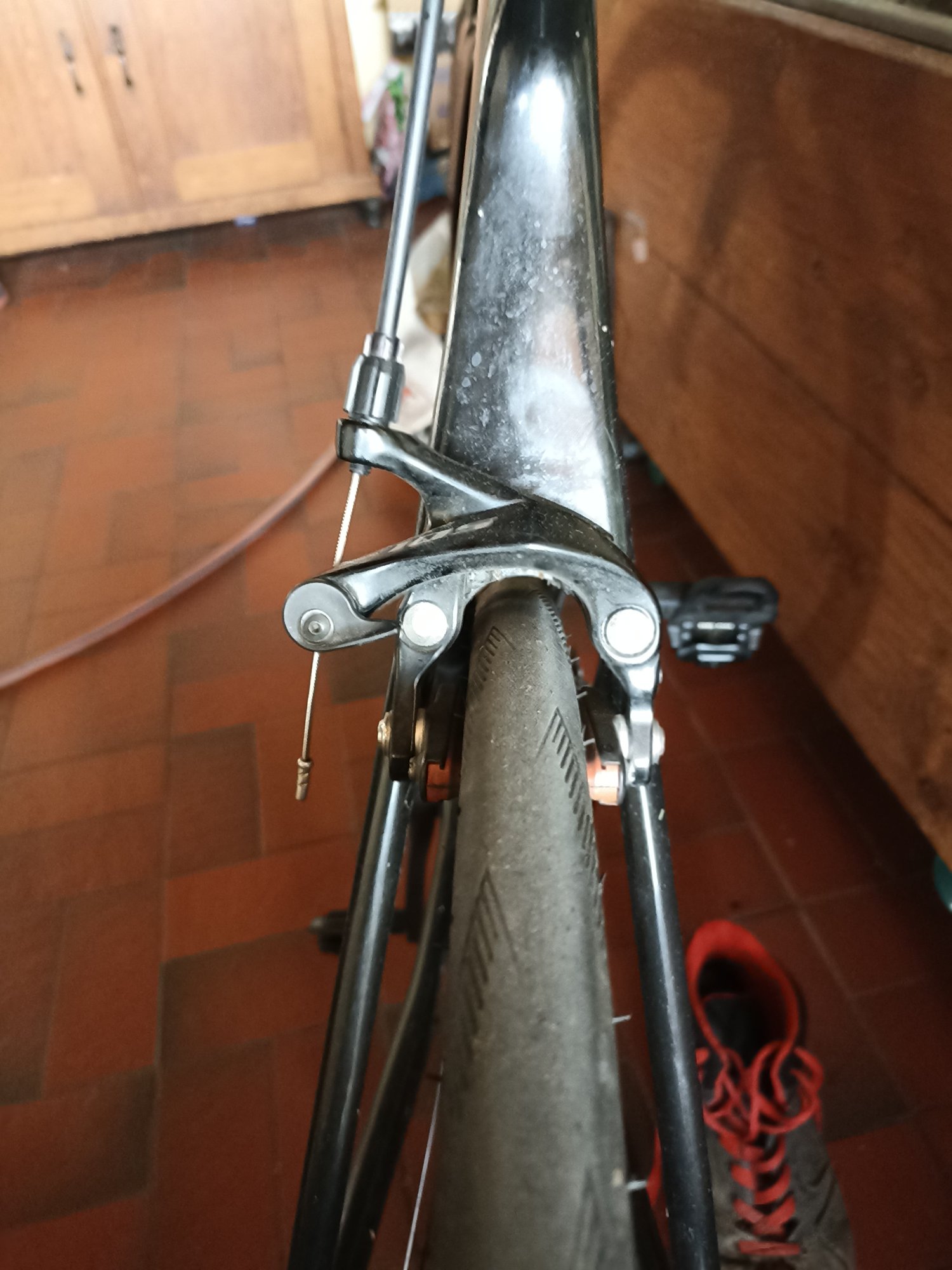

Für eine weitere Beurteilung macht bitte mal ein Foto von hinten, damit man sieht, wie das Rad steht (prüfe auch den Hinweis der anderen, ob es richtig eingebaut ist) und mach ein Foto vom/nenne uns das Modell des Laufrads.

Hier das Bild, laufràder sind Shimano wh es 330.
Bis bald Marcus
Bis bald Marcus
Also die Laufräder sind nicht super steif, da kann das gut sein, dass die Flanken (oder wie Hanspistole meint der Reifen) schleift.
Abhilfe wäre die Bremse lockerer zu stellen, ein stabileres Hinterrad zu nehmen, aber vielleicht bringt es schon etwas, einen stabilen Schnellspanner zu verwenden und den fest anzuziehen.
