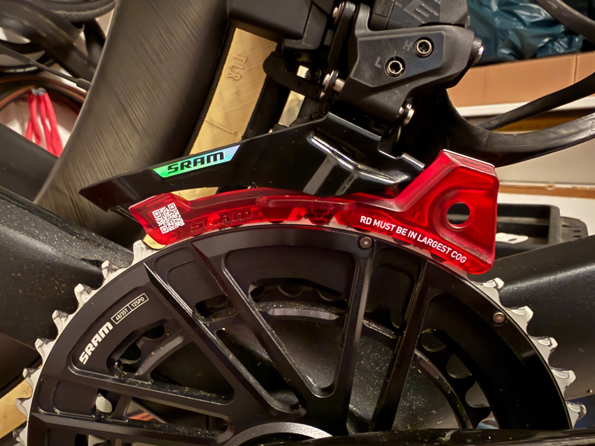

nachdem ich bei meinem neuen Rad mit Force E1 ziemliche Schleifgeräusche im Wiegetritt habe (v.a. bei höherer Trittfrequenz, bei jedem Ritzel außer dem 7. reproduzierbar), hab ich mir das Chaingap und Umwerfer Tool besorgt.
Schaltwerk dürfte richtig eingestellt sein. Beim Umwerfer hab ich meine Bedenken.

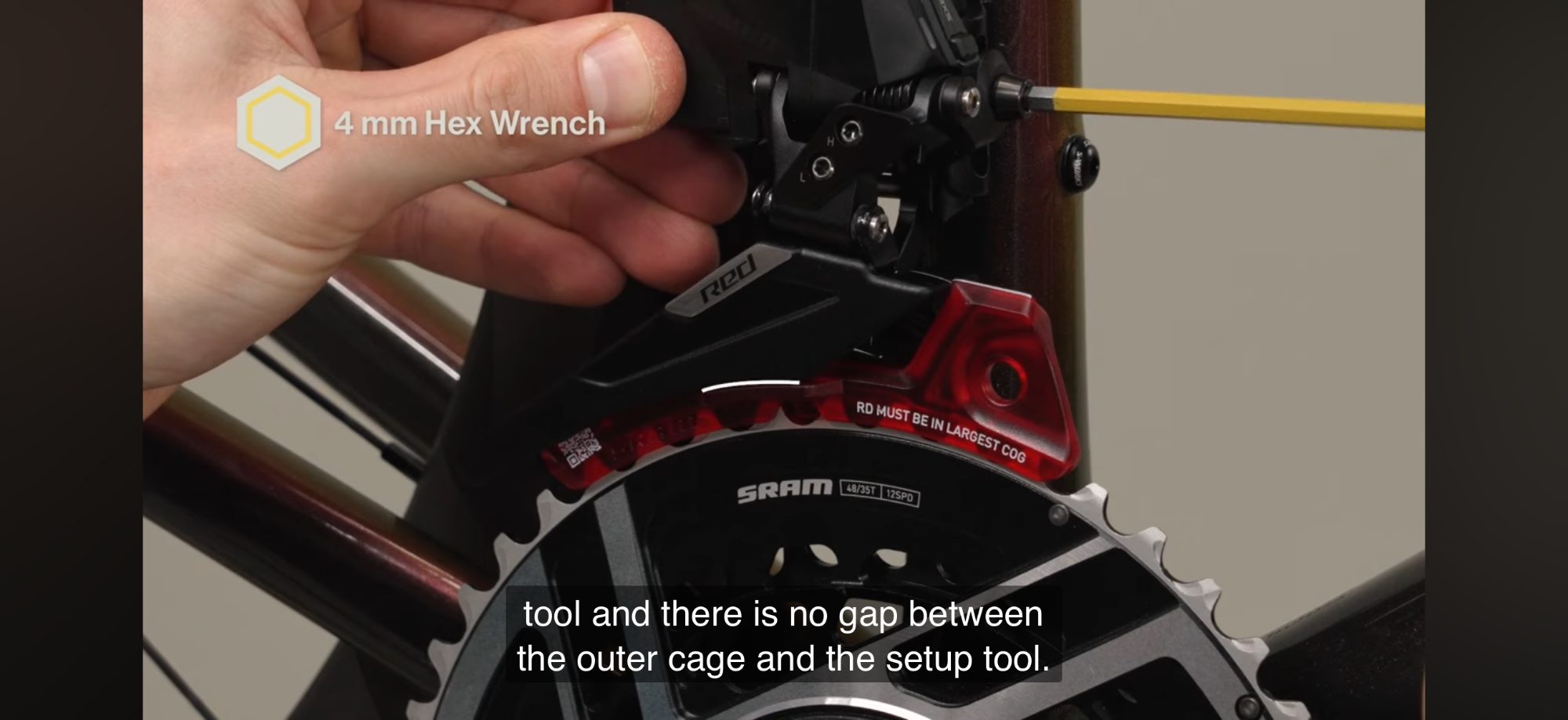

Lt dem Sram Video soll der Umwerfer voll auf dem Tool aufsitzen - bei mir liegt nur ein kleiner Teil auf. Wüsste aber nicht, was ich einstellen soll, damit das bei mir wie im Video aussieht.

Um den Umwerfer, wie im Video gezeigt, auf das Tool zu bekommen, müsste ich die Umwerfer Schraube fast komplett lösen. Das macht doch keinen Sinn?!

In dem Video sieht man ja, dass die Umwerferschraube nur leicht gelöst wird und auch nach dem Festziehen sauber auf dem Tool aufliegt…das ist bei mir nicht der Fall und das versteh ich nicht.

Schau Dir mal die angehängten Fotos an - die "seltsame" Ausrichtung zum Einstelltool hat doch nichts mit den Anschlagschrauben zu tun.
Ich kenne die E-Typen nicht, hatte bis jetzt nur mit den D's zu tun. Ich denke aber, da ist nichts um. Die Anschlagschrauben der sram Umwerfer sind anders als alles, was es früher gab. Mit der oberen H-Schraube wird die gesamte Position des Umwerfers verändert, nicht nur ein Endanschlag. Ist diese Schraube bei der Erstmontage ausserordentlich weit verstellt, kann der Umwerfer mit gesetzter Halteschraube nicht ins rote Tool schlüpfen. Check mal, ob du hier eine Mitte finden kannst, sodass du die Grundeinstellung beginnen kannst.
Es scheint die Umwerferaufnahme/der Sockel zu sein.
Hab den Umwerfer an ein anderes Rad gehalten und da verläuft der Umwerfer zum Kettenblatt so wie er soll.
