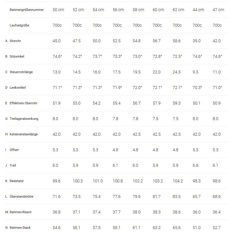

Ein Langbeiner brauch ein langes SR bei möglichst kurzem Reach !
Schrittlänge * 0,69 = Stack , das hat schon seinen Grund.
Das Trek Domane hat beim 56er einen Stack 591 und Reach 377 - also perfekt für Langbeiner.

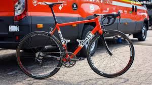

Die Monsterüberhöhungen von heute wurden vor 20-30 Jahren def. nicht gefahren, von keinem !
Das war auch alleine konstruktionsbedingt gar nicht möglich. Die Sattelstützen waren viel kürzer, bei 10-12cm Sattelauszug war Schluss und die Steuerrohre waren viel kürzer. Dafür hatten die Vorbauten nen anderen Winkel, die zeigten nach unten. Ich meine, daswaren - 20° oder mehr. Ausserdem waren die Geometrien ganz anders, mit längeren Oberrohren. Das lässt sich nicht vergleichen.
ja!
Hier und das ist kein Einzelfall bei den Pros.

Die Daten hatte ich mir gerade auch auf der Trek Seite angesehen. Da hattest Du Recht. Und überhaupt, Du musst Dich da wohl fühlen, nicht ich.

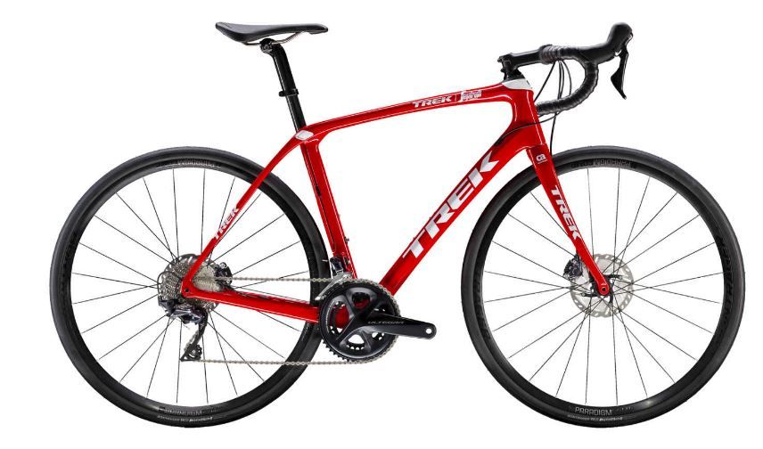

Habe mir gestern das Trek Domane AL 2 in RH 54 gebraucht gekauft für 530 €.
Falls jemand Infos braucht, könnt gerne schreiben. Vielen Dank für die ganze Hilfe. Jetzt erstmal fahren!
