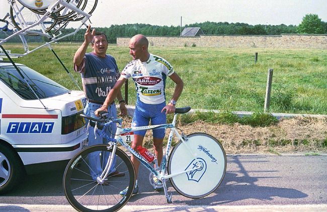

So hat man 1995 die Tour gefahren. Überhöhung hat da niemanden interessiert, dafür schön "lang" sitzen.
Heute meint jeder unter 10cm Überhöhung und mind. 120mm Vorbau geht nix mehr.
Wie groß war Pantani gleich? Du kannst doch bei so nem kleinen Mann nicht von ner Überhöhung und Vorbaulänge ausgehen wie bei nem 1,80 Mann! Das war früher so und ist heute nicht anders! Und ja, die Sitzposition hat sich gegenüber damals etwas verändert. Das liegt an der Geometrie der Rahmen. Heute sitzt man eben etwas kompakter als früher. Ich empfinde das aber als Verbesserung.
Jeder sitzt wie er will. Ich mag zb nicht kompakt sitzen. Die Monsterüberhöhungen von heute wurden vor 20-30 Jahren def. nicht gefahren, von keinem !
