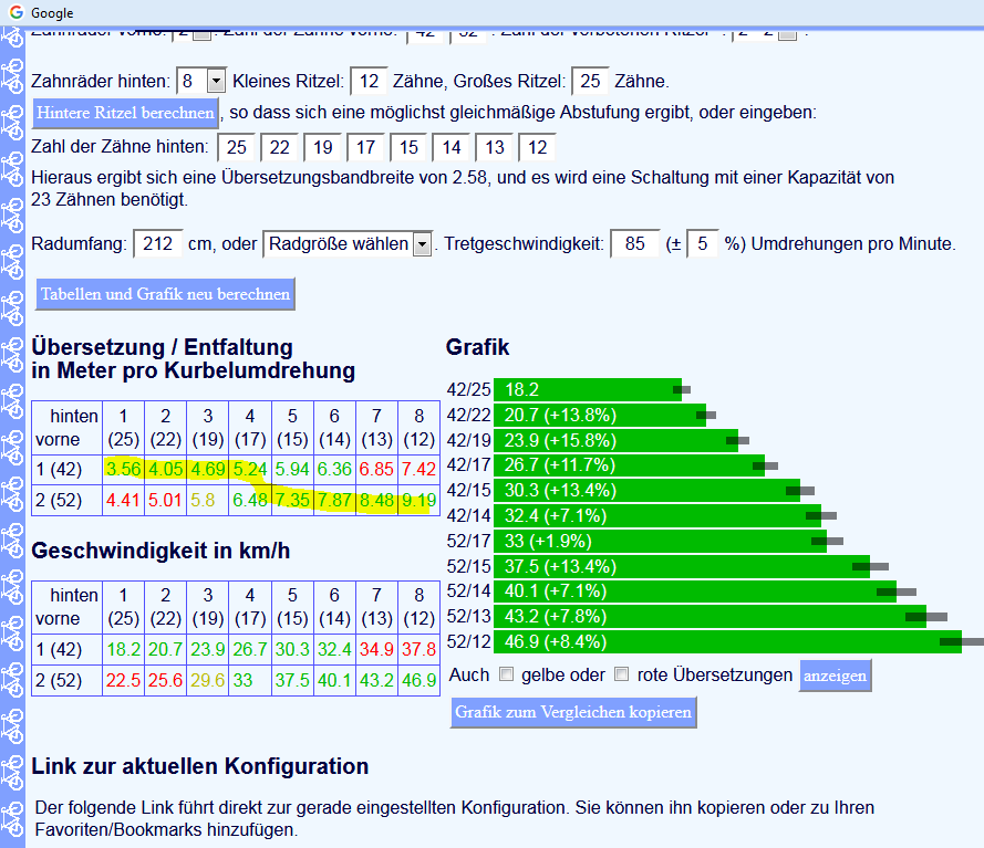

Ich hab da mal einen Ritzel-Rechner bemüht...
https://www.j-berkemeier.de/Ritzelr...2+tf=85+dtf=5+ru=212+vr=2-2+ge=false+rt=false
kann das die Kette bei den rot markierten Gängen rattert ? diese Schräg-Linien würde ich vermeiden
Ja da in etwa. So aus dem kopf hab ich es nicht aber 1 und 7 auf jeden fall zwar nur leicht aber man hört ein unterschied, da bei den mittleren Gängen es absolut nichts von sich gibt.

also müsste ich die Linie so fahren (gelb markiert) sonst könnte es rascheln, weil die Kette sonst schief laufen würde?
Wäre das dann normal oder gibt es dann Kombinationen von vorne und hinten die nicht harmonieren?
Jein. Du kannst z. B. auch die obere Reihe durchschalten bis 1/6, dann aufs große Kettenblatt und zwei mal gegen schalten 2/4. Dann wäre es ein flüssigerer Gangsprung (6,36 auf 6,48)
Ja, ganz schräg sollte man nicht schalten. Was möglich ist hängt auch von der Schaltung ab und wie gut sie eingestellt ist.
Haben diese Campa-Dinger denn schon einen Trimmschritt? Ein Trimmschritt versetzt den Umwerfer etwas, ohne die Kette "umzuwerfen". Bei einer gut eingestellten Schaltung kann man dann eigentlich alles fahren (wobei starker Schräglauf zu höherer Abnutzung führen soll).
