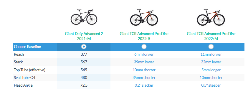

Der Rahmen des TCR in S ist ganze 5 mm kürzer als beim TCR in M. Dafür ist es 17 mm tiefer als das TCR in M und sogar 39 mm tiefer als das Defy in M. Der TE schrieb, auf dem Defy sitzt er gut. Das TCR in S wäre da schon eine ganz andere Nummer.
Allerdings hat das TCR in S ab Werk einen 90er Vorbau, bei M ist es ein 100er. Das heißt, ein TCR von der Stange hat effektiv in S 15mm weniger Reach (gemessen bis zum Oberlenker) als eines in M. Der Vorbau trägt also mehr zum "Langholztransporter"-Effekt bei als der Rahmen. Deshalb fahre ich ja auch das TCR in M mit 90er Vorbau. Nachdem ich jetzt hier noch mal die Daten verglichen habe kann ich sagen, dass ich mit einem TCR in S mit Sicherheit nicht glücklich werden würde.
https://bike-stats.de/geometrie_ver...o 0_2022_S&Bike2=Giant_Defy Advanced 1_2022_M
nutz besser die Seite,da kann man sich seine Vorbaulänge und den Lenker konfigurieren (unter dem Bild das Schraubenschlüsselsymbol anklicken ) und
sieht den Unterschied wie man horizontal vom Lenker entfernt ist noch besser im Vergleich.
Lenkwinkel bzw Sitzwinkeldiferenz kann da gleich ein paar mm ausmachen und auf dem ersten Blick in Reach und Stack meint man extrem anders zu sitzen.
das TCR hat ja wie ich geschrieben habe einen Stack to Reach Ratio von 1,37 zu 1,5 vom Defy
das sind 2 komplett andere Räder
ich finde man kann durch Geometrie Vergleich gut verstehen warum einem das eine Bike gut vorkam,ein anderes zu lang,ein anderes wieder zu kurz
So kommt man durch Daten sammeln mal auf ein Grundbild was einem gut passt , eine Grundgeometrie
aber dazu muß man mehr Daten sammeln wie nur Reach und Stack vom Rahmen
Sattelstützen Offset , Lenkerdreach ,Sitzwinkel und Lenkwinkel
das Defy in M ist sogar 35mm länger da dort eine Stütze mit 25mm Setback verbaut ist sowie 10mm mehr Vorbaulänge..

Ein STR von 1,5 ist sehr aufrecht. Das sagt dem TE derzeit zu, weil er die Muskulatur noch noch nicht hat. Er ist 27 Jahre alt und möchte schnell und spritzig fahren auf Strecken, die immer länger werden. Ein STR von 1,5 wird dem TE mit an Sicherheit grenzender Wahrscheinlichkeit bei dem Zweck in 6-9 Monaten zu aufrecht sein, sodass er langfristig mit dem Bike sicher nicht zufrieden sein wird. Wenn der TE ein so aufrechtes Bike für den Anfang fahren möchte, sollte er ein gebrauchtes Rad kaufen, das er in 6-9 Monaten ohne viel Verlust wieder verkaufen kann. Möchte er dagegen ein neues Bike, sollte es für die nächsten 2 Jahre+ voraussichtlich Spaß bringen.

Machen sie 10mm weniger am Vorbau des Tcr so einen Unterschied? Gefühlt kam ich mir schon recht lang vor.
Das Caledonia hat nen str von 1,45 weiß nicht wie bedeutend da der Unterschied zu 1,5 ist.
