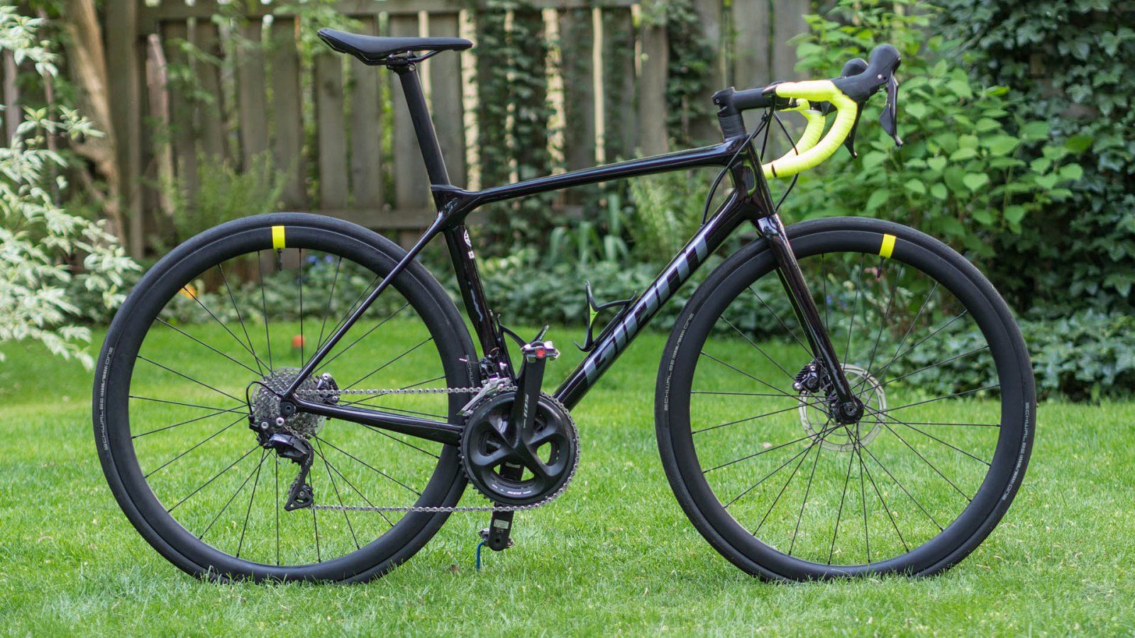

Gerade bei #eBayKleinanzeigen gefunden. Wie findest du das?
https://www.ebay-kleinanzeigen.de/s...buttons&utm_medium=social&utm_content=app_ios
Bycycle=Vermittler, einer in der Kette
Giant= klasse Rad, fairer Preis. Taugt aber auch nur wenn es passt.
Das Giant:
Kurbel Shimano Ultegra, 36/52
Kassette Shimano 105, 11x30
das wäre ein Nogo als Anfänger für mich
der Giant Typ klemmt das am Oberrohr,das geht gar nicht ,dafür ist die Stütze da ,wenn es die mal zerreißt kann man die wechseln.
das M würde ich mit 178/84 fahren aber nicht mit einem kleineren Körper.
STR 1.40 das wird ne Streckbank.
@Hille ah ok auf solche Details mit der Klemme hatte ich nicht geachtet aber das 52/36 bin ich ja auf dem Tcr in M letztens auch gefahren fand die Position für die Probefahrt jetzt auch nicht übertrieben und weiter oben wurde ja schon ein kürzerer Vorbau empfohlen.
wenn es um die Ecke ist fahr es Probe.
weiß ja nicht wie hügelig das bei euch ist aber ne 1:1 Übersetzung in peto zu haben halte ich immer für gut.
1:1.2 also 36/30 muß man schon können bei steilen Passagen , in der Ebene merkst du davon ja nichts ,erst in den Bergen.

Wegen 36/52 würde ich mir keine Gedanken machen. Zur Not kannst der TE eine 11-34 Kassette montieren, die müsste eigentlich passen, zur Not musst Du die Umschlingung am Schaltkäfig nachregulieren. Aber hey, der TE ist 27, der wird doch wohl mit 36/30 eine mittlere Steigung hochkommen. Oder wohnst Du im Harz, @Radneuling?
Klemmung am Oberrohr ... hm ja, macht man eigentlich nicht, aber davon wird das Rad auch nicht gleich kaputtgehen. Aber wenn man eh skeptisch ist beim Gebrauchtkauf, kann das ein Ausschlusskriterium sein, ja.
Das M wird von Giant bis 171 cm bis 181 cm Körpergröße empfohlen, das ist jetzt kein Gesetz, aber die werden sich schon auch was bei denken. Wurde ja gesagt, dass einige das TCR lang finden. Aber mit SL 85 und Größe S muss man schon schauen, ob überhaupt die Sattelstütze so viel Auszug zulässt!
...wenn es für einen Menschen mit 175cm/SL 85 und mäßiger Beweglichkeit in der Rücken-/Halswirbelsäule eingestellt ist. Also alle Spacer unten, 90er Vorbau, OEM-Carbon-Aero-Lenker in 40cm Breite und mit sehr wenig Drop. Wie viel Auszug und wie viel Überhöhung will man denn an einer Größe S haben? Also wem das TCR zu lang ist, dem ist es zu lang, aber auf S auszuweichen halte ich für einen Einsteiger für keine gute Idee. Den Sattel habe ich inzwischen etwas weiter vorn.
