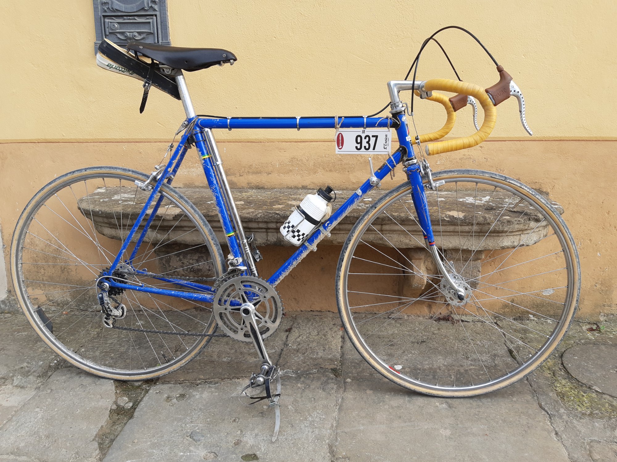

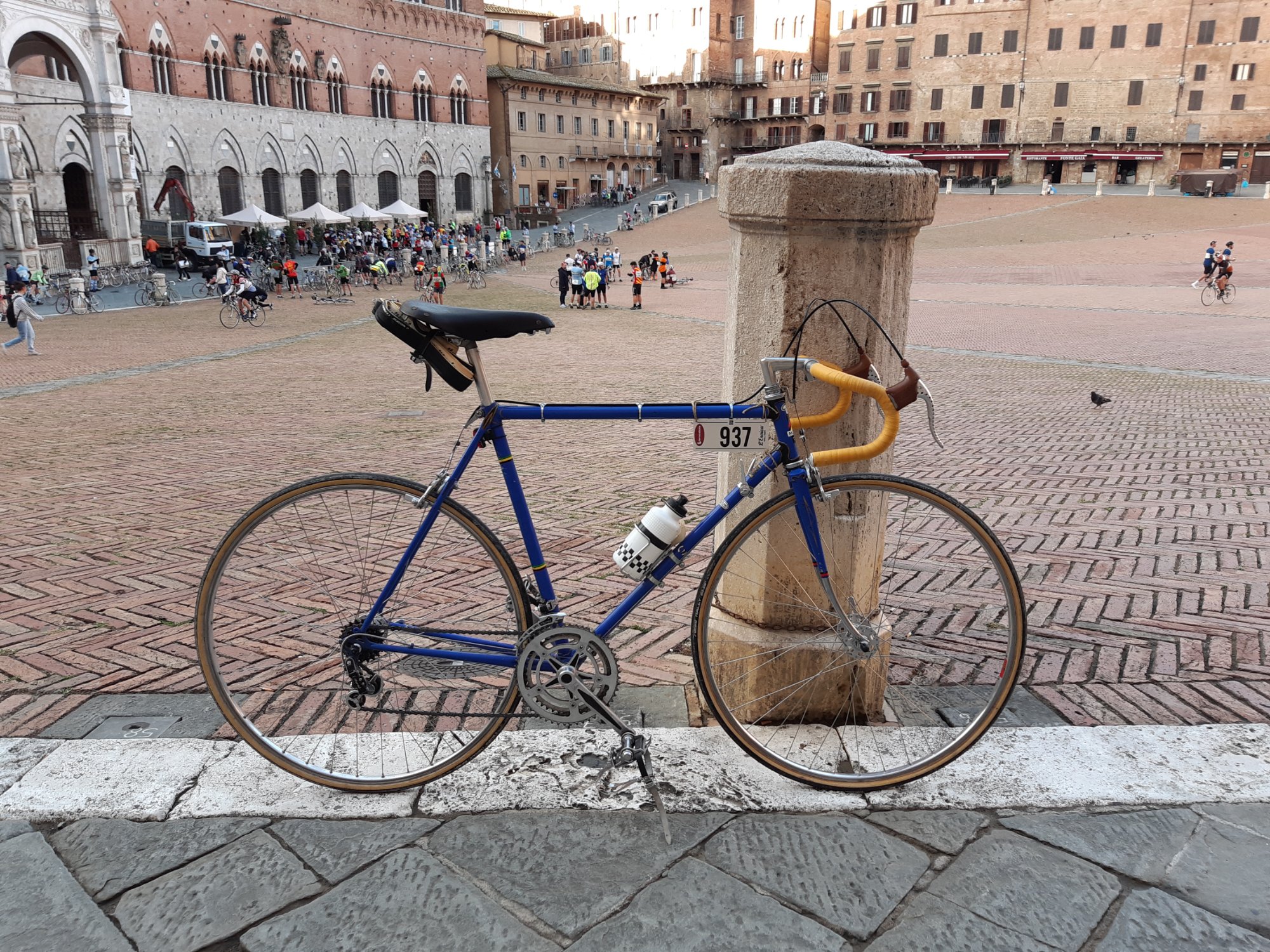

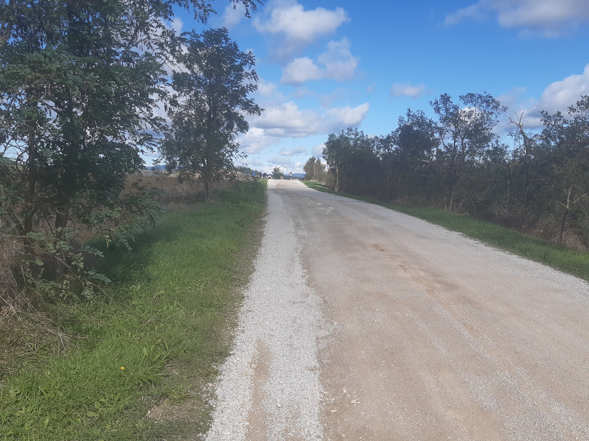

Bis Murlo kam der erste längere Abschnitt Strade Bianchi mit steilen Anstiegen. Leider fielen da die im Flachen unbemerkten Defizite bei der Schaltung auf :(. Auf dem größten Ritzel schliff das Schaltwerk an den Speichen, das war auch durch Einstellen der Endanschläge nicht zu beheben, sodass ich mich schonmal auf 42-20 statt wenigstens 42-24 einstellen musste. Das Rad meines Vaters hatte ich auf 36-26 umgebaut, was wohl ein guter Kompromisss war. Die Strecke war aber noch gut zu bewältigen. In Murlo gab es dann die nächste sehr gute Verpflegung, die Italiener griffen teils auch schon zum Wein :D.
Nach Murlo wurde es dann sehr hart, bis zur Trennung der beiden langen Runden musste man irgendwie die extremen Rillen quer zur Fahrbahn überstehen. Der Abschnitt danach war mehr eine Baustelle und durch den Regen vom Vortag aufgeweicht, da musste man sich immer wieder durch relativ tiefen Kies kämpfen. Auf dem Abschnitt hatte mein Vater vorne und hinten jeweils einen Durchstich, der vordere Schlauchreifen hielt dank zuvor eingefüllter Dichtmilch aber noch 80 Kilometer durch.

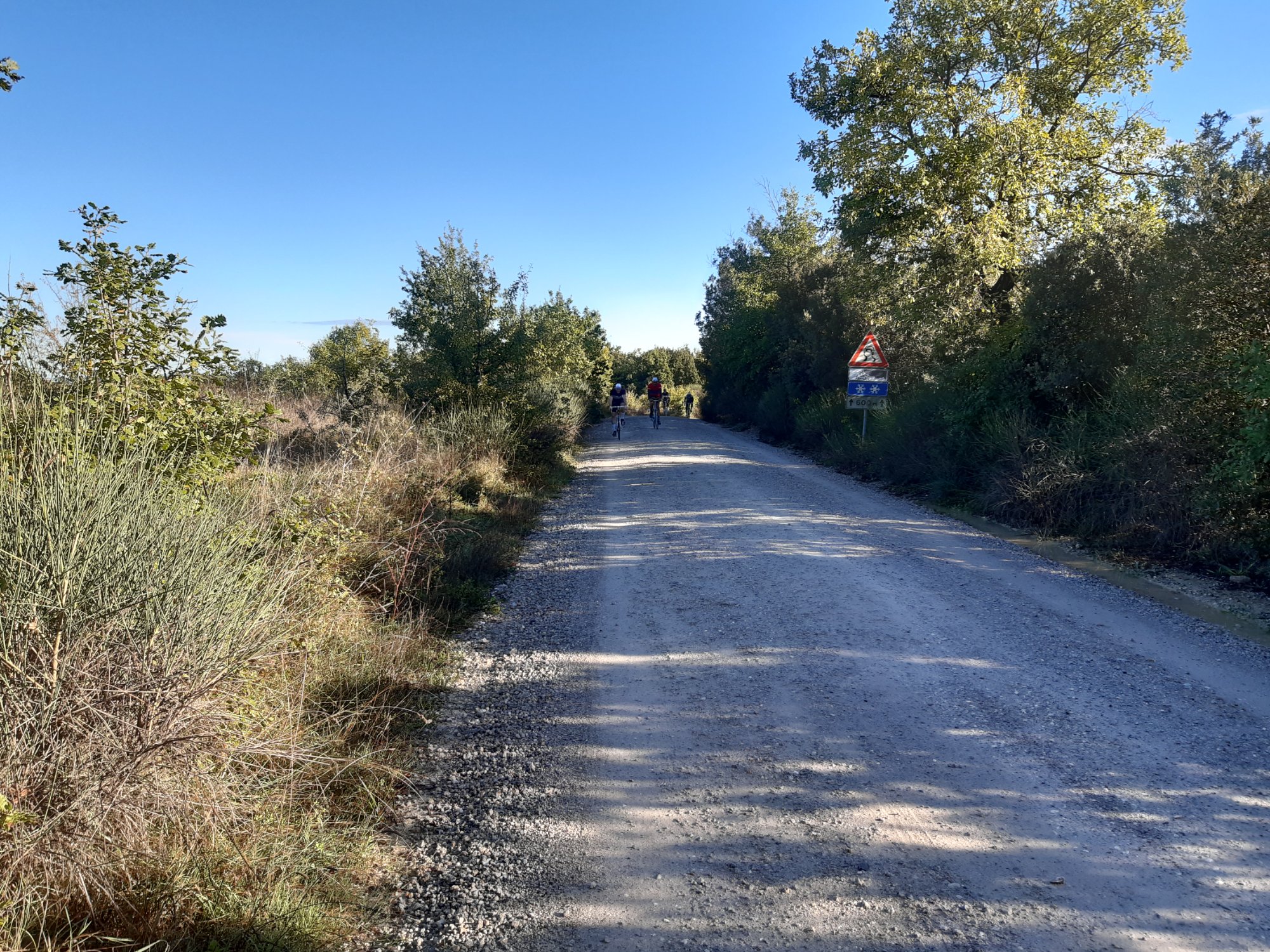

Nach einem kurzen Stop in Asciano ging es dann zum Monte Sante Marie, definitiv der härteste Abschnitt der Fahrt. Bei bis zu 17% war mit meiner Übersetzung recht viel Schieben angesagt.

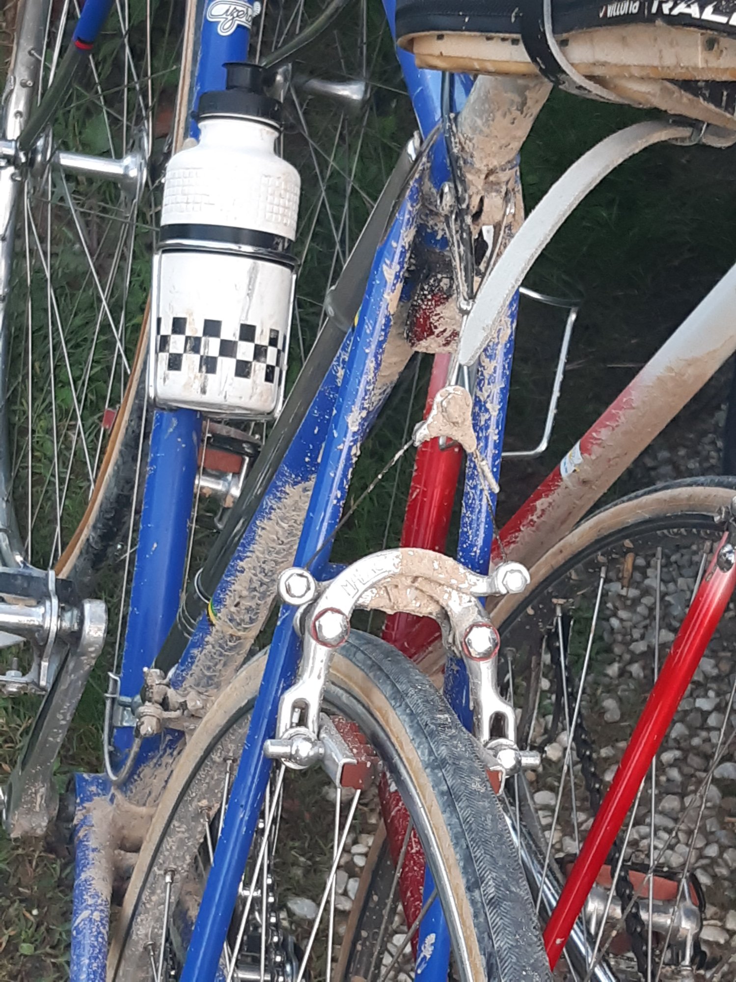

Jetzt heißt es erstmal putzen:

Das Rad auf keinen Fall putzen, so sieht es viel besser aus. ;)
Ich hatte irgendwo gelesen, man müsse den wertvollen Staub in ein Glas packen und aufbewahren :D, aber dann lasse ich den dran :).

Zu Deinem Problem mit dem Schaltwerk auf dem größten Ritzel, dessen Käfig in dieser Position bereits die Speichen berührt, schlage ich folgende Vorgehensweise vor:
  • Zunächst die hinteren Ausfallenden und vor allem das Schaltauge (mit entsprechendem Werkzeug) prüfen, ob alles korrekt ausgerichtet ist
  • Sofern Du eine Schraubkranznabe fährst, nachsehen, ob Kranz und Kette auf der rechten Seite noch ein wenig Platz im Rahmen haben (also ob der Kranz ein wenig nach rechts versetzt werden könnte, so dass das kleinste Ritzel noch nicht am Rahmen schleift und ebenso die Kette, wenn sie dann auf dem kleinsten Ritzel liegt)
  • Wenn das der Fall ist, den Schraubkranz demontieren, eine 1 mm breite Distanzscheibe auf das Nabengewinde stecken (also über das Gewinde, auf welches der Kranz aufgeschraubt wird, so dass sich die Distanzscheibe anschließend zwischen dem rechten Nabenflansch und dem Kranz befinden wird) und danach den Schraubkranz wieder montieren
  • Überprüfen, ob das mit dem Platz für das kleinste Ritzel und für die Kette (zum Rahmen) tatsächlich hinhaut
  • Notfalls den vorhandenen Schraubkranz gegen einen mit schmalerer Baubreite (oder gegen einen mit einem Ritzel weniger, z.B. von 6-fach auf 5-fach) austauschen oder auf der rechten Nabenseite eine weitere U-Scheibe zwischen Nabenkonus und Kontermutter einbauen, was jedoch die Nabe verbreitert und weitere Arbeitsschritte nach sich zieht
Hier eine Bezugsquelle für den von mir angesprochenen Distanzring (könnte es u.U. auch in gut sortierten Radläden oder bei anderen Versendern geben): Freewheel Ritzel-Spacer
