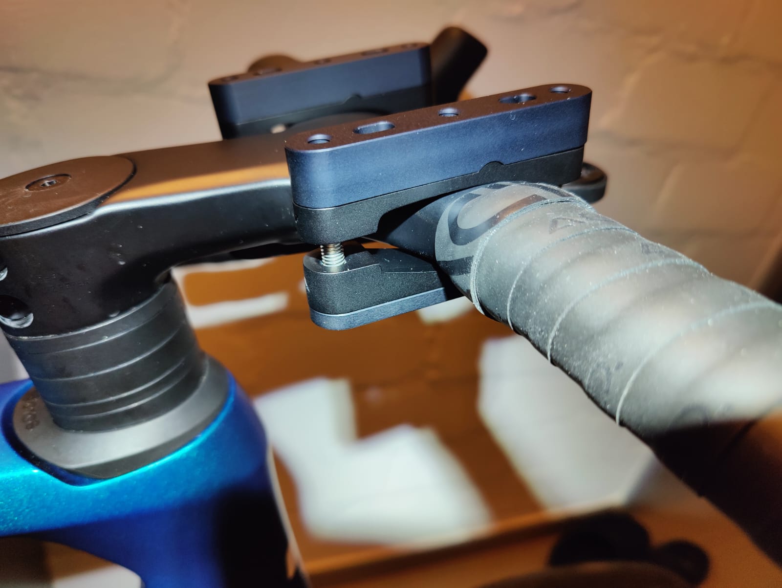

Also was ich auf jeden Fall schon von mir sagen kann ist dass die die Brücken passend zur Montagebreite der Brackets gedruckt haben (Die Rohre der Aerobars liegen ja weiter auseinander als die Montagepunkte, zumindest bei den Profile Design Supersonic)
Update @Big-B : Kumpel sagt er hat 9cm angegeben und wild wie er is die Brücken einfach weggelassen. Die Aeroplugs werden genau auf die Form vom Lenker gedruckt, der Abstand is dabei der Innenabstand der Rohre, nicht der Klemmung. Heißt die drucken die genau so, dass die im von dir vorgegebenen Abstand auf die Krümmung vom Lenker passen.
Hier nochn Bild das er da hatte:
Und ich seh grad er hat die Dinger zu lang gekauft :D
Ja perfekt, hab jetzt alles verstanden! Super, Danke für deine HIlfe! :bier:
Jetzt muss ich nur noch gründlich überlergen, welchen Abstand ich nehme. Habe ja nur einen versuch 😀
