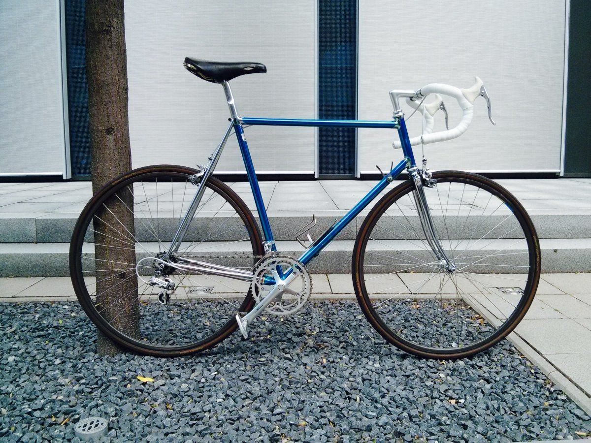

Bei mir steht Umbau auf komplett Dura Ace an. Es gibt noch zwei Variablen:
Kurbel: 7402 (Zustand 2-3) oder 7410 (Zustand 1)
Sattelstütze: 7400B (aero-Zustand 1) oder 7400A (geflutet- Zustand 1-)
Alle teile liegen bereit. Im Zweifel wird einfach versucht. Tendiere aktuell zu 7410 und der non-aero stütze.
Schaltwerk, Bremshebel und vor allem die 7400A Stütze sind zu jung für die 7410er Kurbel.
Da würde die 7402 (da geht sogar ein 38 KB drauf) viel besser passen und die Dinger kann man doch gut polieren.

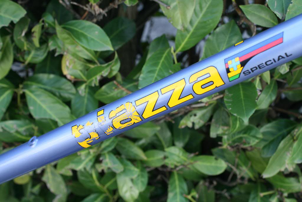

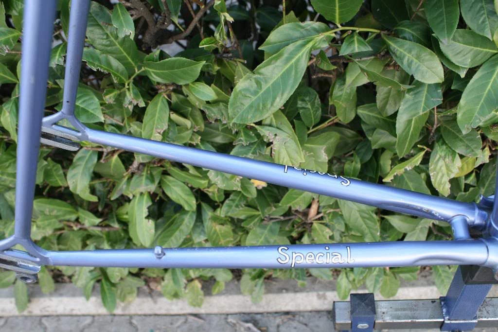

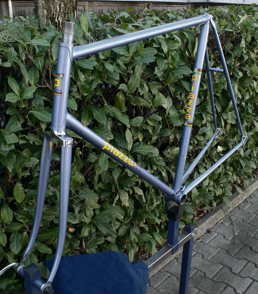

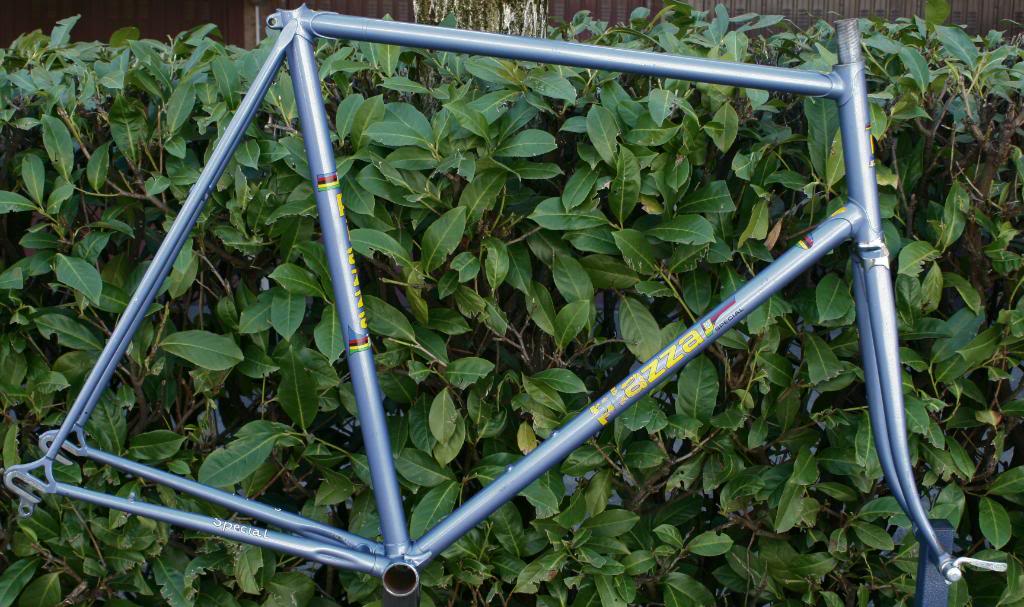

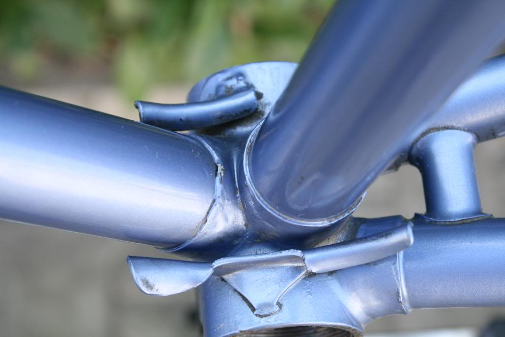

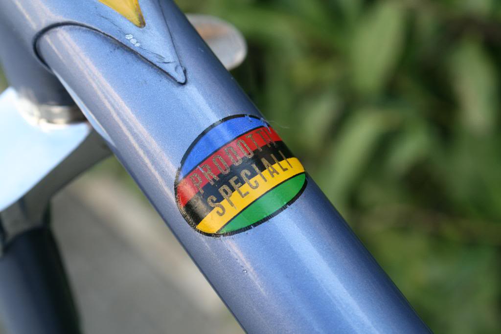

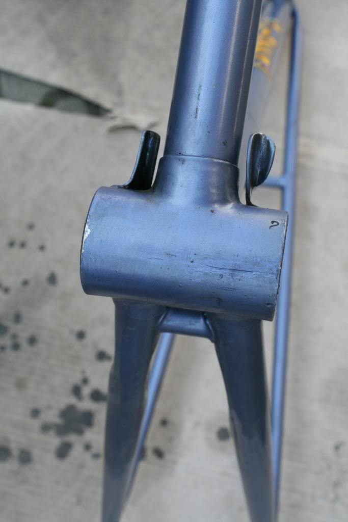

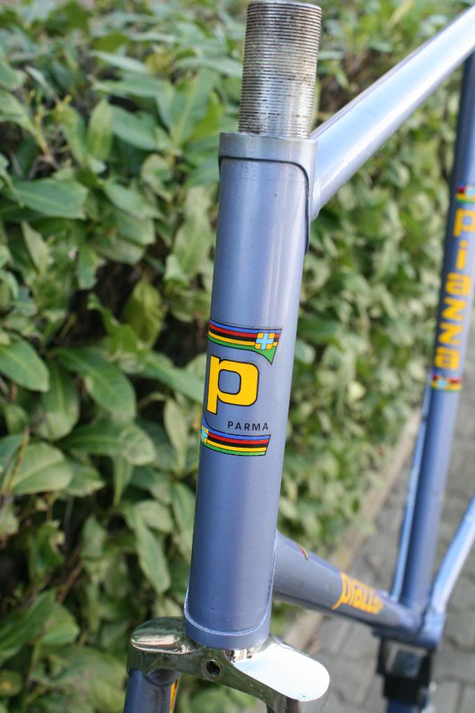

Mein Piazza Special Parma by Romani würde ich als Erzeugnis der frühen 70iger einordnen, oder etwa nicht?
120mm Einbaubreite, keine Ösen am Oberrohr für die Bremszuführung, und Schaltzugführung ist oben auf das Tretlagergehäuse gelötet, M-O 63,5 cm,
damals August/September 2010 bei legenderymen2010 @tehbay.it für 199€ gekauft und meine Mutter hat es auf dem Rückweg des Urlaubes in Parma, Herkunftsort ihres Vaters, abgeholt.
cheers Ravi
PS: Kaufzustand - nicht speziell gesäubert/ungesäubert - by legenderymen
IMG_7862.jpgIMG_7884.jpgIMG_7863.jpgIMG_7865.jpgIMG_7866.jpgIMG_7877.jpg IMG_7878.jpgIMG_7890.jpgIMG_7894.jpgIMG_7900.jpg
PPS: Vielleicht nen Romani :D?
cheers Ravi
Anhang anzeigen 298834Anhang anzeigen 298840Anhang anzeigen 298835Anhang anzeigen 298836Anhang anzeigen 298837Anhang anzeigen 298838 Anhang anzeigen 298839Anhang anzeigen 298841Anhang anzeigen 298842Anhang anzeigen 298843
