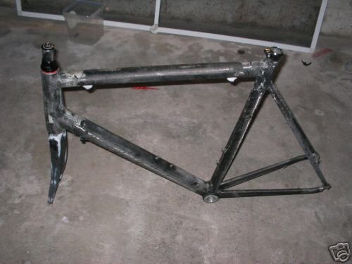

Hallo,keine Angst-ich will nichts entlacken! Da ich aber schon öfter was bezüglich dieses Themas gelesen habe möchte ich angehängte Ergebnisse,resultierend aus der offensichtlich falschen Anwendungswahl eines Entlackungs (Entlaminierungs)-Bad aufzeigen!
WOHLGEMERKT-ES IST NICHT MEIN RAHMEN!!:)

AW: Entlacken Von Carbon...
Würde mich auch mal intressieren!
Wer auf die Idee kommt, sollte vorher mal zehn Sekunden scharf über den Begriff "Faserverstärkter Kunststoff" nachdenken und was das wohl übertragen auf einen Carbonrahmen bedeutet.
Mein Trainer hat seinen alten Carbonrahmen mal mit der Hand abgescliffen und dann mit Klarlack neu lackiert. Ist spitze geworden [...]
Mehrfach abschleifen und Gelcoat auftragen ist ja auch kein Problem und gehört zum Herstellungsprozess des Rahmens. Bei den Entlackungsmitteln ist das Problem, dass sie (sachgerechte Lackierung vorausgesetzt) entweder den Lack nicht runterholen oder auch die Laminierung angreifen.

Nun allgemein:
Der der Carbon so entlackt gehört für mich ehrlich gesagt zu den Leuten, die viel Geld haben aber offensichtlich sich mit der Materie auseinandersetzten. Spätestens vor Eingriffen, die über das Schrauben hinausgehen, informiert man sich. Oder läßt es bleiben.
Abschleifen geht wie erwähnt.
Ein Versäumnis ist in dem Punkt allerdings auch den Herstellern zu machen. Es stellt sich schon die Frage nach Lösemittelbeständigkeit, insbesondere, wenn bei verbauten Gabel keine Datenblätter mitgeliefert werden und man nicht einmal in Erfahrung bringen kann, womit die Lagen verklebt wurden. Außer hirnrissigen Entlackungsexperimenten könnte ja auch jemand auf die weniger hirnrissige Idee kommen, einen Lackreiniger zu benutzen. Tja, wie würde sowas ausgehen? Auf den Carbonteilen gehört von daher ein Auskleber drauf, was man nicht anwenden darf.
