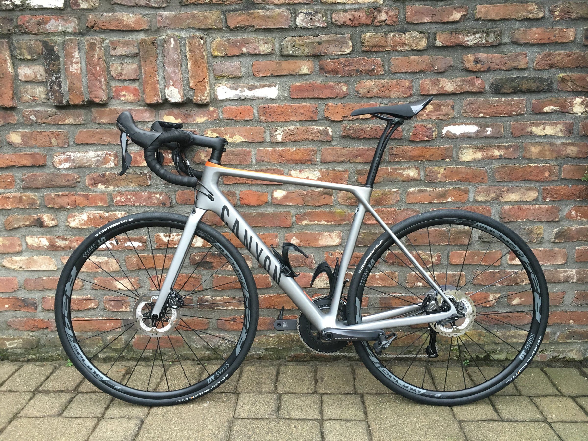

Habe gestern mein neues Endurace CF SL Disc in Größe M erhalten. Bin mit einer Schrittlänge von 90,5 cm bei 183 cm Körpergröße auch eher ein Langbeiner. Bisher habe ich das Endurace CF 9.0 in Gr. L gefahren und es jetzt um die Disc-Version ergänzt. Je nach Anpassung von Sattel und Lenkerposition sitze ich natürlich etwas sportlicher auf dem SL Disc (M), aber ich finde den Unterschied trotzdem nicht zu groß. Ich bin die Disc-Version in den Größen M und L zur Probe gefahren und hatte bei Größe L das Gefühl, eher "hinter" dem Rad zu sitzen, was eher träge wirken ließ, während ich beim M mehr "im" Rad saß und das Paket agiler wirkte. Sicher habe ich mehr Last auf Schultern und Oberarmen, aber das ist trotzdem in Ordnung. Insgesamt fügt sich die neue Geometrie des Endurace CF SL zwischen Ultimate und "altem" Endurace ein. Dennoch sollte man das Rad im Vorfeld zur Probe fahren, um ein Gefühl zu bekommen, ob die Rahmengröße passt.
P.S. Die Plastikscheibe kommt noch ab.

Schönes Bike :daumen:
Da ich ähnliche Körpermasse habe noch ein paar Fragen:
Was hast du für eine Sitzhöhe?
Wie gross ist der Auszug der Sattelstütze auf der Skala?
Wie gross ist die Überhöhung?
Vielen Dank!
Danke für deine Informationen. Kannst du uns noch deine Maße für Torso/Arme sagen um einen besseren Einblick zu bekommen? Fährst du das Rad mit den Standardkomponenten? (z.B. Sattel & Vorbau) Gerade was den Vorbau angeht wäre es spannend zu sehen wie du damit klarkommst.
Wenn ich das bei dir so lese sollte mir ein L mit ggf. anderem Vorbau eigentlich passen und die Überhöhung sollte auch nicht so extrem sein wie ich befürchtet habe. Aber wie du geschrieben hast, ich muss so oder so nochmal nach Koblenz vorher. Beim ersten Besuch war noch nicht 100% klar auf was ich achten muss aber da man das jetzt weiß, lässt es sich viel besser prüfen.
Die Sattelhöhe und die Überhöhung beim "alten" Endurace liegen bei 79,5 cm und bei 9 cm, beim neuen Endurace liegt die Überhöhung wahrscheinlich bei 10 cm. Ich kann es noch nicht genau sagen, weil ich einen Sqlab 611 active (Sattel) fahre und dieser etwa 1 cm tiefer montiert wird. Den Standardsattel habe ich aktuell bei 80,5 cm montiert. Sobald das neue Sattelmodell lieferbar ist, kann ich nähere Infos geben. Am alten Endurace habe ich einen 100 mm Vorbau, am neuen ist es ein 110 mm Vorbau. Meine weiteren Daten: Torsolänge 59,5; Schulterbreite 42,5; Armlänge 64,5
Auszug Sattelstütze auf Skala: aktuell 8,5. Beide Sattelstützen unterscheiden sich durch den Setback - beim neuen Endurace größer.
