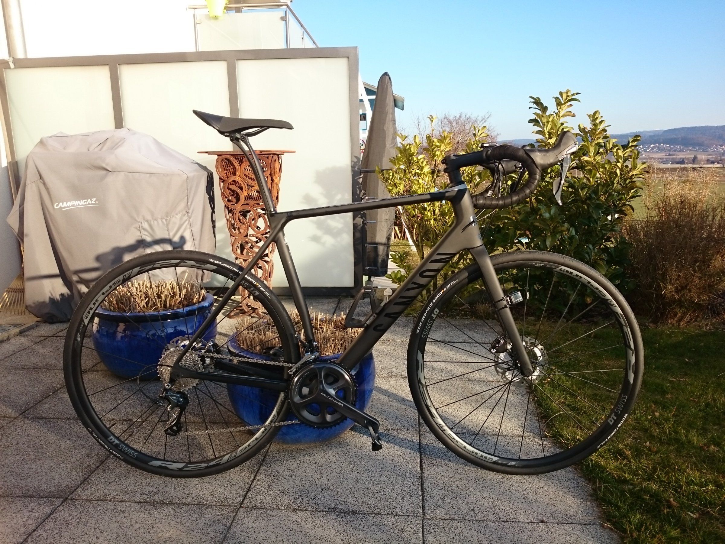

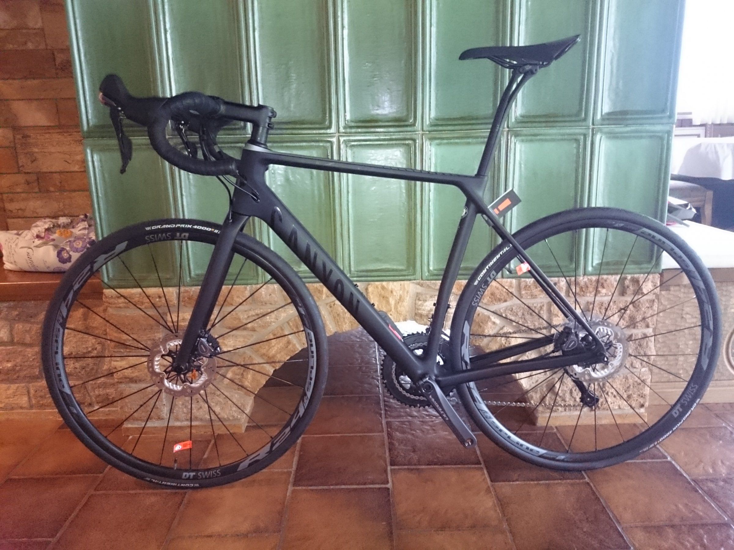

Wie kommst du mit Grösse L nun zurecht? Kannst du evtl mal ein Bild einstellen damit man die Proportionen sehen kann? DANKE!
Habe das "L" erst letzte Woche in Deutschland abgeholt (lasse es dort hin senden, wohne in der Schweiz). Gestern habe ich es grob montiert, die Grösse erscheint mir jetzt richtig :):bier:
Den Sattelstütze habe ich bei der Markierung 7 cm, es ergibt sich eine Sattelüberhöhung von knapp 9 cm.
Die horizontale Position des Sattels habe ich noch nicht eingestellt, ausgeliefert wurde er recht weit vorne montiert, der Abstand Sattelvorderkante zu Lenkermitte beträgt ca. 55.5 cm. Ich werde den Sattel aber wohl noch ca. 1 cm nach hinten schieben, damit das Knielot zur Pedalachse passt.
Damit habe ich deutlich weniger Sattelüberhöhung und einen etwas geringeren horizontalen Abstand als bei meinem alten Rennrad, was mein Ziel war und womit gut zurecht kommen sollte. Versuche die kommende Woche Zeit zu finden, um endlich mal auf das Rad zu sitzen:)
Anbei ein Foto des "M" (im Haus) und und zum Vergleich ein Foto des "L" (im Garten, noch nicht fertig eingestellt, aber die Sattelhöhe passt). Vorsicht, die Perspektiven teuschen etwas, die Unterschiede sind nicht so gross wie sie scheinen.
