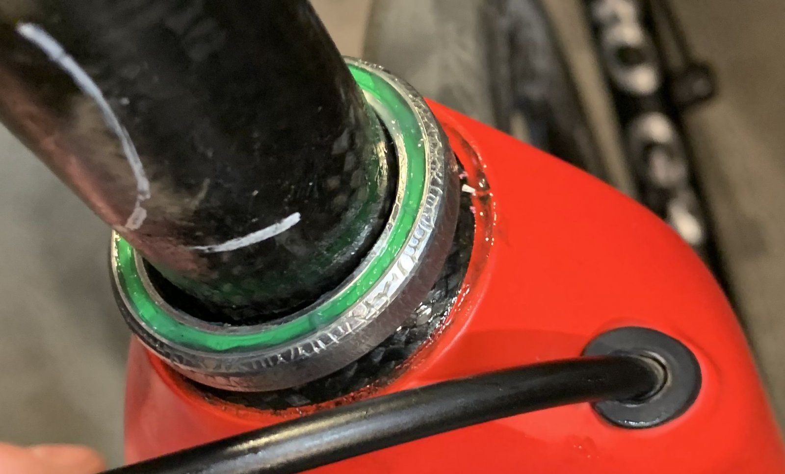

Hallo zusammen

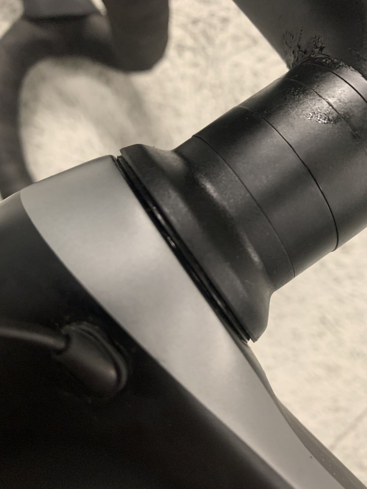

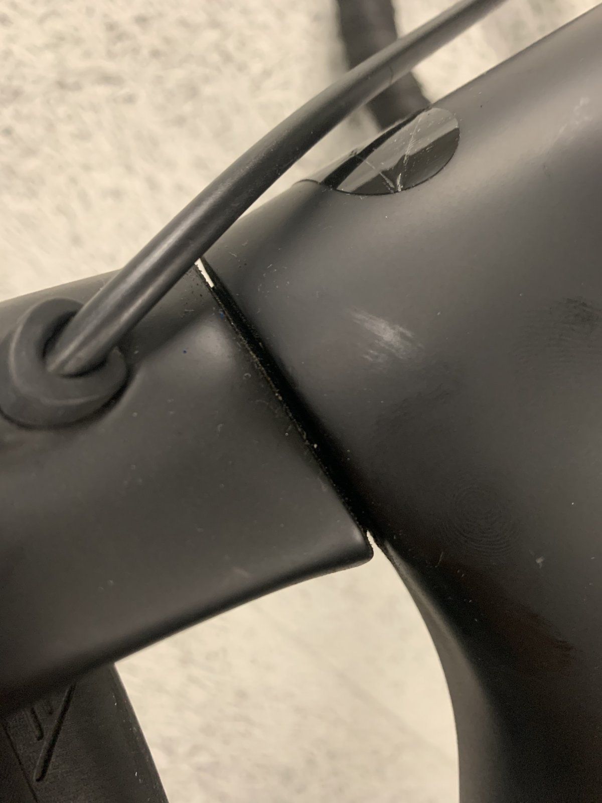

Ich wollte an meinem Endurace CF Di2 heute den Vorbau wechseln bzw. habe das auch gemacht, aber bei der Montage bzw. der kurzen Testfahrt auf dem Hof viel mir auf das wenn ich Breme das Rad vorne Spiel hat. Ich habe dann einfach mal die Bremse vorne gehalten und obwohl der Vorbau fest ist habe ich vorne Spiel in der Gabel. In dem Video Hört man auch das Geräusch.
Ich habe noch mal geschaut und Vorbau ist alles fest aber wenn ich den Lenker und das Rad nehme fühlt sich das so an also ob im Rahmen Spiel für die Bewegung ist. Ich habe das vorher nicht festgestellt. Hat jemand eine Idee was das ist? Ich hoffe ja nicht die Carbon Gabel.
Ich habe auch noch Fotos von den Spaltmassen gemacht. Ich weiss nicht ob die normal sind.
Ich hoffe ihr könnt mir helfen und sagen was ich machen kann?
Expander im Gabelschaft sitzt fest? Wenn ja, um die Schraube, welche zum vorspannen des Steuersatz gedacht ist(A-Head-Kappe), ist bei den originalen Teilen von Canyon so ein Plsatikröhrchen. Die Plsatikröhrchen soll beim vorspannen, von unten gegen die A-Head-Kappe drücken, damit diese nicht einreißen kann(ist nicht wirklich stabil aus dem Kunststoff), bei mir war das Röhrchen völlig verdreht und zerdrückt, als ich den Vorbau das erste mal demontiert habe. Ich hatte diese Röhrchen dann beim wieder einbauen weg gelassen, und mir war beim Steuersatz kontern die A-Head-Kappe eingerissen, dadurch bekommt man ja keine wirkliche Spannung in die Verschraubung und es könnte unter Volllast Spiel vorhanden sein. Danach sieht es mmn auch aus. Ich habe bei mir zwischen Expander und A-Head-Kappe, um die Schraube ein Stück Benzinschlauch(ich glaube Innendurchmesser 4mm oder 5mm)gemacht, 3-4mm länger als den Abstand zwischen Expander und Kappe, da konnte ich die neu bestellte A-Head-Kappe(gleich ein paar auf Halte getan, da nicht teuer) und den Steuersatz schön Vorspannen(nicht vergessen, nach fest kommt ab ?). Seitdem keine Probleme mehr. Diese original verbauten Plastik- oder Gummiröhrchen sind mmn nur für einmaligen Gebrauch bestimmt/haltbar, lieber gleich gegen etwas ordentliches tauschen und Ärger ersparen.

Das ist im Prinzip ganz einfach, mir der Schraube oben im Deckel (die in der sich beim fahren Schweiss sammeln kann) wird die Vorspannung des Lagers eingestellt während die Klemmung zwischen Vorbau und Gabelschaft offen ist. Danach wird diese Klemmung geschlossen und dann kann man die Einstellschraube oben theoretisch sogar wieder ausbauen (weil die Klemmung alles hält, man hätte dann aber so Problem wenn man unterwegs nachstellen muss, zB weil sich etwas gesetzt hat). Wenn man kapiert warum man das Schräubchen ausbauen könnte hat man es verstanden.
Ein “beliebter“ Fehler ist außerdem der dass der Deckel beim einstellen nicht auf dem Gabelschaft aufsetzen darf sondern Druck auf den Stapel aus Vorbau und Spacern ausüben muss. Wenn beim zusammensetzen zu viel Luft im Stapel ist (zB Lager mehrere mm vom eigentlichen Sitz entfernt) dann wird gerne der kleinste Spacer vergessen, weil der Gabelschaft (vor dem anziehen des Schräubchens) schon nicht mehr als dem Spacerturm hervorragt und dann steht man da mit einem Steuersatz der sich nicht festziehen lässt.
Dein Foto deute ich als alle mitgelieferten Spacer vorhanden, aber falls du z.B. den Vorbau durch einen mit etwas niedrigerer Klemmung ersetzt hast kann das trotzdem zu wenig sein. Dann musst du entweder einen weiteren Spacer für oben drüber auftreiben oder den Gabelschaft minimal kürzen (dann sollte ein besonders niedrig klemmender Vorbau aber nicht mehr an oberster Position eingebaut werden)

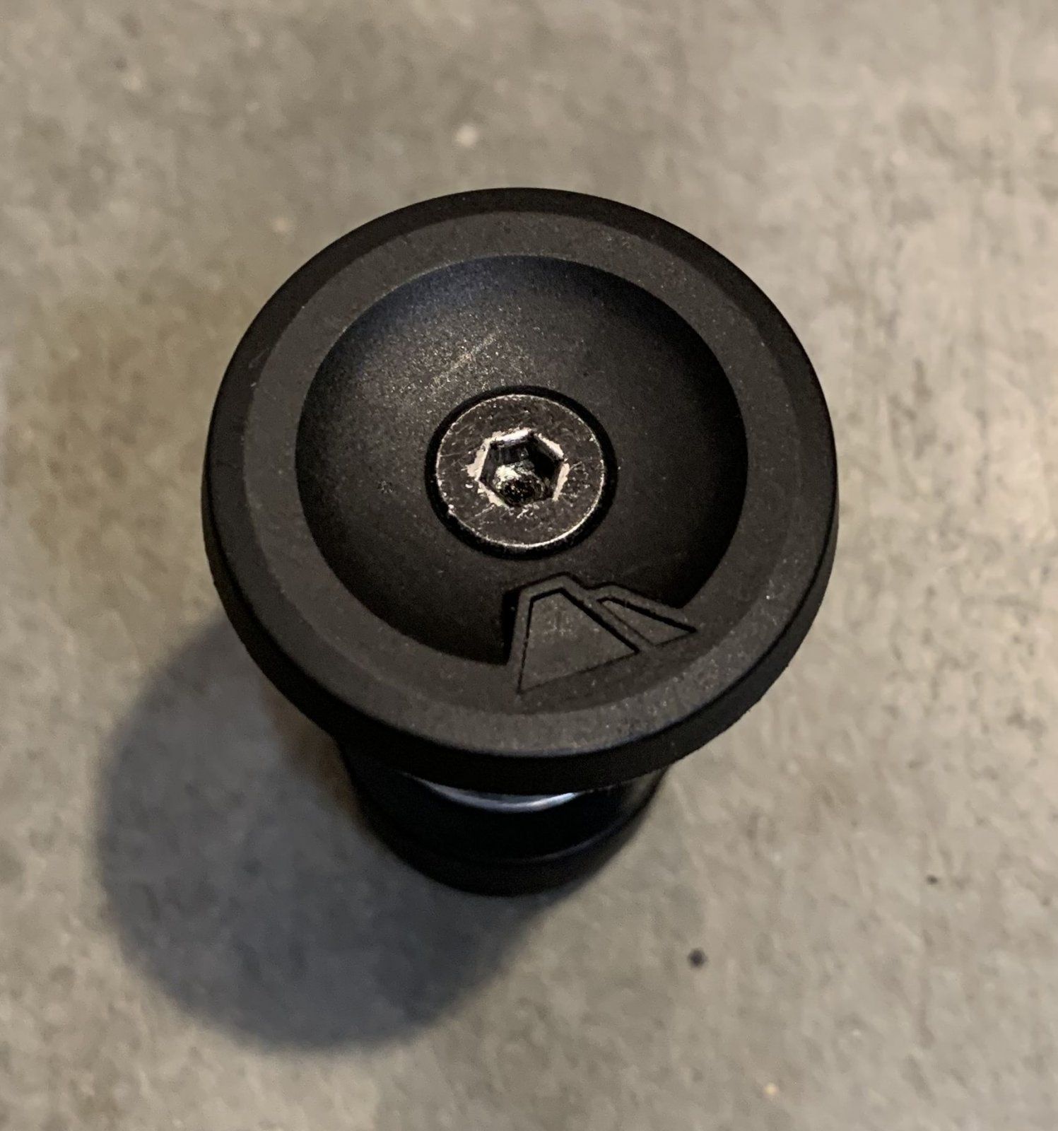

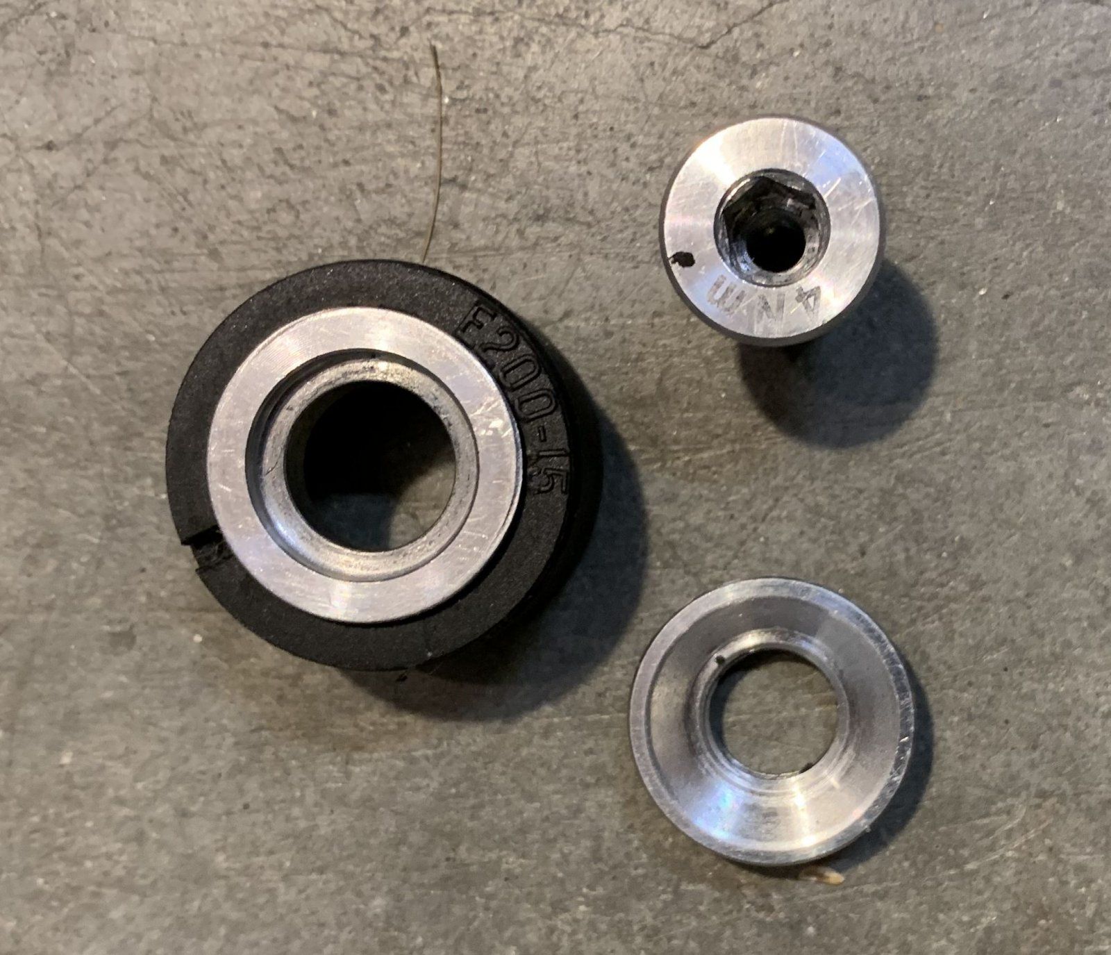

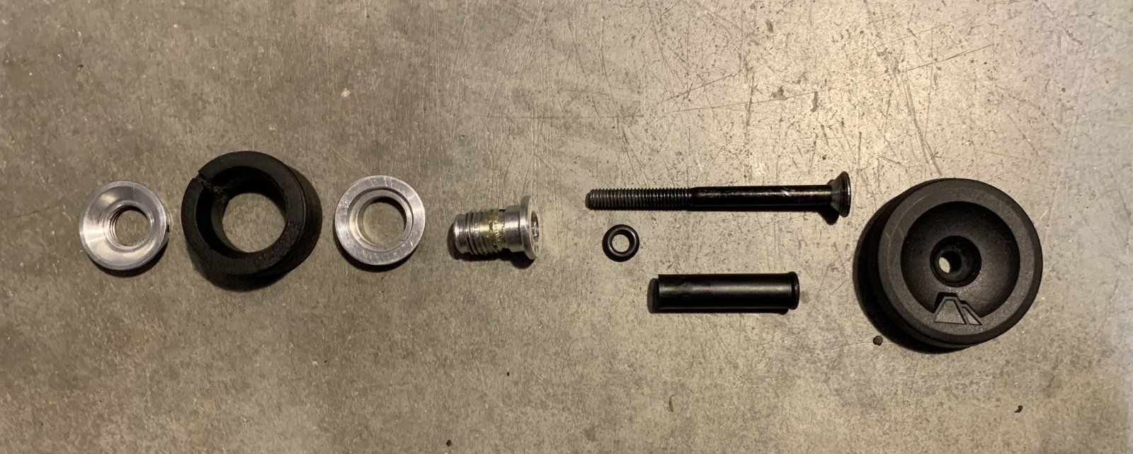

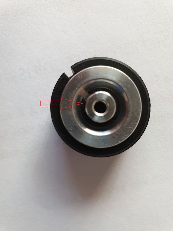

Moin, weil es immer mal wieder Fragen zur Krallekonstruktion von Canyon bei CF Gabeln gibt hier mal ein paar Bilder. Die Einstellung wurde im Post vom 13.04.2020 beschrieben. Die original Canyon Kralle kann mit einem langen 5mm Imbus herausgeschraubt werden wenn die Kappenschraube entfernt wurde. Leider ist diese original Canyon Konstruktion nicht hochwertig und die Komponenten der Lagerwahl sind nicht von bester Qualität. Ich muss normalerweise alle 750km das Spiel nachstellen.

Maybe it helps!

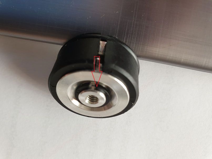

BTW: Bei deinem Expander (keine "Kralle") fehlt der Sprengring.......(vgl Bilder im Anhang!).
Mit dem Steuersatzspiel hat das aber nichts zu tun! Da sollte man Vollständigkeit und Sitz des Steuersatzes sowie die korrekte (Nm) Vorbauklemmung am Gabelschaft überprüfen.

Danke für den Hinweis, der Sprengring hat keine Last tragende Funktion, er dient dazu das das Ganze bei Demontage nicht auseinanderfällt,

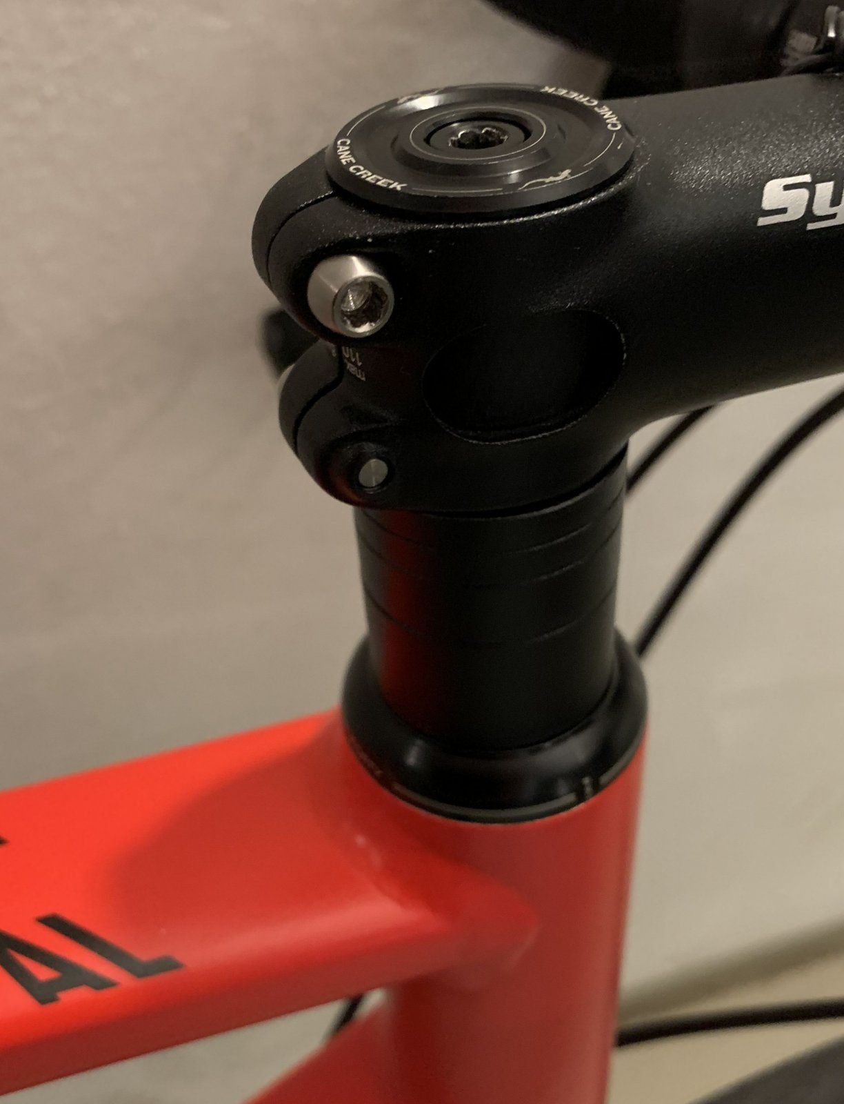

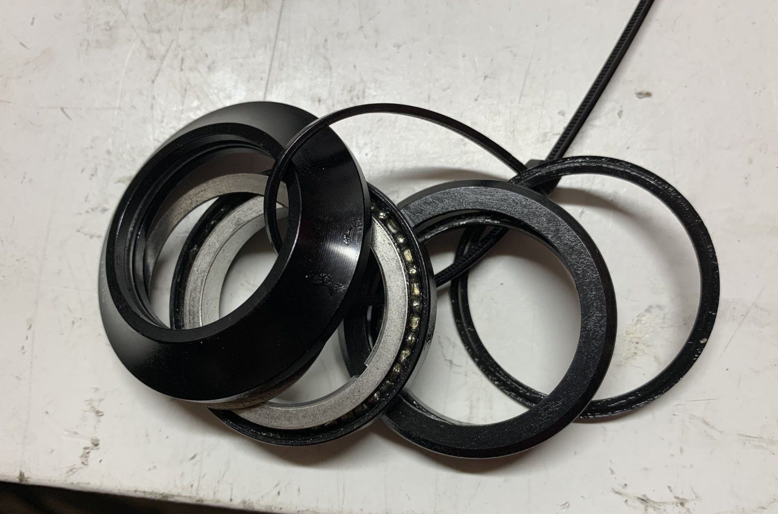

Genug mit der Wackelei, nun zum Canyon Endurace AL 2019 Steuersatz Tausch. Ich habe nur den Rahmen von Canyon erworben, den Rest baue ich normalerweise selbst auf.

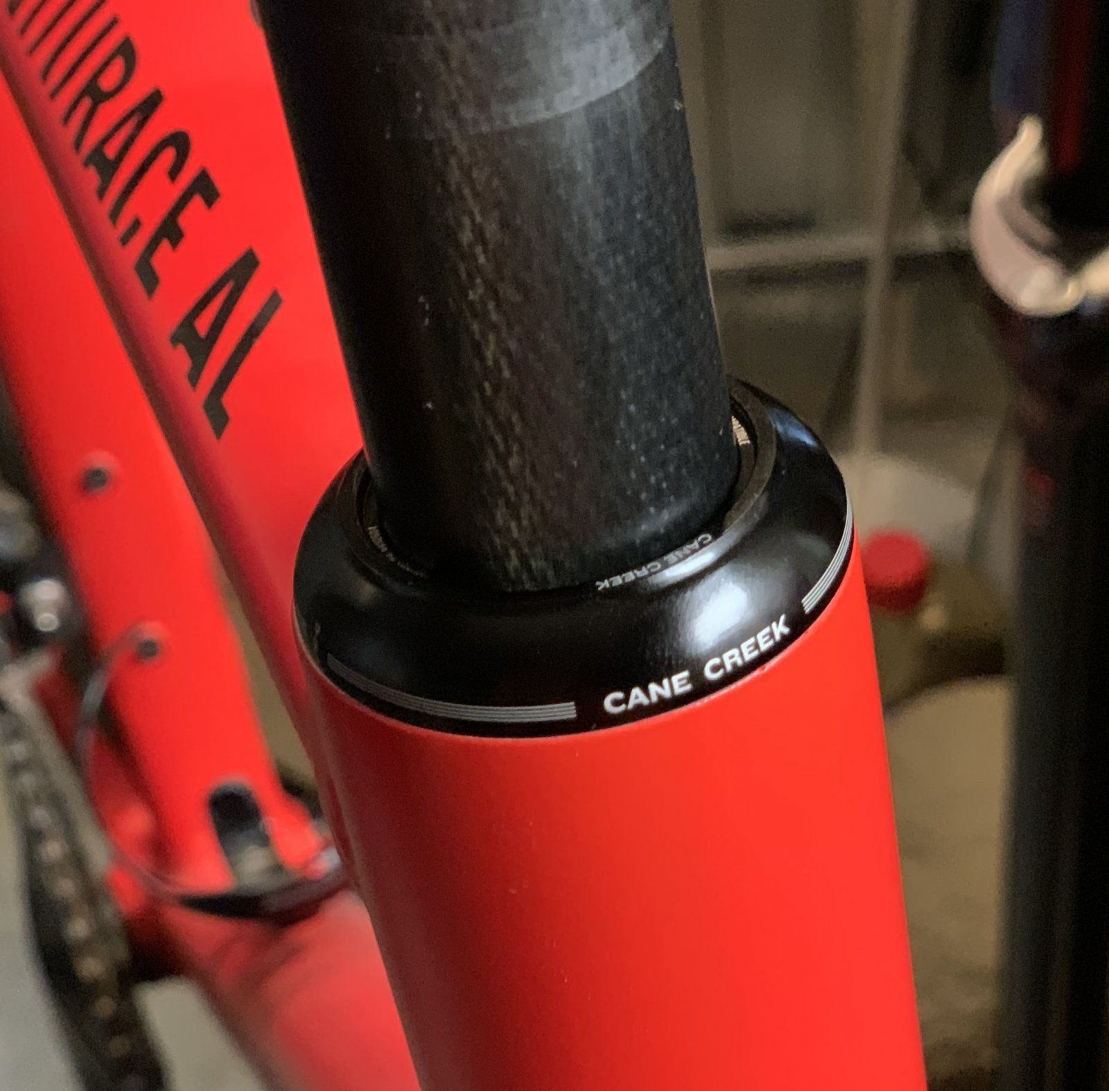

Nachdem alle original Teile entfernt worden sind besteht der Steuersatz & Vorbau aus Cane Creek (Lager) und Syntace (Spacer, Vorbau) Komponenten (also keine Plastik Komponenten mehr).
Zum Einsatz kommt ein Cane Creek Forty IS41/28.6/H9/K|IS41/30/H1.
Gute Info's wie ein Steuersatz aufgebaut ist:

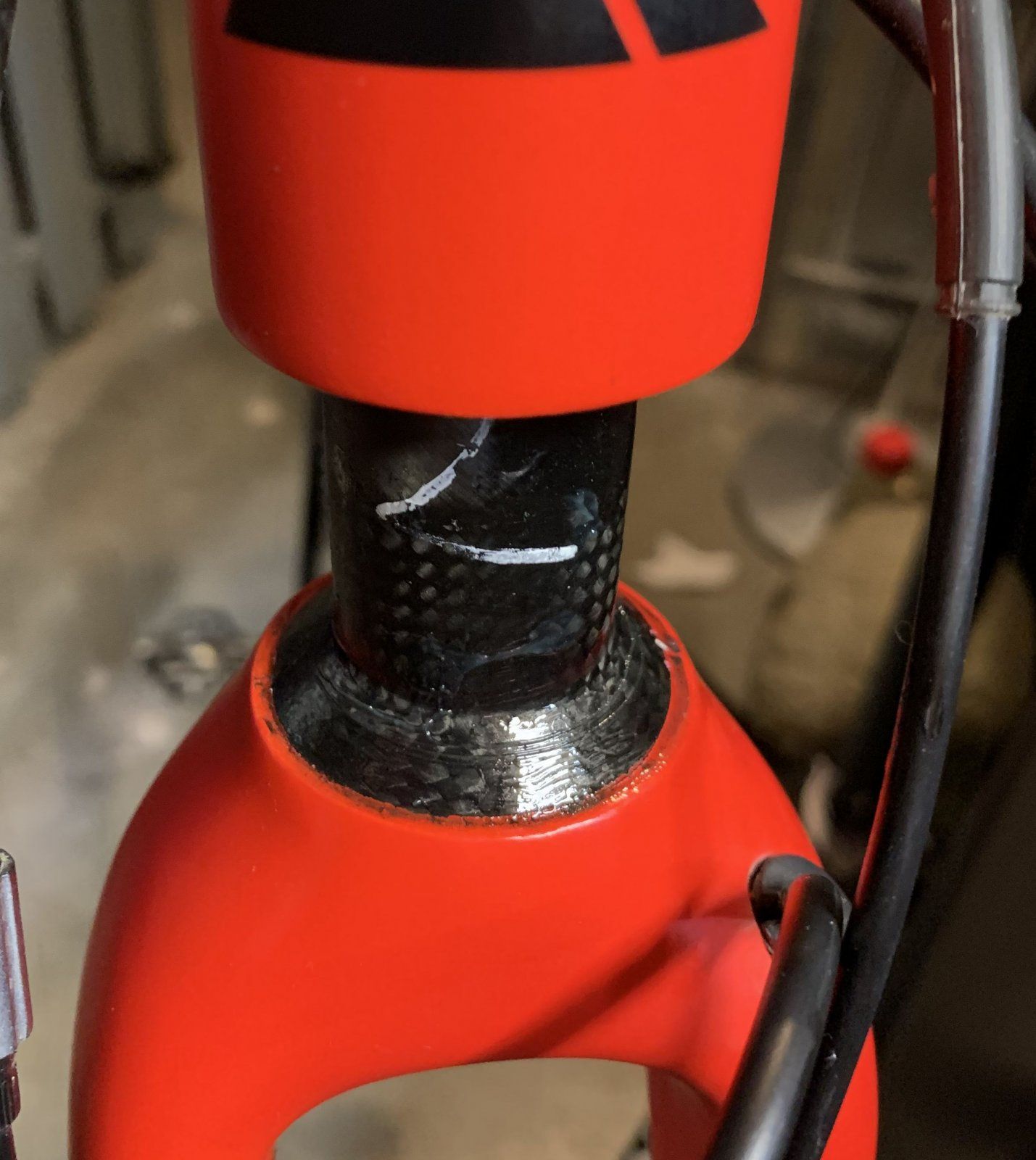

Interessanterweise liegt das untere Lager direkt am Gabelschaft auf, die Gabel-Auflageplatte (Crown-Race) ist nicht existent?!? Denke das ist durch das Carbon Gabel Design bedingt.
Nach Steuersatztausch konnte Die Einstellung mit 1,1 bis 1,7Nm hat das gewünschte Ergebnis erzielt, es funktioniert nun so man eine ordentliche Steuersatzeinstellung erwartet. Als Vergleich noch das nach 2000km auseinandergefallene und versandete Canyon original Lager.
