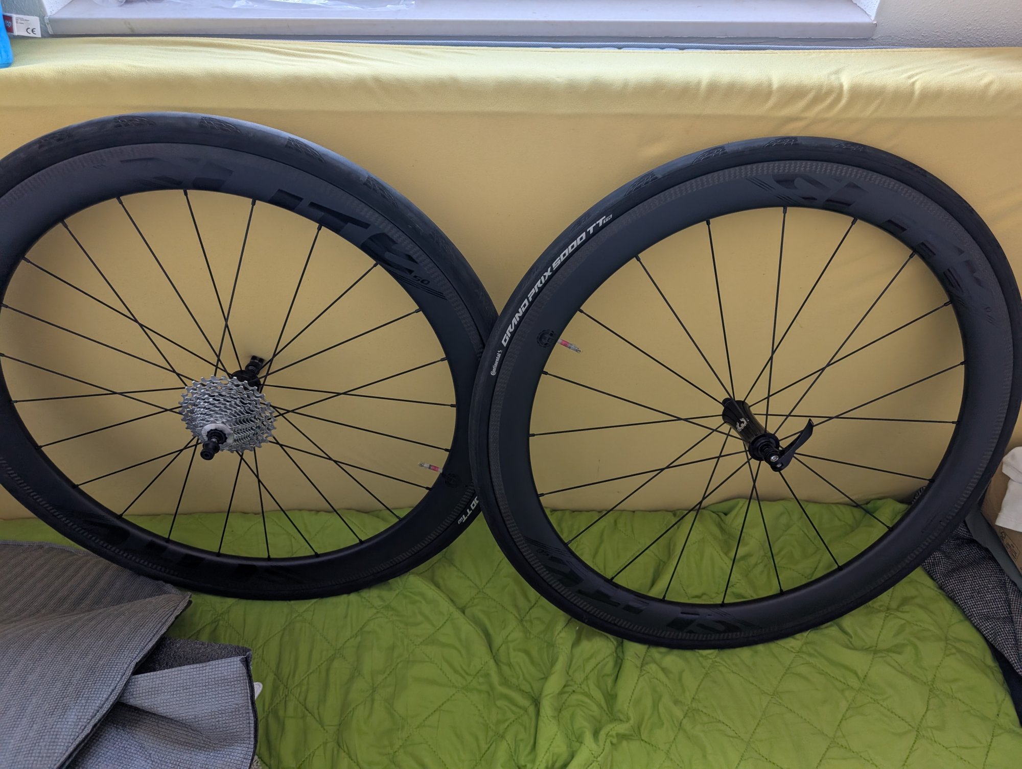

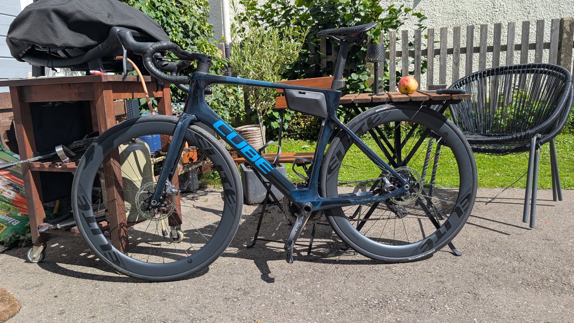

Meine Elitewheels ENT 2.0 in 50mm tiefe sind nun endlich angekommen und montiert.
Bestellt : 09.Juli.2025
Versand : 13.August.2025
Angekommen : 25.August.2025
Die Laufräder waren sehr gut verpackt und auch der Karton hatte keine Transport schaden oder ähnliches. Beide Räder machen einen sehr hochwertigen Eindruck und mir sind auch keine Kratzer oder weiteres bei genauem betrachten aufgefallen.
Ich habe von meinem Orbea die Standart Laufräder ausgetauscht und konnte gut ein Kilogramm sparen, auch optisch machen sie ein sehr schicken Eindruck.
Sehen toll aus, was mir nur durch den Kopf geht die ENT2.0 wiegen ja auch noch 1600gr. und 1 kg gespart, was war vorher drauf Backsteine ?
Vorher waren Laufräder von Orbea selbst montiert, welche sich schon recht schwer anfühlen. Ein bisschen kommt wahrscheinlich noch vom Reifen wo ich auch auf einen neuen gewechselt bin der auch 28mm breit ist statt wie vorher 30.

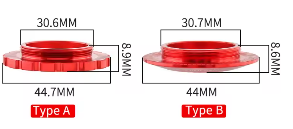

Es ist Außenverzahnt
Heißt das, wenn ich aktuell ein innenverzahntes system habe dass ich neue Bremsscheiben brauche oder nur das centerlock System von innen auf außenverzahnt wechseln muss und nur neue Lockrings brauche?
Neue Lockrings sind vermutlich nicht bei den neuen LRS dabei oder ?

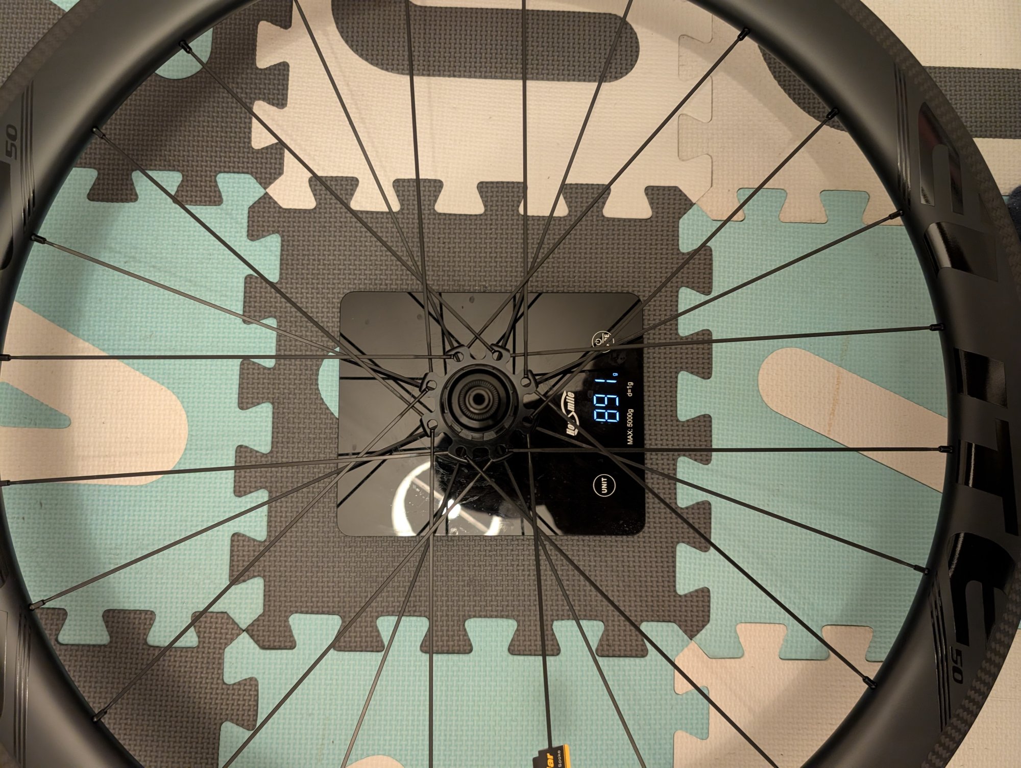

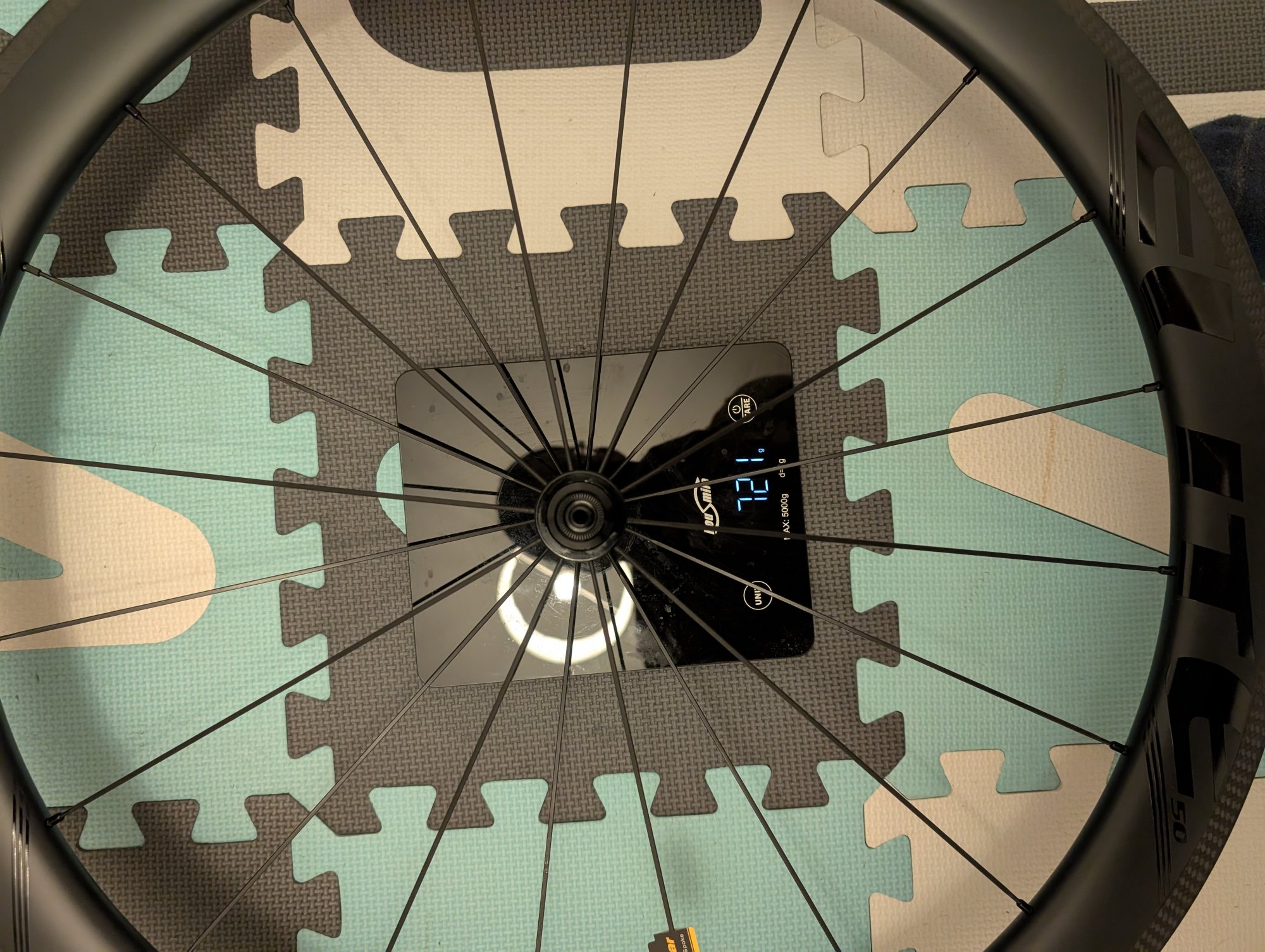

Wie schaut der dish des HR bei dir aus? Hatte Anfangs nicht zu stark drauf geachtet, allerdings bei neuem Hinschauen gesehen, dass die Felge ~2mm zur non-drive Seite verzogen ist. Lustigerweise steht in dem "Quality Control Report", dass der dish innerhalb der vorgegebenen 0.4mm range ist. 😅
Hab mich mit sowas nie beschäftigt, bisher. Wie messe ich das? Kreuzlinienlaser in die Nabenmitte und schauen, dass man auch mittig bei der Felge rauskommt?
