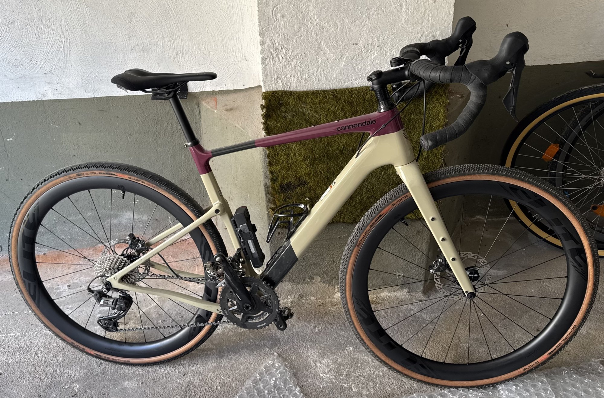

Da ich nicht schnell genug für Aero bin, war meine Entscheidung leichter trotz 30er Reifen. Ist bei mir zwar kein Elite LR aber bis auf das Gewicht von der Geo das gleiche wie der Edge.
Ja, dazu tendiere ich auch. Wie gesagt, Aero, denke ich, hilft mir nicht viel. Aber die moderneren Dimensionen würden allenfalls tiefere Drücke und ein bisschen mehr Komfort bieten. Ob sich dafür 200g extra lohnen?! 🤔
