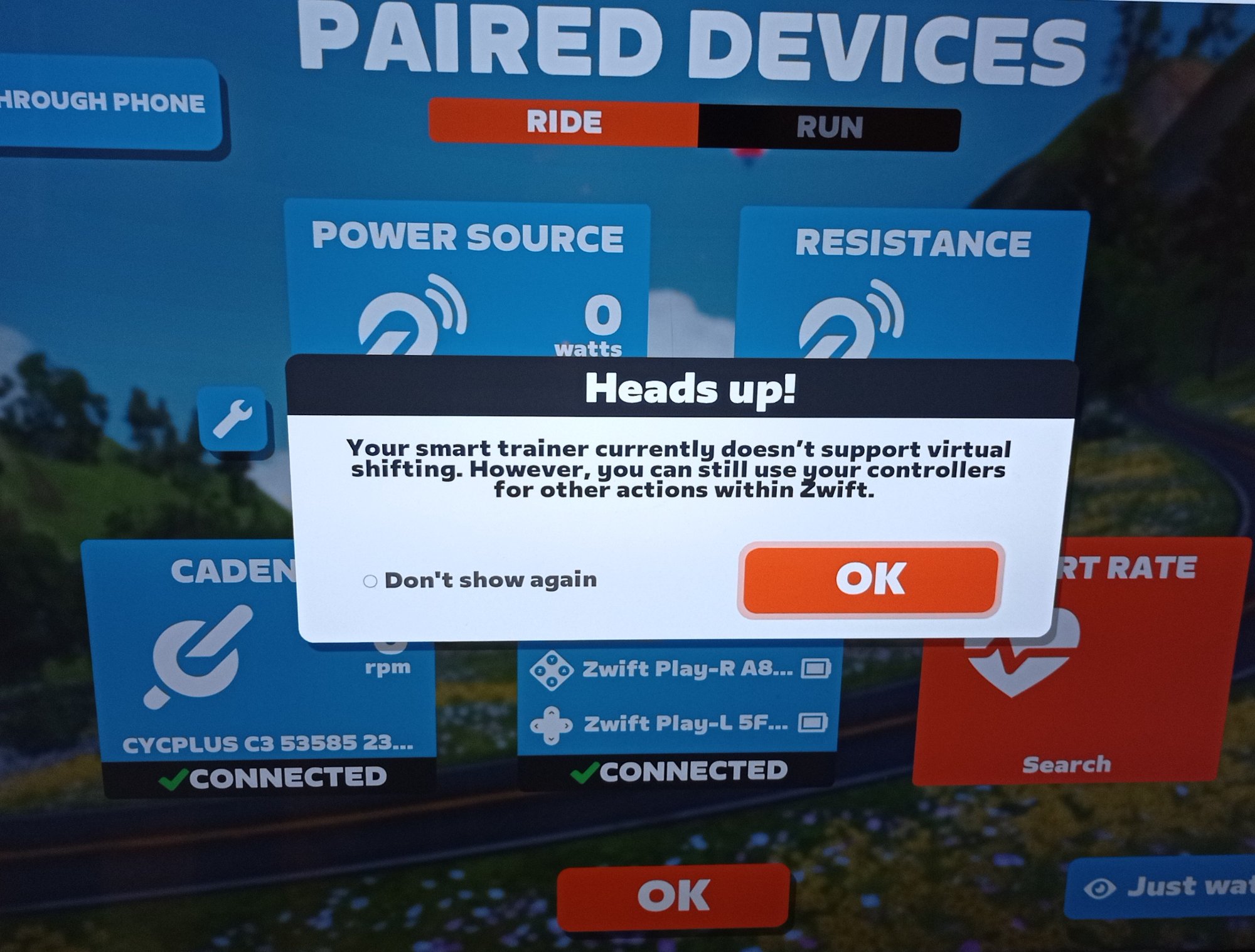

Ich würde selbst bei dieser Kombi keine großen Probleme erwarten. Wenn die Schwungscheibe einmal auf Drehzahl ist, sind ohne Widerstand 100W wohl möglich.Ist aber so.
Wenn in Zwift im ERG-Workout Erholung mit 100W dran ist und du bist im 52/11 Gang und trittst voll rein, wie soll dich der Trainer auf 100W einbremsen? Das geht schlicht physikalisch nicht.
DC Rainmaker, GPLama und viele andere betonen immer, ERG nur im kleinen Kettenblatt, dann kann der Trainer am besten und genauesten regeln.
Der Direto ist nun ja auch mit Zwift Cog zu haben. Der hat statt der Kassette ein 14er Ritzel hinten und soll mit jedem Rad nutzen. Selbst da ist als Standard eine sehr hohe Übersetzung.
Wenn ich den Trainer "normal" mit dem Garmin fahre, habe ich ja auch keine Probleme. Ich schiebe aktuell die Probleme auf einen Bug in Garmin bei "Garmin Coach Pläne Trainings"
