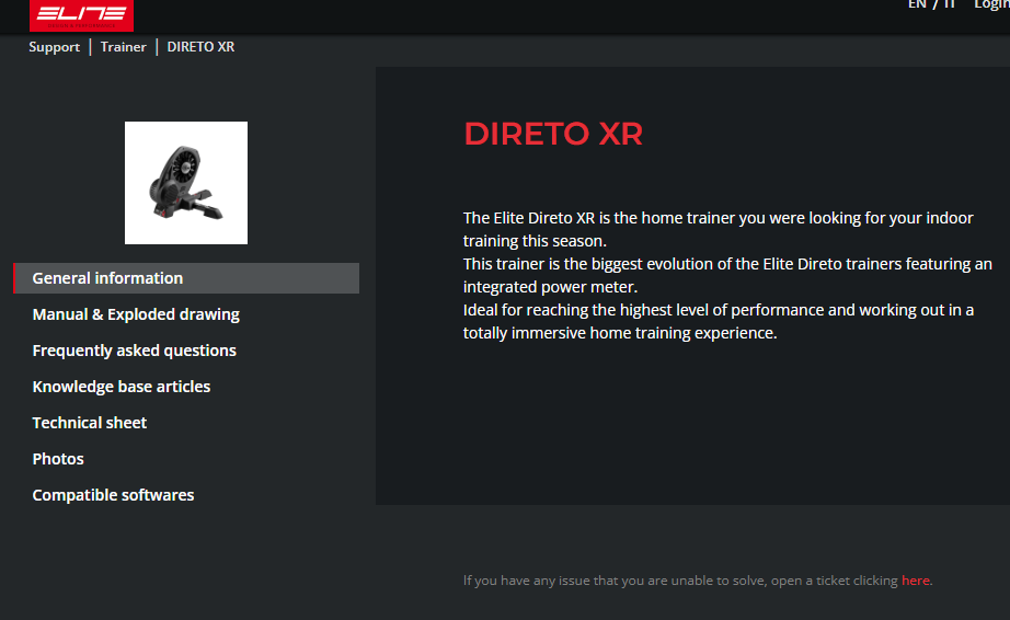

Ich bin zufällig auf deinen Beitrag gestoßen und habe ein ähnliches Problem mit meinem Direto XR, kannst du mir sagen wie und wo du das Reparatur Ticket aufgemacht hast? Ich finde nirgends einen direkten Draht zu Elite.

Sorry, man soll immer nett und höflich bleiben, aber es mal auf der Homepage, bei dem Produkt, zu versuchen ist Dir nicht in den Sinn gekommen? Siehe unten rechts, "..clicking here"?

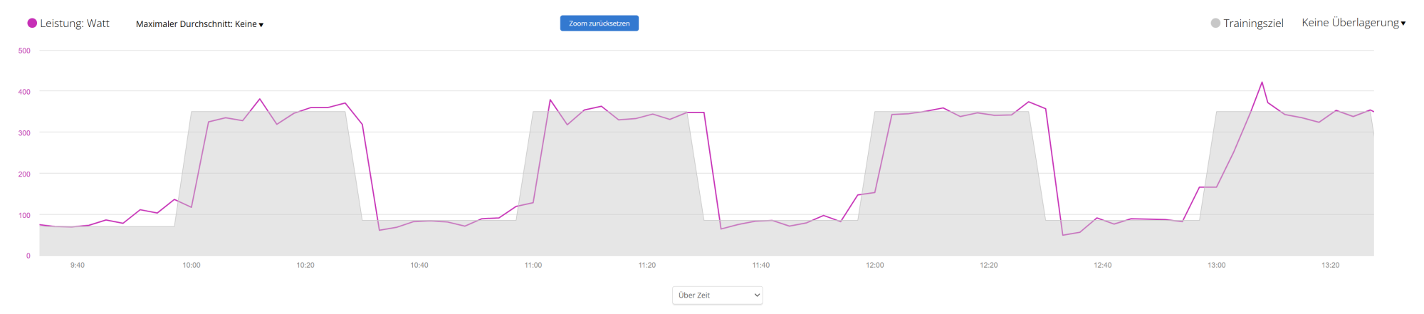

Werde das morgen nochmal testen, aber mit der Geschwindigkeit der Regelung war ich nie ganz zufrieden (kann aber auch keine Mitbewerber vergleichen). Es dauert immer bis 5sek bis der die Watt erreichte. Bei Intervallen etwas nervig.
Wie ist das bei Euren Direto´s? Wenn von 100W auf 350W geregelt werden soll, wie lange benötigt er da bei Euch?

1 sek ...
Du kannst da was in der App einstellen. Leistungsglättung nennt sich das. Ich weiß nur nicht mehr ob ganz hoch oder ganz runter. Wichtig: Asioma trennen bzw. deaktivieren. So dass nur die Rolle mit Deinem Edge verbunden ist. Die Rolle dann auch als Indoor Trainer angeben dann sollte das ganz normal funzen.

Danke. Also von 1sek bin ich Meilenweit entfernt. Das hatte ich damals auch nie bei Zwift oder anderen Apps, die ich getestet habe. Elite habe ich geschrieben und ein Videofile mit gesendet.
voriges Jahr, wo noch der Trainer mit dem Garmin funktioniert hat, waren es ca. 6sek bis er auf der nötigen Wattstufe war. An sich nicht ganz so schlimm, da er beim runterschalten die selbe Verzögerung hat und die 30sek HIIT soweit passen. Aber man wartet dann schon wann der Widerstand endlich kommt 🙂

Das halte ich für zweifelhaft. Einem Trainer im kleinen Gang nimmt man die Möglichkeit, (richtig) hohe Widerstände zu erzeugen, da mangels UPM nicht genug induktiver Widerstand erzeugt wird. Ist besser geworden, aber zum Bremsen brauchts immer noch UPM.
Der Direto hat grundsätzlich eine etwas größere Verzögerung, da er im ERG anders arbeitet.
Er misst die Leistung direkt an der Antriebseinheit mithilfe eines optischen Drehmomentmessers, der die Verwindung der internen Achse erfasst. Dann gleicht er die geleisteten Watt mit dem internen Widerstand ab. Daher sieht Watt-"Kurve" beim Direto auch immer ungleichmäßig/zackig aus, im Gegensatz zu Wahoo & Co., die keine echte Wattmessung haben (im Sinne von Messung einer Verwindung).
Ein Sensor erfasst dort die Rotationsgeschwindigkeit des Schwungrads. Aus der Geschwindigkeit und dem Widerstand wird die aufgebrachte Leistung berechnet, aufgrund einer Werkseichung, die auf Laborwerten basiert. Ist z.B. beim Kickr auch sehr genau, aber funktioniert halt anders, daher ist auch eine schnellere Ansteuerung möglich.

Hier zwei Intervalle mit MyWhoosh gestern:
RPM: zwischen 94 und 100
Gang: vorne klein und hinten vielleicht 4 oder 5
