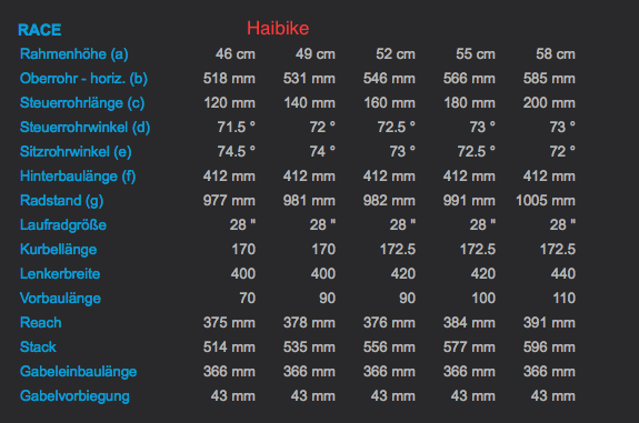

Damit ich nicht ganz ins Schwarze greife, habe ich mich vermessen und habe bei Competitiv Cyclist folgendes rausbekommen.
bildschirmfoto-2015-10-13-um-15-17-34-png.275647
Und dazu habe ich auch noch die Geometrien aus dem Internet rausgesucht (Beim Haibike habe ich leider nur die Daten vom nachfolgenden Modell gefunden)
Rein von den Daten, welches Rad würde mir besser passen?
Ist jemand ähnlich groß wie ich und hat mehr Erfahrungen mit kleinen Rahmenhöhen?
Die RH Auszeichnung macht jeder Hersteller anders?! (Das Haibike hat RH 46, aber die anderen Daten ähneln dem Cube mit RH 50)
Kann man sagen, dass die Geometrien beider Räder sich ähnlich sind und kein großer Unterschied bemerkbar sein wird?

Die Rahmenhöhe kannst Du heute als Vergleich nicht mehr heranziehen. Entscheidend sind Oberrohrlänge und Steuerrohrlänge bzw. Stack und Reach.
Habe fast genau Deine Größe und fahre im Moment ein Canyon Ultimate AL in XS mit 80er Vorbau. Das hat eine angegebene horizontale Oberrohrlänge von 529 und ein Steuerrohr von 125. Damit komme ich ganz gut klar, länger sollte es aber nicht unbedingt sein. Viel kürzer aber auch nicht, sonst wird es schwierig mit Wiegetritt in Unterlenkerhaltung. Daher denke ich, daß Du mit beiden ganz gut klar kommen solltest.
Für einen Anfänger ist es auch schwierig, bei einer Probefahrt zu beurteilen, ob ein Rad jetzt paßt oder nicht. Falls Du eine Probefahrt machen kannst, dann achte auf
- die Fußfreiheit zum Vorderrad, da kann ein Zentimeter schon einen großen Unterschied machen. (Ganz wirst Du eine Überlappung bei der Rahmengröße vermutlich nicht vermeiden können.)
- die Anzahl der verbauten Spacer. (Durch Umsetzen der Spacer kannst Du die Lenkerhöhe variieren.)
- ob der Händler ggf. bereit ist, einen anderen Vorbau zu verbauen, falls Dir das erforderlich erscheinen sollte.
- die Form des Lenkers (kannst Du bequem in Bremsgriffhaltung fahren oder sind die Griffe zu weit weg?)
Du hast leider nicht geschrieben, aus welchem Modelljahr die Räder sind und wieviel Ritzel verbaut sind. Das wäre vielleicht noch zu berücksichtigen. 800 Euro sind nicht viel, da muß man schon Kompromisse machen.
