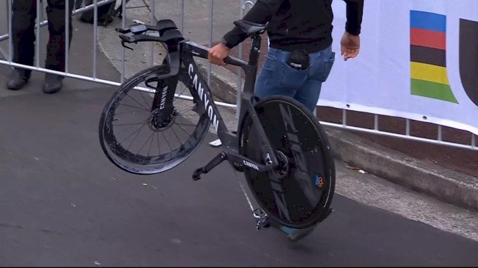

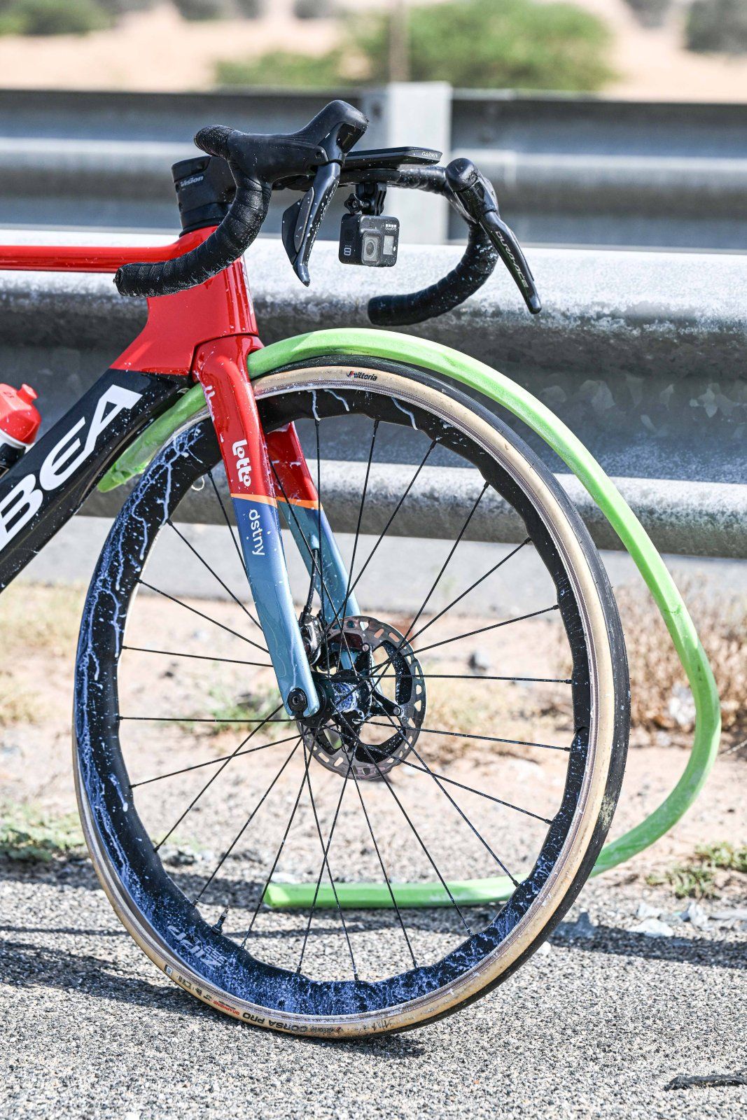

Hookless braucht hooklesstaugliche Reifen und man sollte sorgfältig mit der Einhaltung der Vorgaben zu Mindestbreiten etc sein. Luftdrucklimits gilt es in dem Zusammenhang auch immer zu berücksichtigen. Grade wenn man auch mal nen schmaleren Reifen fahren will als 30/32mm steckt der Teufel da manchmal im Detail. Nen drübergeblasenen Reifen bei Qualitätsschwankungen oder Mängeln kann lustig werden. Dachte das sind Ammenmärchen bis mir letzens bei der Montage ein zugelassener Reifen in korrekter Konstellation bereits weit unter dem Max-Druck von der Felge knallte. Aber gut, immerhin im Stand und nicht während der Fahrt.
Fahr Offroad ausschließlich hookless, da hatte ich noch nie Probleme damit. Auch auf der da betroffenen Felge haben vorher und hinterher alle Reifen immer anstandslos funktioniert. Nur dieser eine dann halt nicht.
