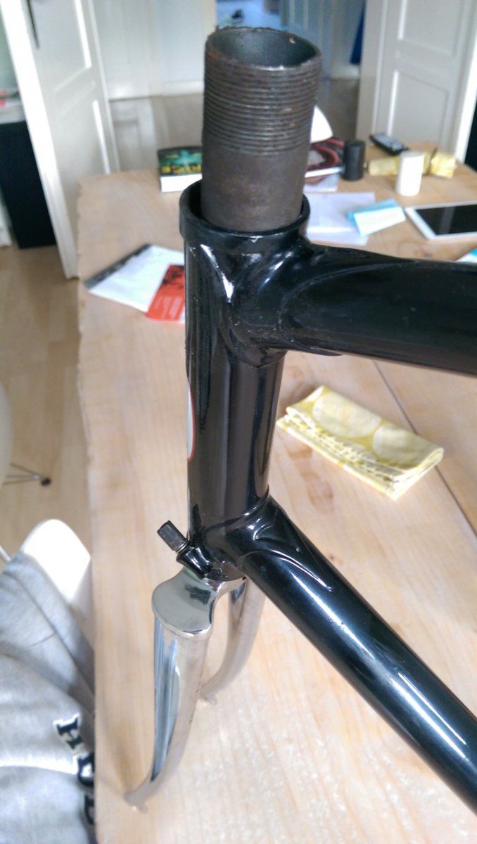

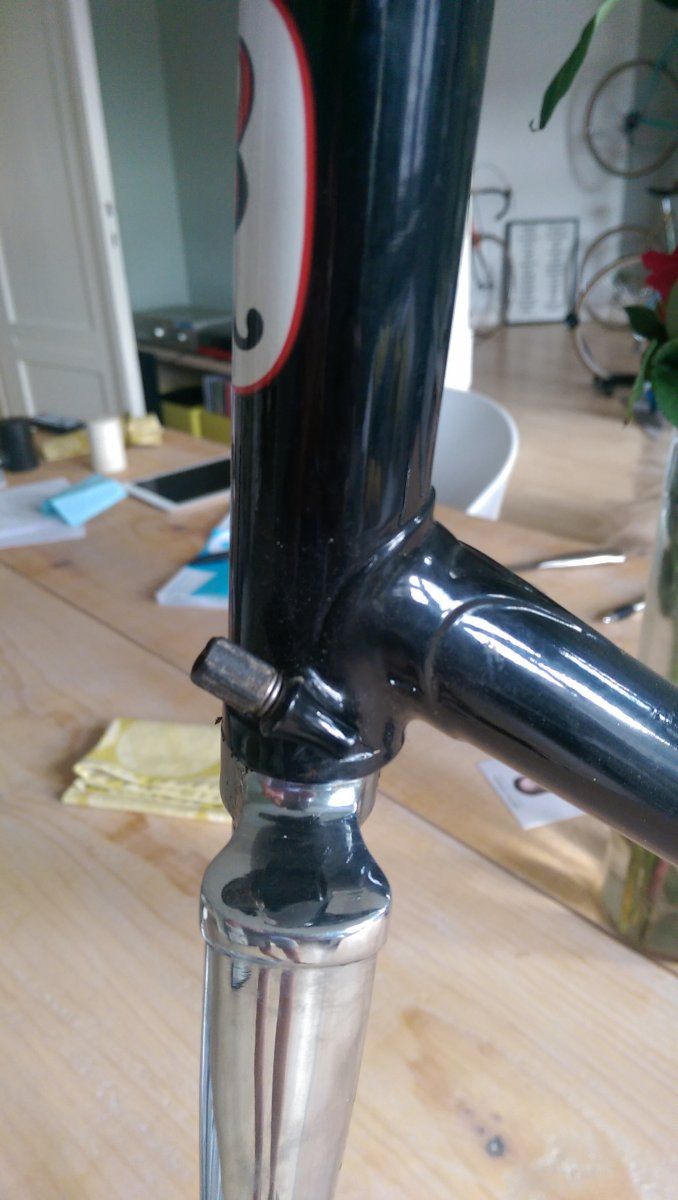

Röhrenkleber gibt es keine aber es sollte 531 sein. Die Ausfallenden in 126mm und die Zugführungen auf dem Oberrohr sprechen für die 80er, die Gegenhalter mit Gewinde an der Steuerrohrmuffe eher für die 90er - aber die sind, nach allem, was ich bisher rausfinden konnte, wohl nachträglich angebracht worden (dank an die Hilfe bei der zeitlichen Einordnung der Anlötdinger an @morda @derMicha und @kasitier und natürlich den @Sparkassendirektor für den Hinweis auf die Frage, ob die Gegenhalter mit oder ohne Gewinde daherkommen )
Sehr gelungen finde ich die rund um das Sitzrohr geschwungene Muffe und die Arbeit am Steuerrohr
