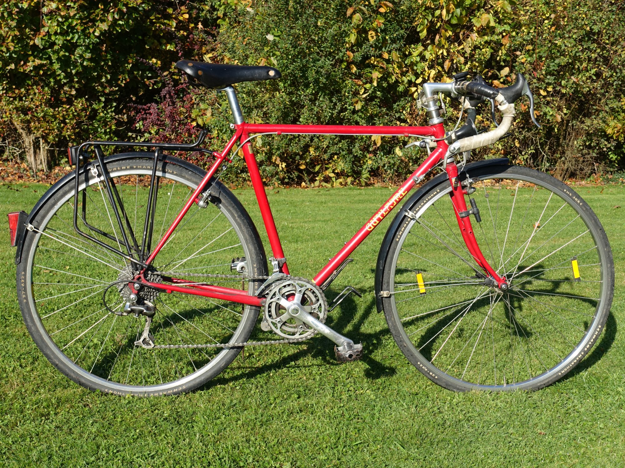

Donnerstag kam der Karton, einziger Transportschaden war der Reflektor am Frontlicht.
Tubus Cargo Gepäckträger, Shimano 7-fach Lenkerenschalthebel, Mavic Module 4 Felgen, ein paar Dinge die mir auf Anhieb gefallen haben. Der Rahmen hat nur ein paar kleine Roststellen, z.B. wo die Rahmenpumpe den Rahmen berührt oder ein Schaltzug am Steuerrohr scheuert. Modell WL, mit SPX Rohren, fand ich mit 350 Euro recht günstig.

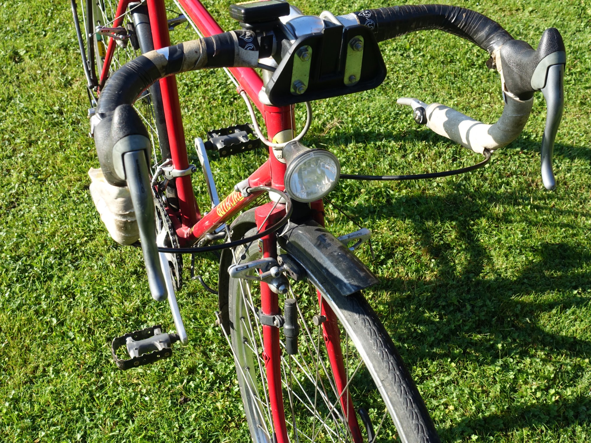

Das Lenkerband hat allerdings die besten Tage hinter sich...

Baujahr 1995, der 410te Rahmen. Das Rad wurde lange nicht mehr geputzt...

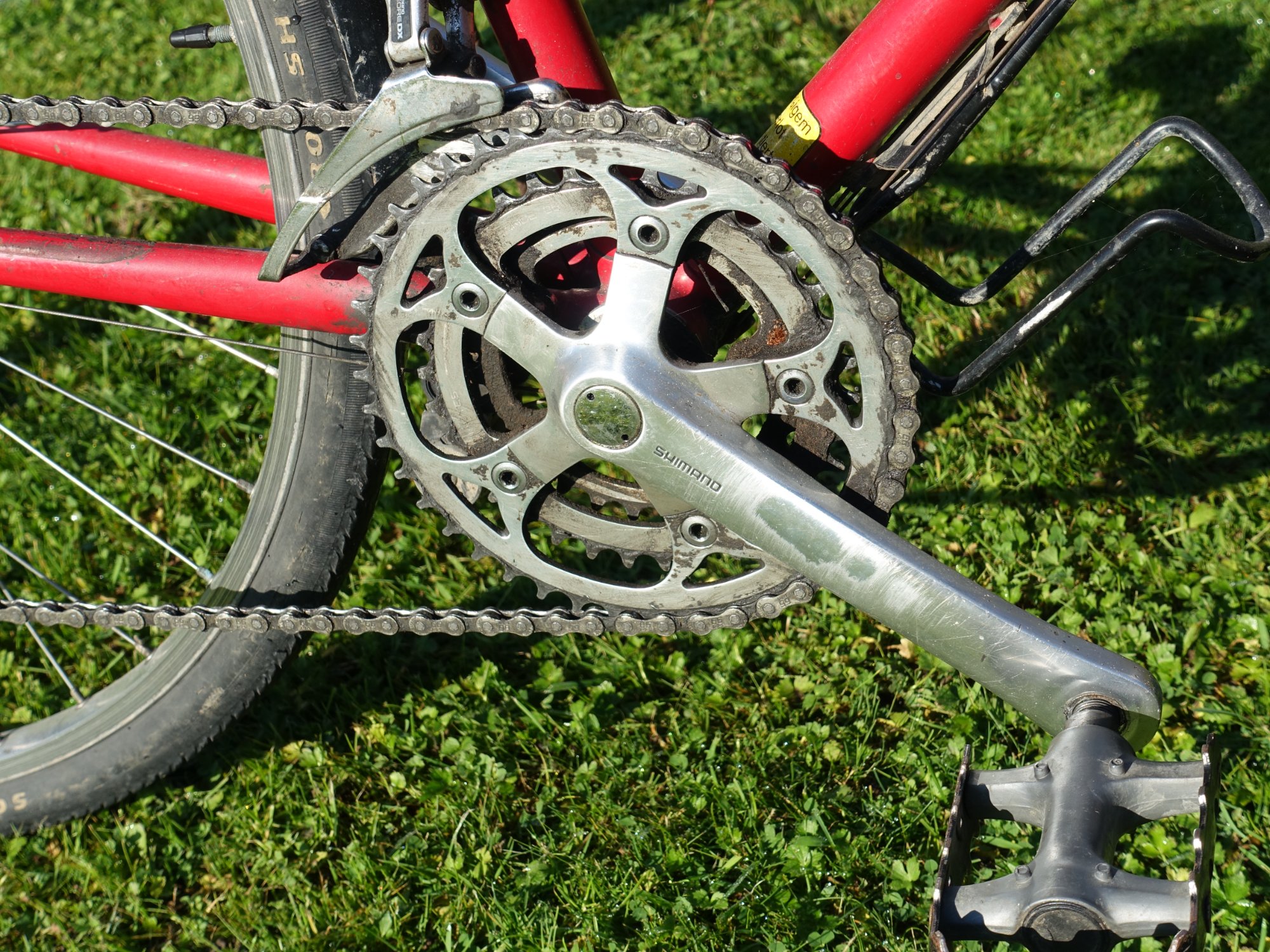

Ich denke, das sind TA Kettenblätter, Zähnezahlen muss ich noch sehen. Der Deore DX-Umwerfer gehörte 1995 zur Standardausstattung gemäß Guylaine Katalog, das Pedal ist ein Billigteil mit Plastikkörper und Stahlkäfig.

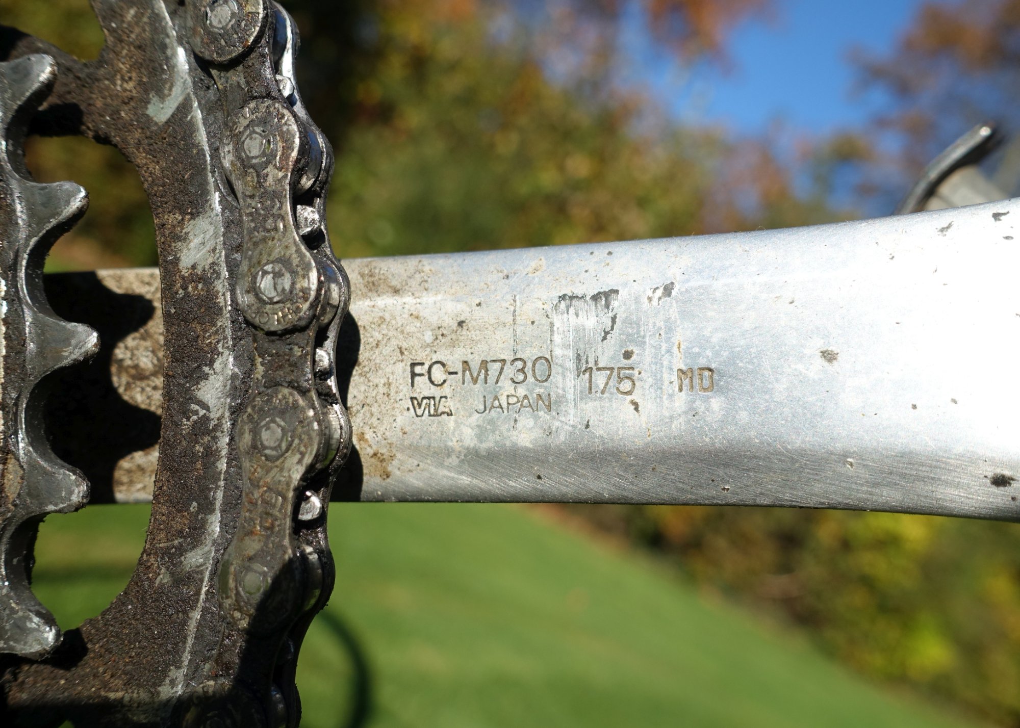

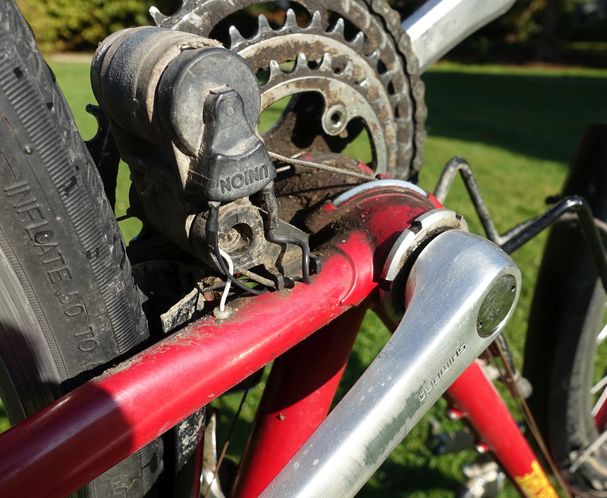

175 mm Kurbeln auf einem 54er (c/t, 52,5 c/c) Rahmen, das passt nicht wirklich zusammen. Die Kette ist eine Rohloff SLT 99, der Rohloff Caliber bleibt unter der 0,75% Verschleißmarkierung, ich werde den Verscheiß noch mal genau messen, vielleicht kann die Kette sogar bleiben. Weil das eine Rohloff-Kette unterhalb der Verschleißgrenze ist, es die Kette aber schon ganz lange nicht mehr gibt, wird das Rad in den letzten 10, wenn nicht 15 oder mehr Jahren nicht viel bewegt worden sein.

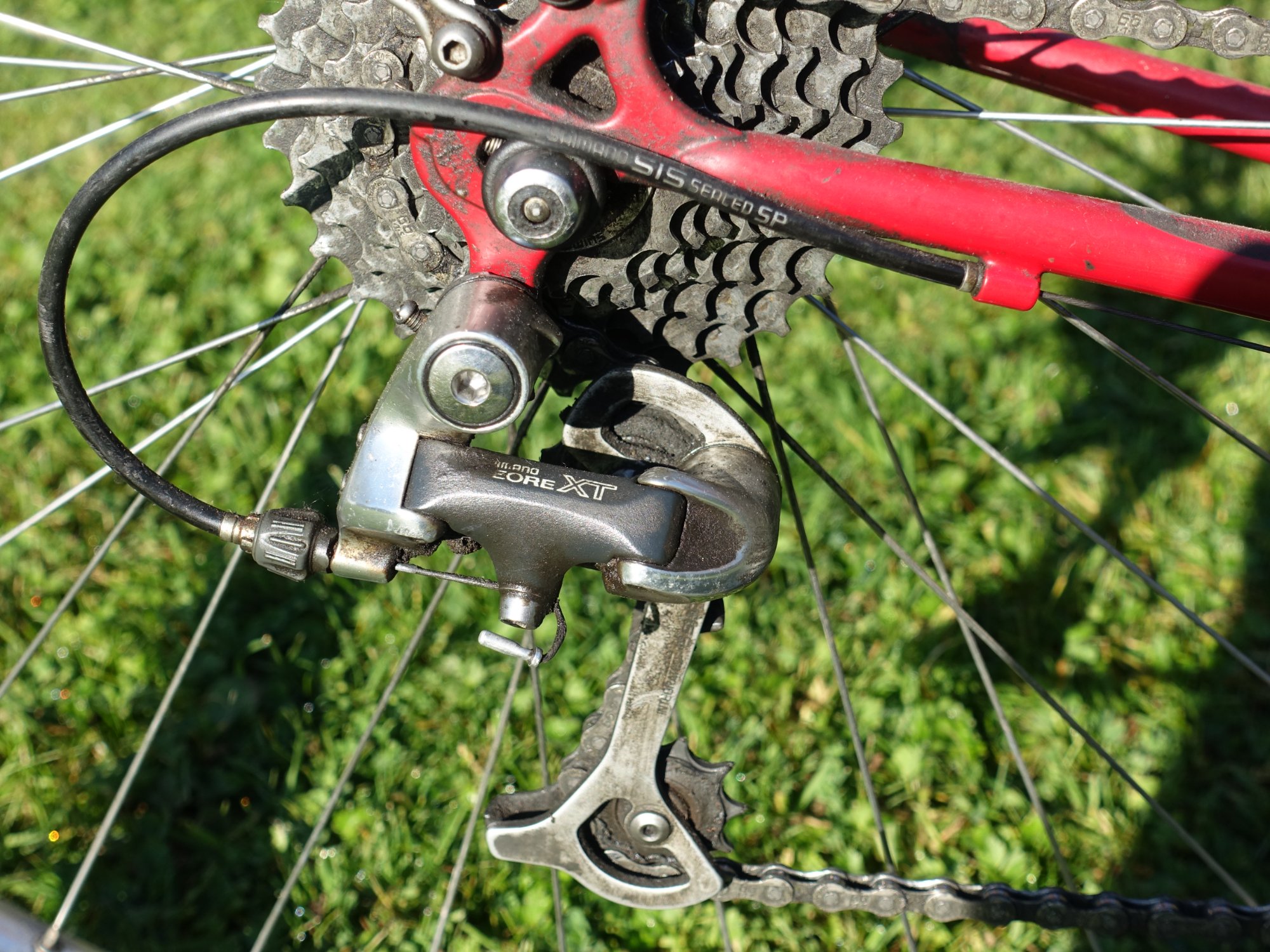

Das Rad ist ausgestattet mit einem bunten Mix an Shimano Straßen- und MTB-Komponenten, verschiedene Gruppen und Modelljahre, das war bei Guylaine normal. Dieses Schaltwerk ist das aktuellste Bauteil am Rad, aus 1994. Es hat nur kleine Kratzer, das Rad hat nicht so häufig auf der Seite gelegen, ist scheinbar pfleglich behandelt worden,

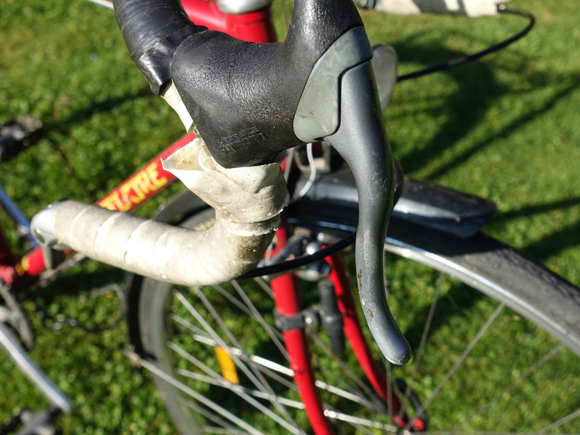

Der Fahrer ist viel mit den Fingern am Bremshebel gefahren, die Anodisierung ist schon teilweise ab, die hinteren Bremsen sind mehr als die vorderen benutzt worden.

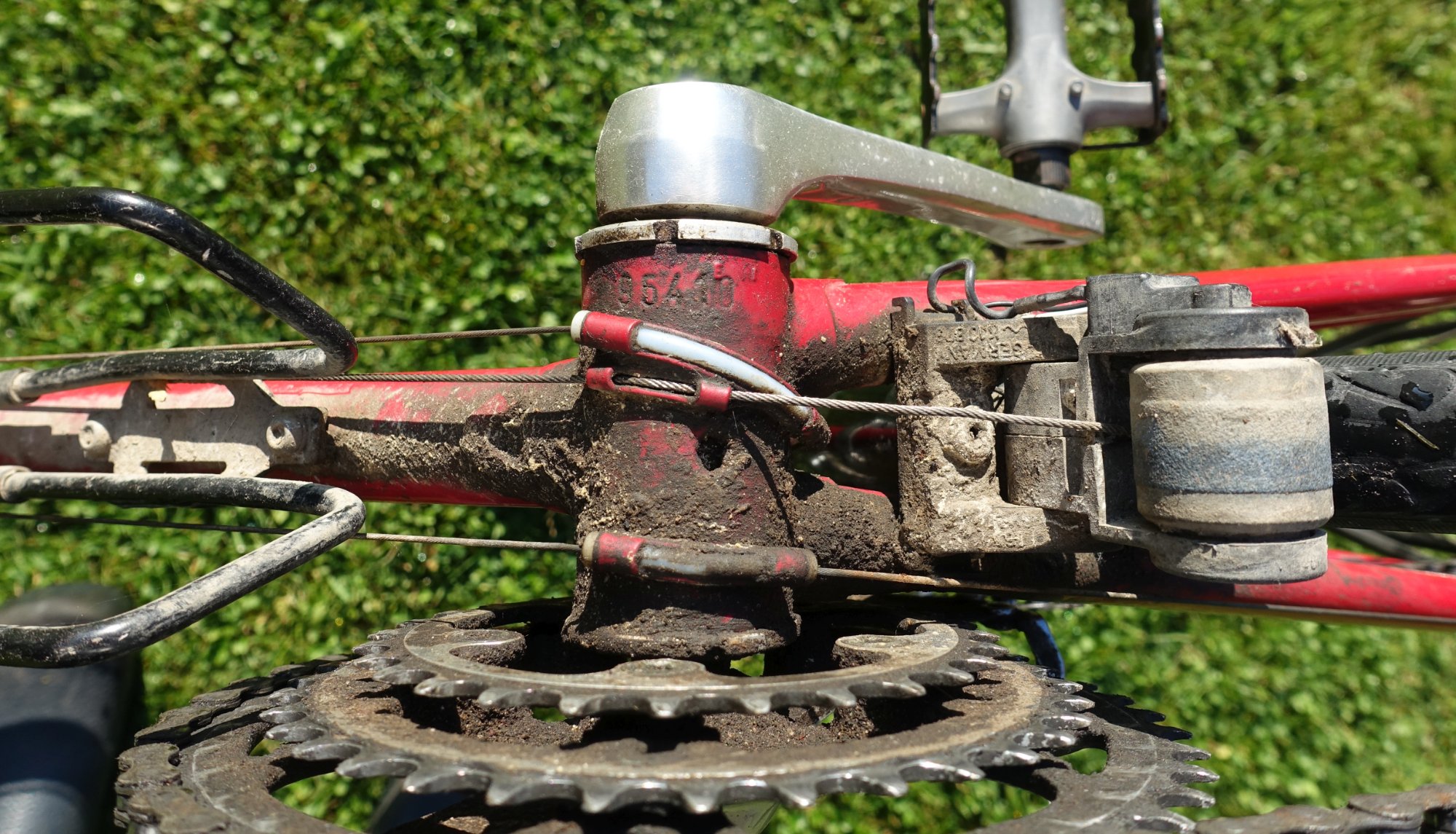

Einadrige Kabelführung war noch normal in den Neunzigern, warum die bei Guylaine beim Loch in der Kettenstrebe für das Kabel die Verstärkung weggelassen haben, habe ich nicht verstanden.
Als nächstes soll der Rahmen zum Rahmenbauer Pallesen / Norwid. Dieses Loch soll geschlossen werden, und hinten auf der Innenseite der selben Kettenstrebe in verstärkter Ausführung neu angelegt werden, groß genug für zweiadrige Kabelführung, dazu noch zwei/drei andere Kleinigkeiten. Insbesondere soll der Rahmen dort aber auf Geradheit geprüft werden.

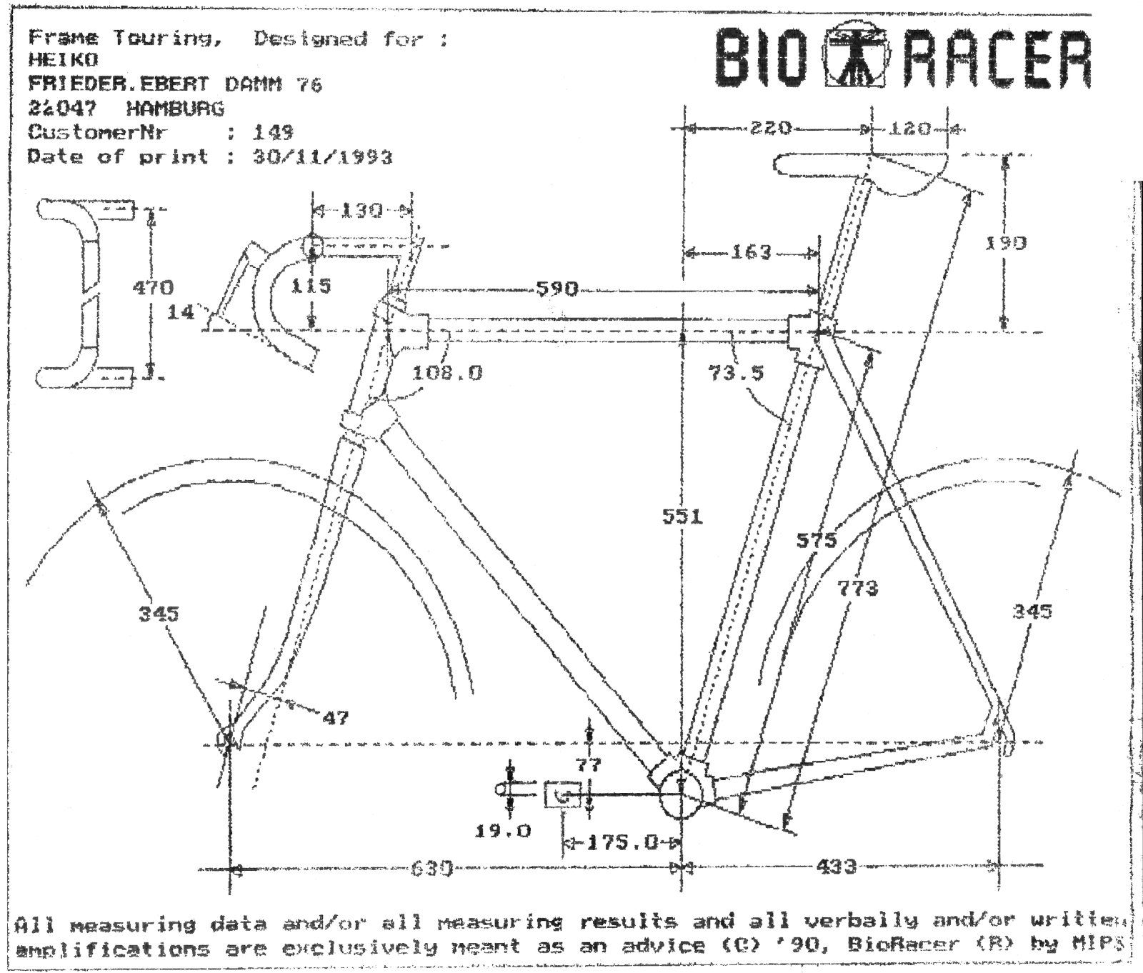

bioracer-prospekt-1993-rando-gelb-grau-jpg.1219882
Vorne gelb, hinten inkl. Gepäckträger grau,
die genauen Farbtöne muss ich mir noch raussuchen, mit einem RAL Farbfächer.
die genauen Farbtöne muss ich mir noch raussuchen, mit einem RAL Farbfächer.Anhang anzeigen 1518859
