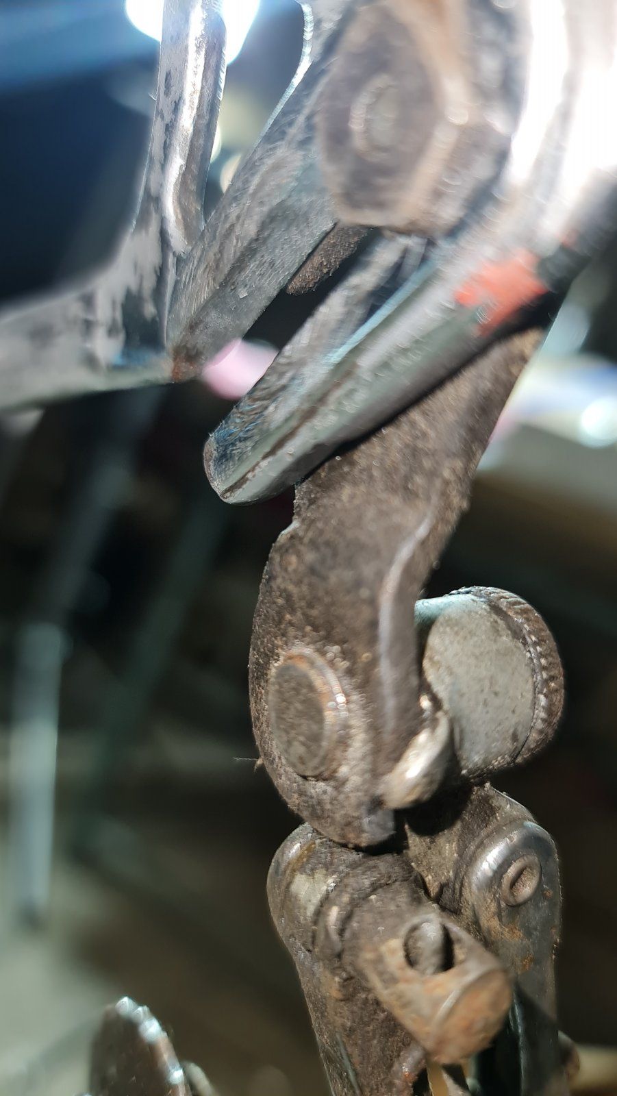

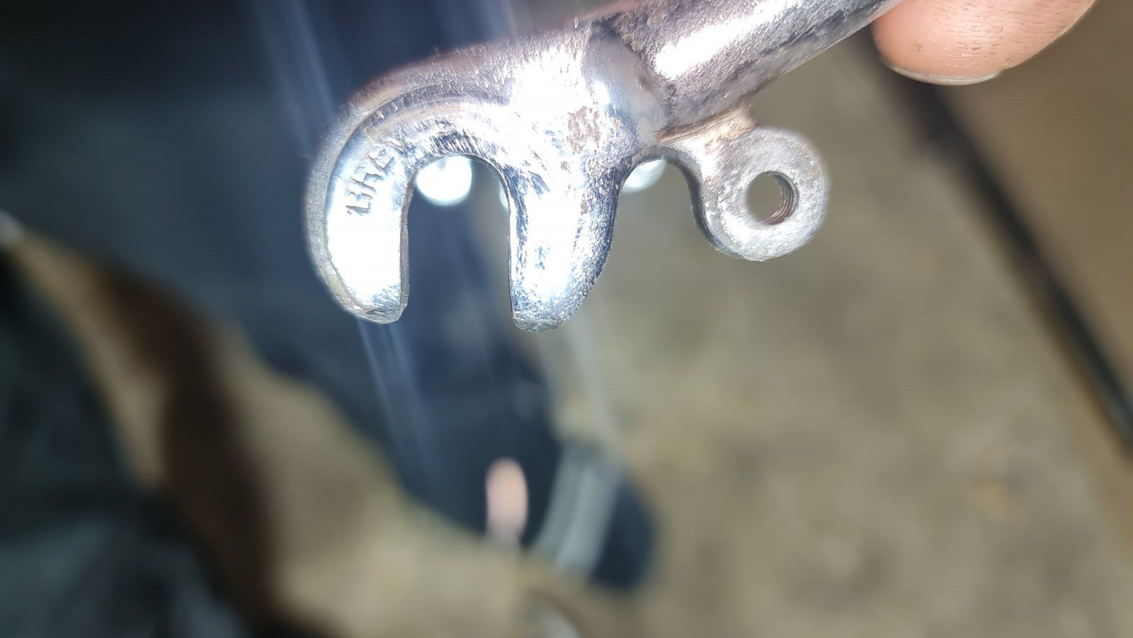

Hier gibt's noch ein wenig Verwirrung

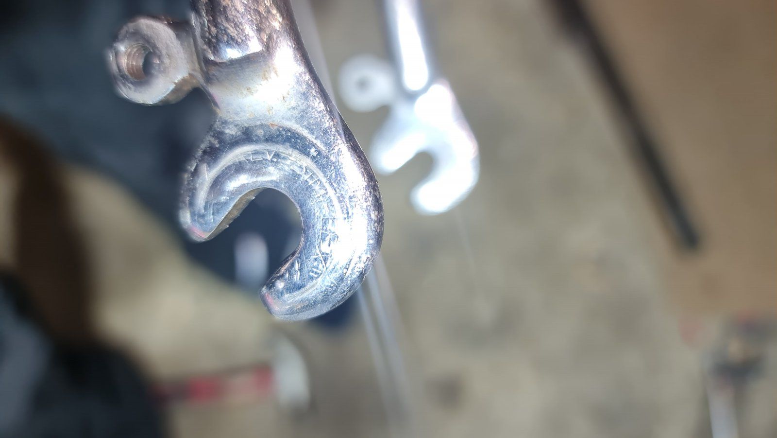

Wieso Verwirrung? Sind ja auch von Simplex, also ist deine Gabel original und gehoert zum Rahmen!
Wuerde meinen, dass der Rahmen Ende '40 / Anfang '50 entstanden ist. Das Sattelrohrmass ist halt anders weil die Rohre wohl etwas andere Durchmesser hatten?
Bis zur Einfuehrung des Campagnolo Gran Sport Schaltwerkes im '52/'53 hatte ja Campagnolo noch keine klassischen Schaltwerke, sondern nur das cambio corse Zeug. Die Franzosen, allen voran Simplex, hatten schon die 'modernen' Schaltwerke und waren damals Marktfuehrer. Hier ein schoenes Bild von Coppi aus dem 1949, mit Schaltung und Ausfallenden von Simplex.

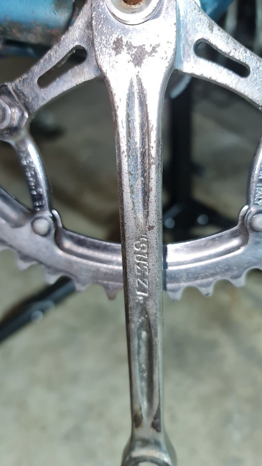

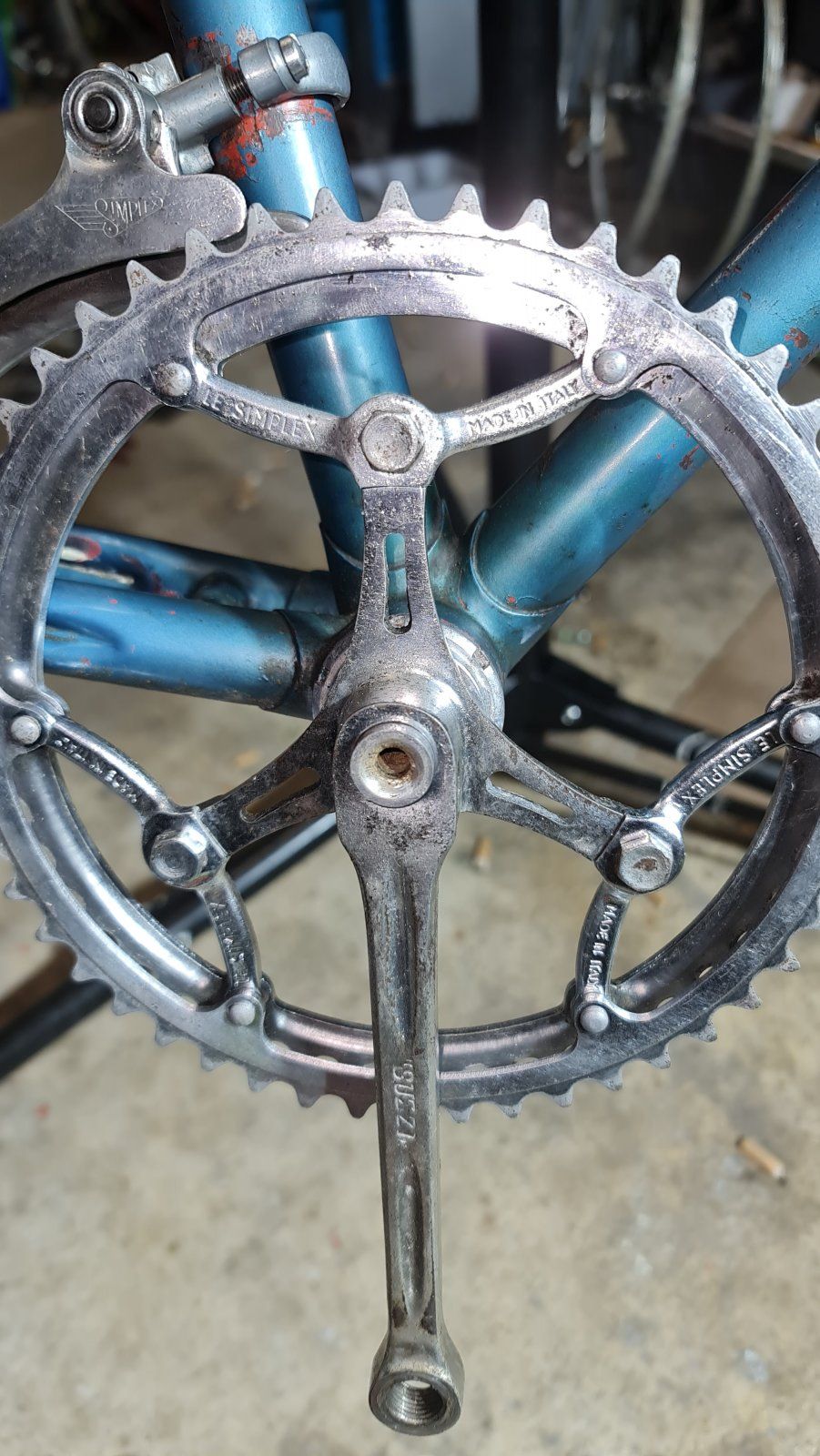

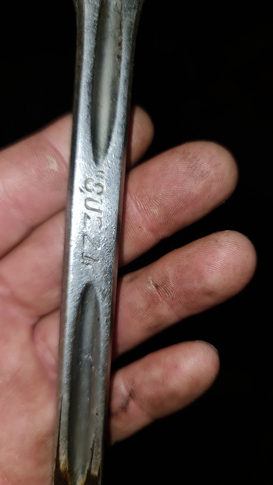

Du wirst auch eine sehr aehnliche Kurbel finden bei Coppi, mit diesen Simplex Adaptern fuer die Kettenblaetter. Deine Kurbel heisst glaub ich Magistroni Senior, und soviel ich gesehen habe, ist dort Suzzi draufgestempelt?

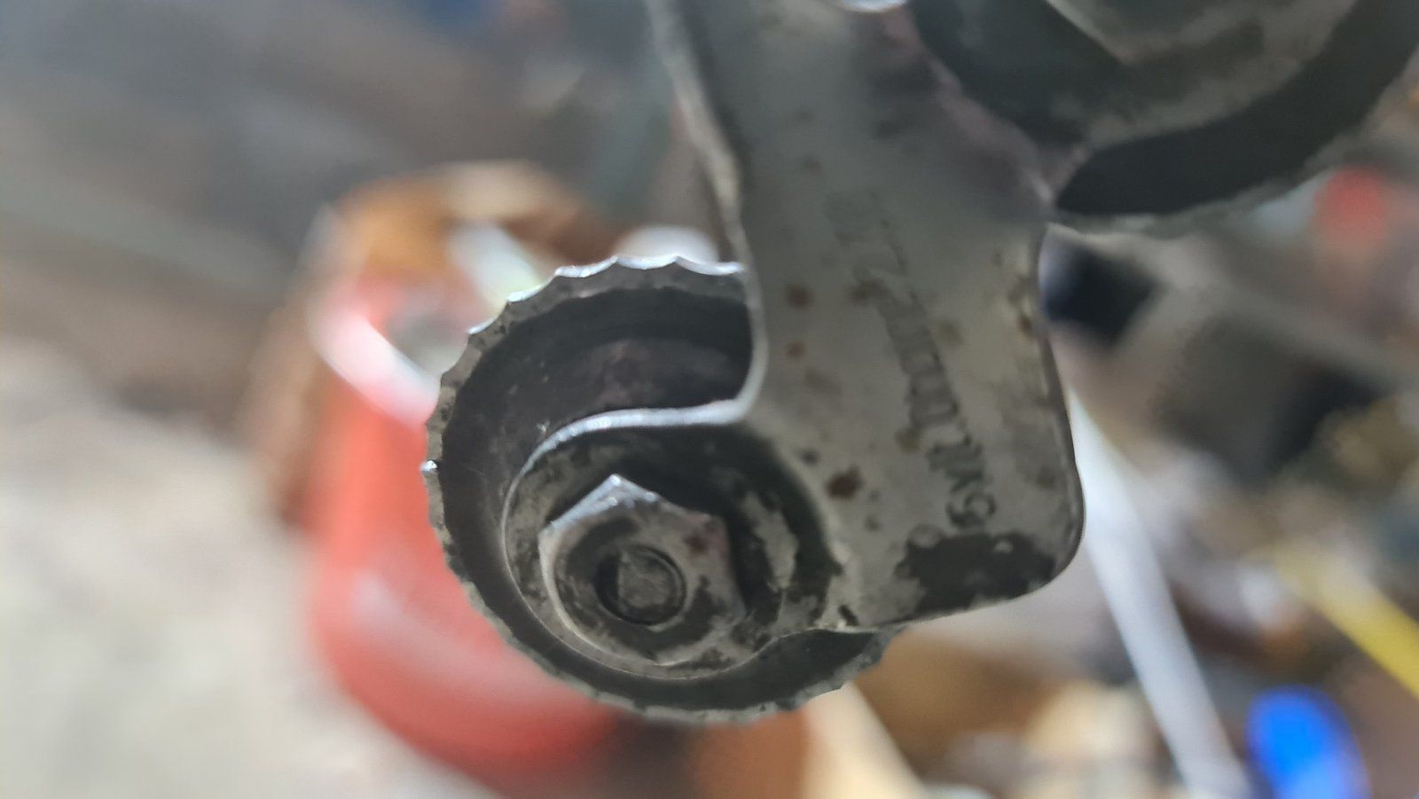

Ja die Kurbelarme sind mit Suzzi gestempelt ( verstehe nachdem ich die eigenen Bilder durchgegangen bin, ist das auf dem Foto nicht richtig zu erkennen) (mache heute Abend mal schöne Bilder von der gereinigten Kurbel)und das Steuerlager mit Magistroni innen gestempelt und aussen mit Suzzi schriftzug.
Das Innenlager ist auch ein Magistroni und wie Redo es sagt, wohl die Kurbel auch eine Magistroni Senior. Das Kettenblatt ist mit Simplex made in Italy gestempelt und genietet nicht gechraubt.

Soviel ich das verstanden habe, wäre für deine Ausfallenden eher das Tour de France Schaltwerk das richtige? Aber eine frühe Campagnolo Gran Sport Schaltung ginge wohl auch (nicht die aus dem 52, die kostet dummes Geld)?
Wenn du auf die Alpi-Seite von frameteller gehst, wirst du einen roten Rahmen finden, der aus 1948 ist und noch die alten Ausfaller von Simplex hat. Gleiches Ausfallende mit Rahmen aus 1948 siehst du hier:
Am Wahrscheinlichsten wäre, dass dein Rahmen etwas jünger ist als 1948, zum Beispiel von 1950 oder 1951, wo die Leute in Italien schon wussten, dass bald mal das Campagnolo Schaltwerk auf den Markt kommt, und dass du deshalb kein Schaltauge auf deinem Suzzi hast. Die hochwertigen Rahmen, die nach 1953 für den italienischen Markt gefertigt wurden, haben wahrscheinlich alle Campagnolo Ausfaller mit Schaltauge. Cinelli, die schon damals Rahmen exportiert haben, haben wohl noch länger die Ausfaller ohne Schaltauge gebraucht für die Exportrahmen, so dass die Leute dann noch wählen konnten.

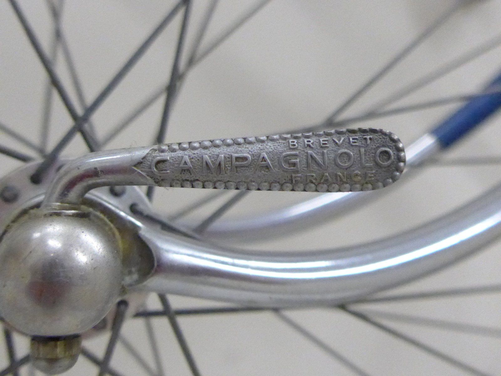

Damals waren Importzölle anscheinend wirklich hoch. Deshalb hat Simplex auch in Italien gefertigt für den italienischen Markt, und Campagnolo hat in Frankreich für den franzoesischen Markt gefertigt. Unten findest du so ein französisches Campagnolo-Teil.

Aber der campagnolo made in france nie in echt zu Gesicht bekommen😳

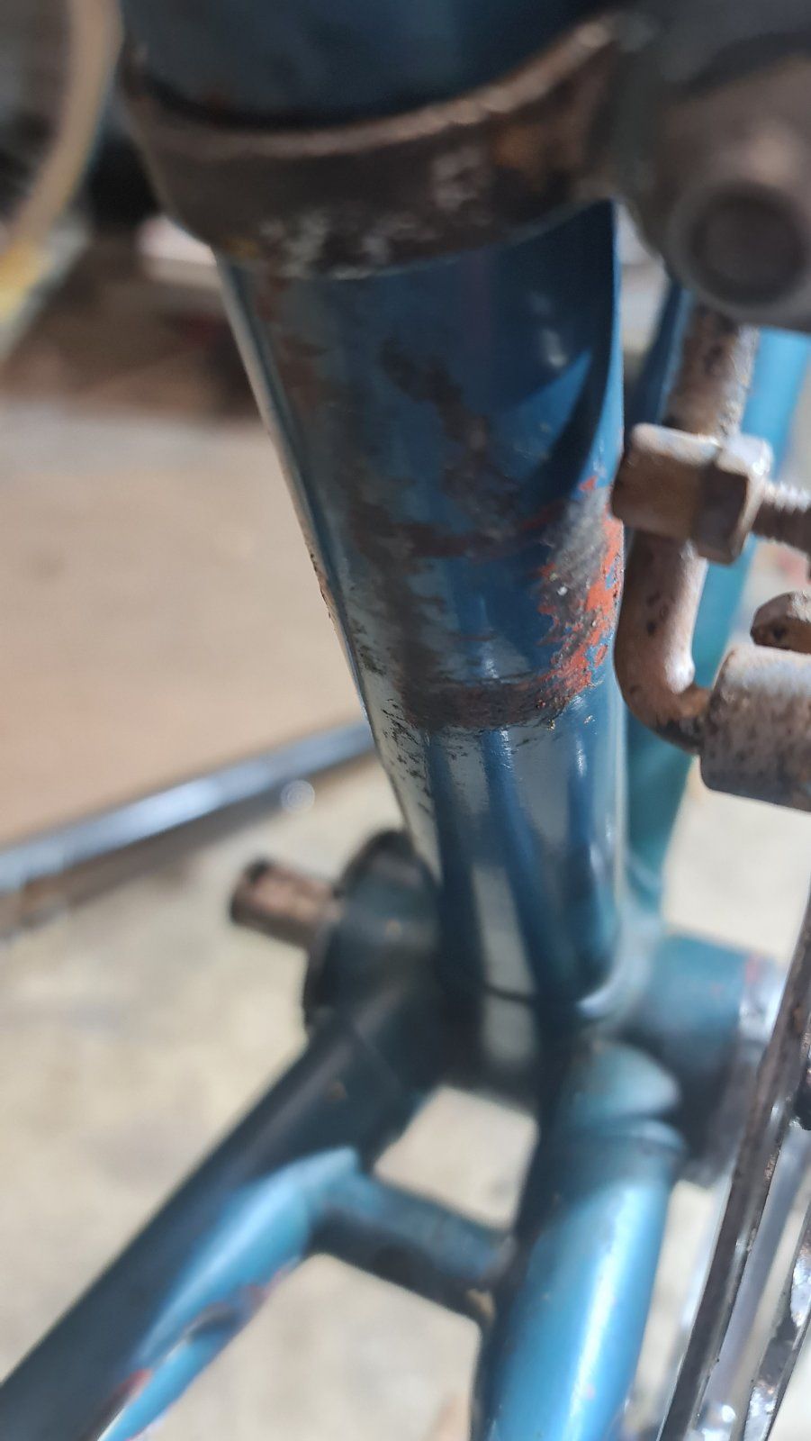

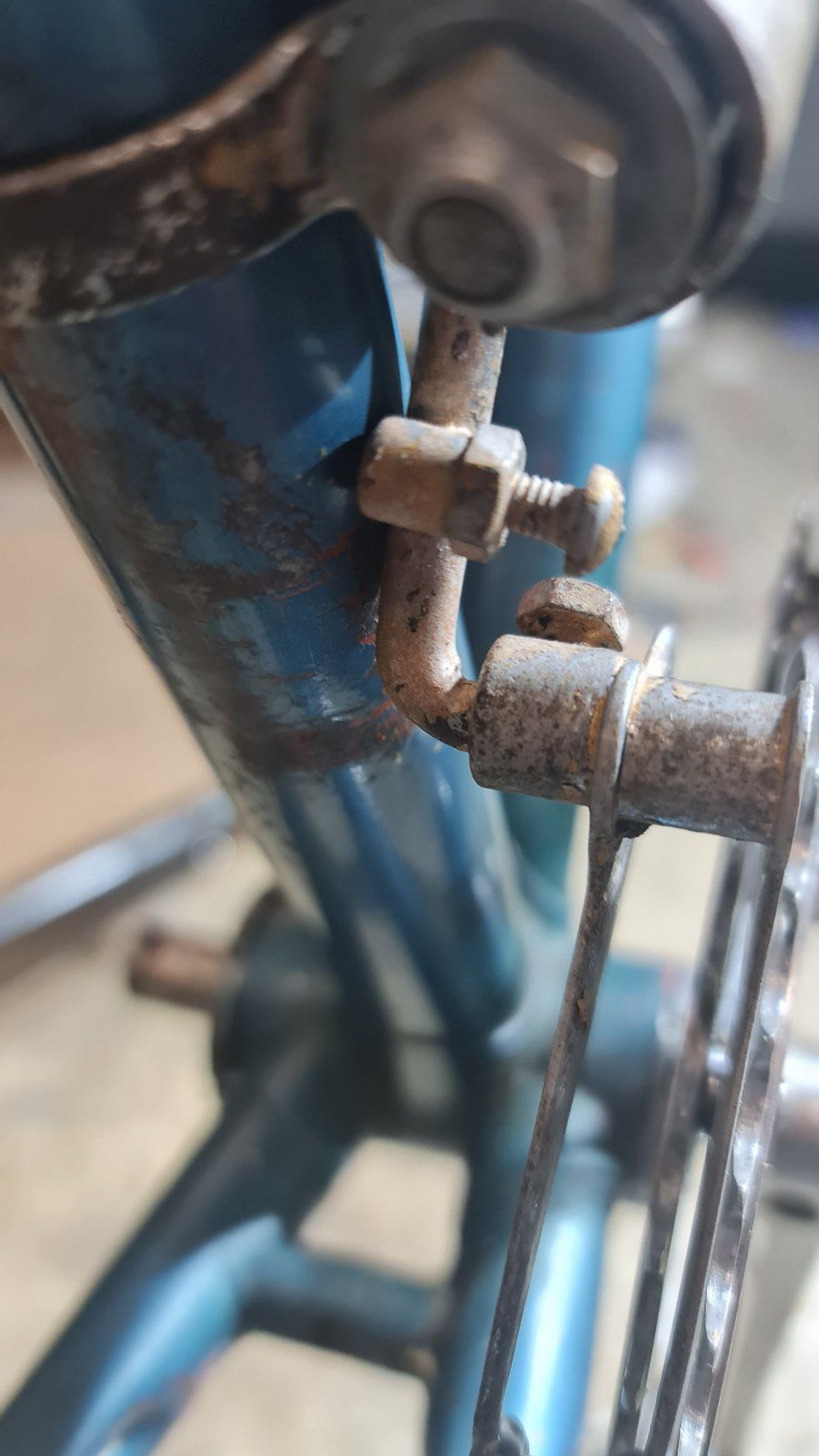

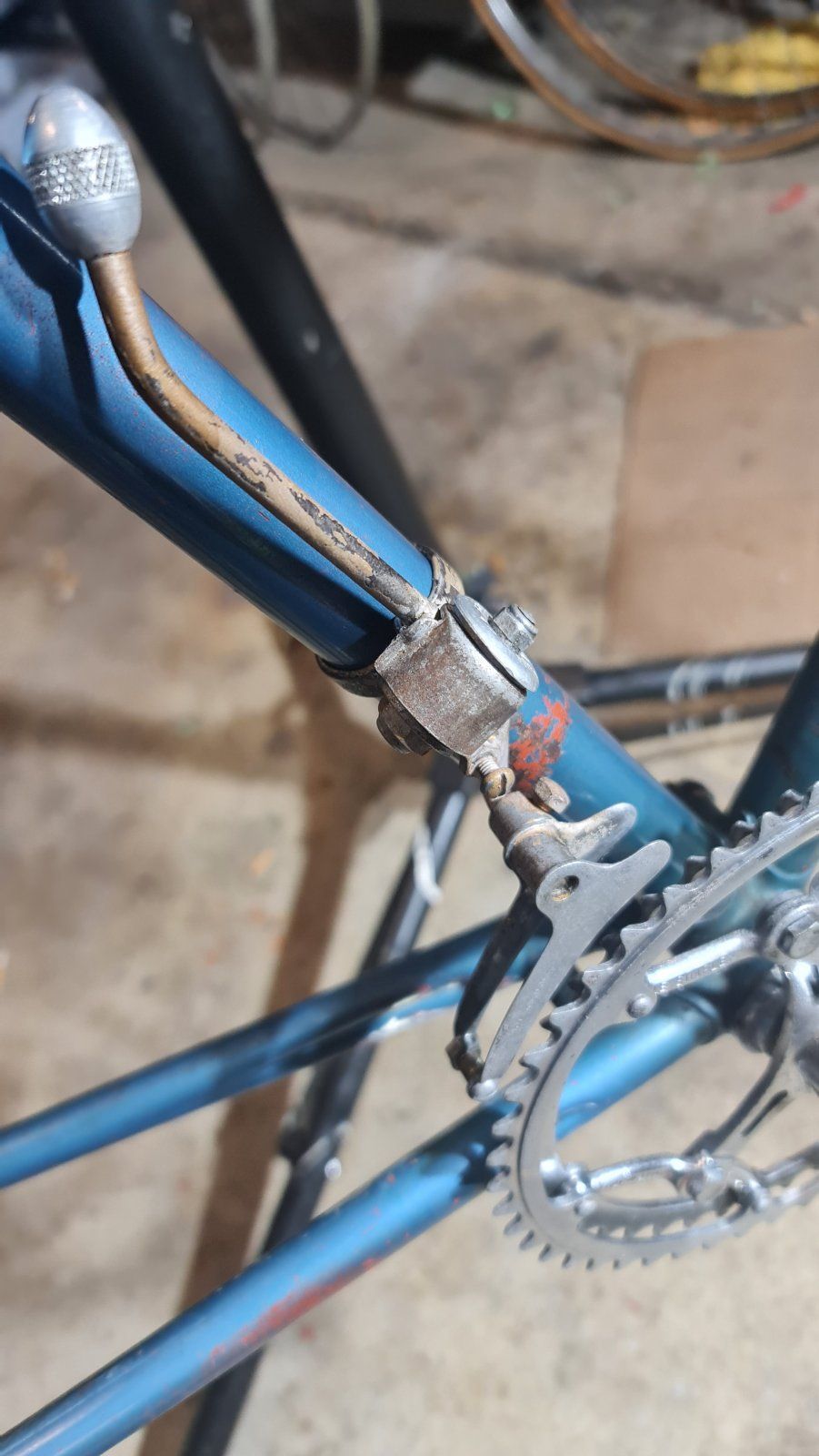

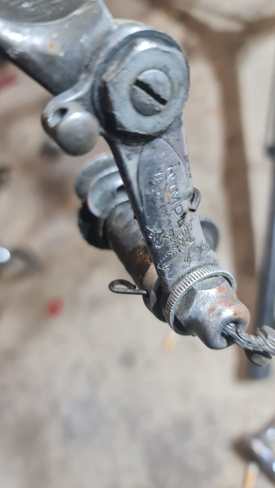

So mal den umwerfer montiert ....ist echt nicht der beste Zustand aber der wird...
passt aber wie Arsch auf Eimer die druckstellen lackbeschädigungen sind schon nah dran

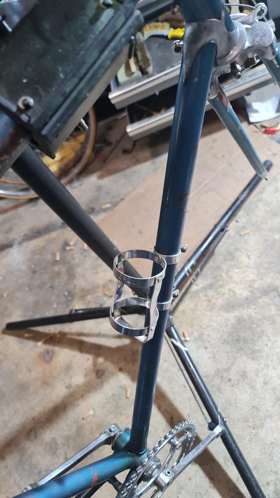

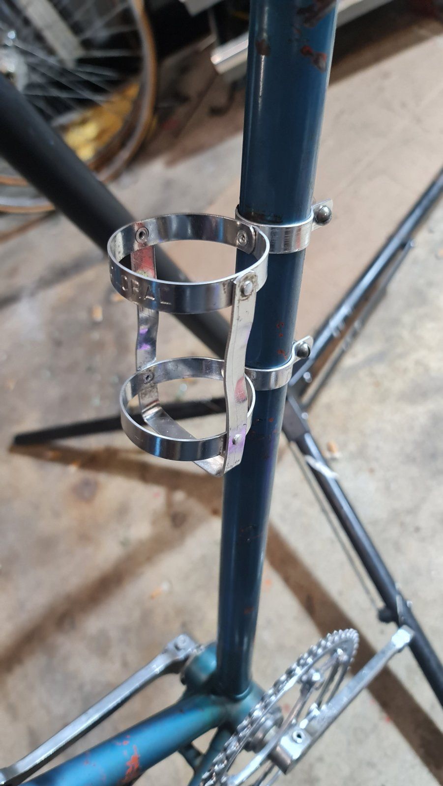

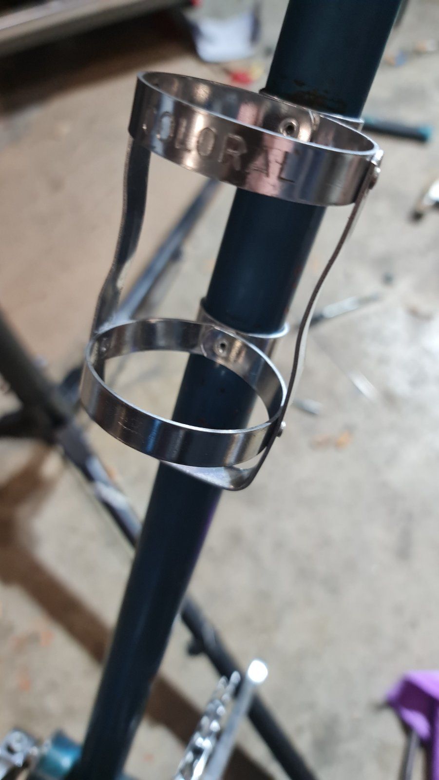

Hab für diesen tollen Rahmen auch nen tollen Flaschenhalter den leichter wollte der alpi es wohl haben.....die bottle fehlt mir allerdings
Aber ne red Bull Dose passt leider nicht in die zeit aber perfekt rein🤣🤣🤣
