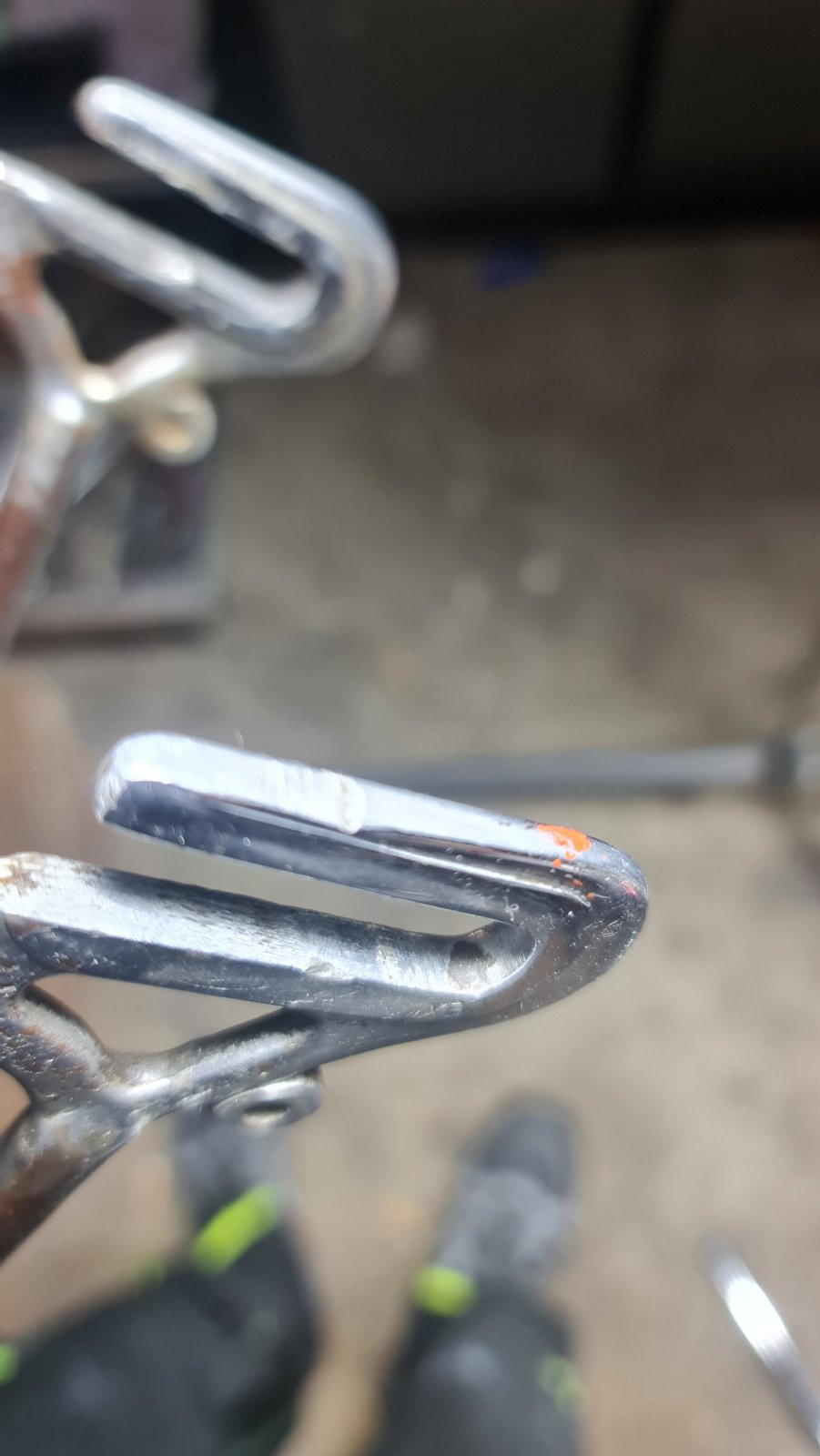

habs an einer Stelle ausprobiert fand das Ergebnis ganz passabel

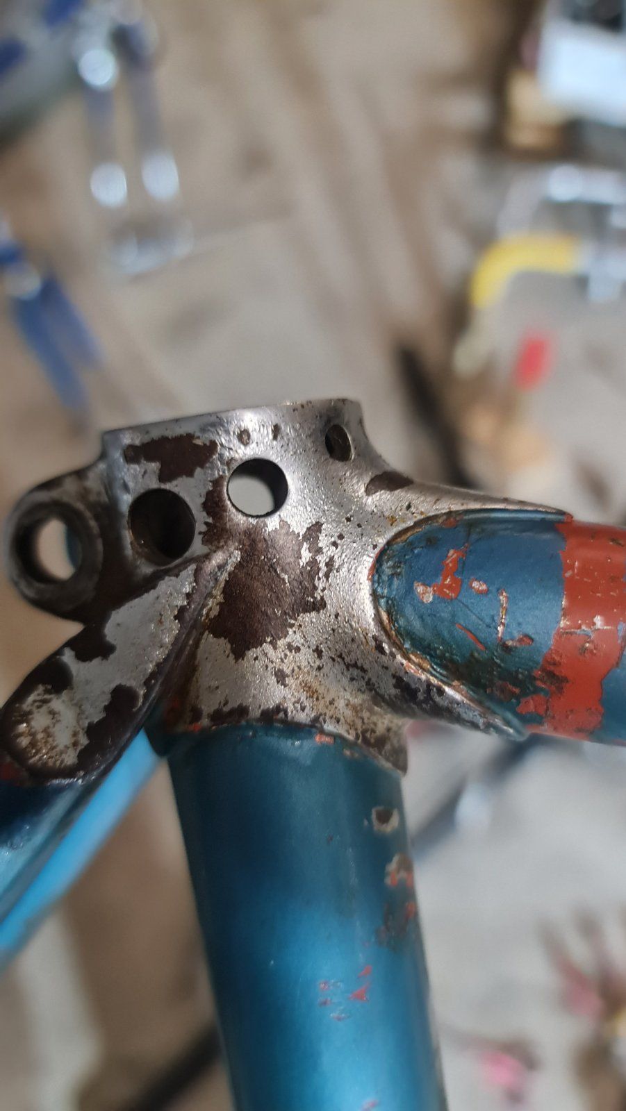

Mit dem chromspray wäre ich vorsichtig, sieht aber erstaunlich gut aus. Baujahr ist recht schwierig. Frühe 50er bis frühe 60er würde ich tippen. Vielleicht passen die Anbauteile auch, z.b. die universal Bremsen. Ist sehr wahrscheinlich ein alpi oder oriello und damit was sehr Feines.

Mit Chromspray mach lieber nichts. Das sieht nach kürzester Zeit schlimmer aus, als die ehrlichen Schäden jetzt.
Also danke für die Antworten also der Lack ist extrem dünn wenn man zu viel poliert kommt einem schon die Grundierung entgegen...
Ich hab zweimal gemessen und war bei 28.95
Also echt Stratnge ..ne sl23 simplex würde passen ...aber simplex schaltwerk💁‍♂

Dann ein simplex Schaltauge
okay hatte eigentlich campagnolo erwartet🧐
Ist nicht ungewöhnlich für italienische Rahmen aus Ende der Vierzigerjahre, aber normalerweise dann mit Schaltauge für Simplex Schaltwerk. Dein Rahmen wird wohl auch aus der Zeit sein?

Möglicherweise wurde da genau dieses Spezialschaltauge von abgesägt...
Glaub nicht, dass da was abgesaegt wurde. Hab leider noch keinen Katalog gefunden, wo die Simplex Sachen gezeigt werden, die damals in Italien gefertigt wurden.
Aber hier was, ein Cinelli aus anscheinend Mitte '50 (?) mit den gleichen Ausfallenden ohne Schaltauge:
Sind aber auf keinen Fall die identischen Schaltaugen auf den zwei Bildern. Oder eins ist eben modifiziert worden.
Die Ausfallenden sind dieselben. Das Cinelli hat kein Schaltauge, das Bild vom Pelà hat ein Ausfallende mit 'langem' Schaltauge. Verstehe schon, dass dort bei Andibandi vorne etwas rumgemacht wurde, aber glaub das sind Spuren von nicht fachgemäßer Behandlung/Ausrichtung des Ausfallendes, bevor sie das Schaltwerk+Auge montiert haben. Irgendwann in der langen Geschichte des Rahmens?
Es kann natürlich sein, dass Simplex damals tatsächlich auch ein Ausfallende für Campagnolo Schaltwerke gemacht hat mit 'kurzem' Schaltauge. Aber mir ist das nicht bekannt (heisst nicht viel)...
Und dann weshalb abflexen um wieder ein anderes Campagnolo Schaltwerk zu montieren? Übrigens eins der ganz schönen Schaltwerke von Campagnolo finde ich, ein Valentino Super.
Andibandi, hast du was über den Steuersatz und die Kurbel in Erfahrung gebracht?
"Damals" gab es noch keine einheitlichen Schaltaugen, Simplex, Huret und Campagnolo waren inkompatibel. Möglicherweise hatte der Rahmenbauer gerade nur Simplex-Ausfallenden mit Schaltauge zur Hand, das vor dem Verchromen entfernt wurde. Anscheinend hat das der Lehrling kurz vor Feierabend gemacht und sich für die schludrige Arbeit eine Backpfeife geholt. Weil die Stelle beim fertigen Rd nicht auffällt, ist es so geblieben.
Crocodillo, das macht doch keinen Sinn, so sieht das Simplex Ausfallende mit Schaltauge aus (an einem Girardengo Rad). Wie soll da auch der Meister das Schaltauge so schoen abgeflext haben, dass es dann so wie bei Andibandi aussieht. Unmoeglich..

Ich denke persönlich das diese abschürfung bzw druckstelle vom Adapter kommt ....passt genau
Jedoch warum ein simplex Ausfallende und ne campagnolo dran ist für mich genauso rätselhaft.
