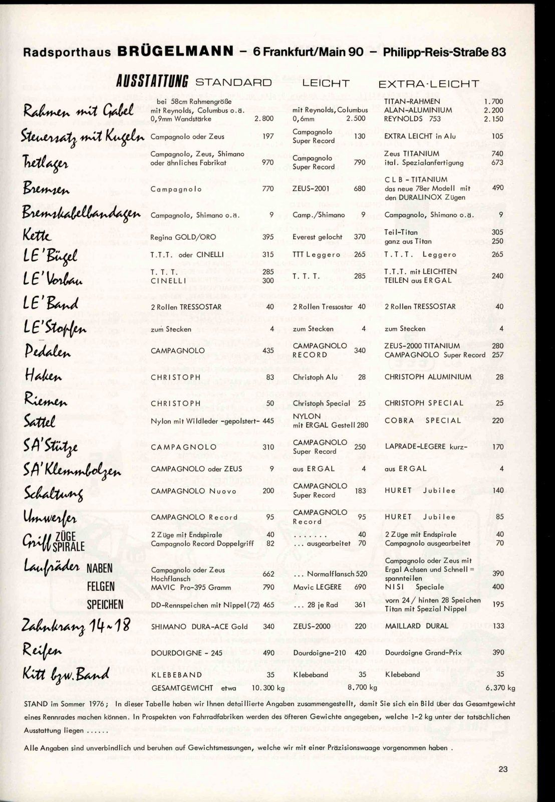

Danke für´s teilen der Tabelle.
Eigenartig finde ich die Rubrik Trettlager, die Lager, Kurbelarmen, KBs und Schrauben in einen Sack wirft, dann aber Lenkerendstopfen einzeln. Muss ich nicht verstehen.

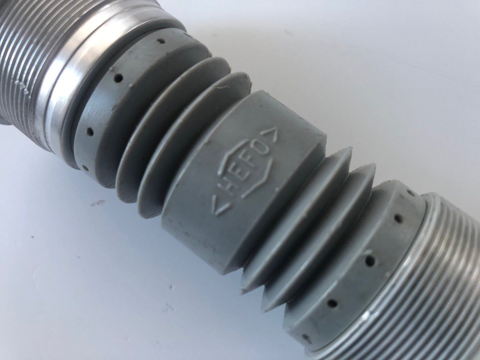

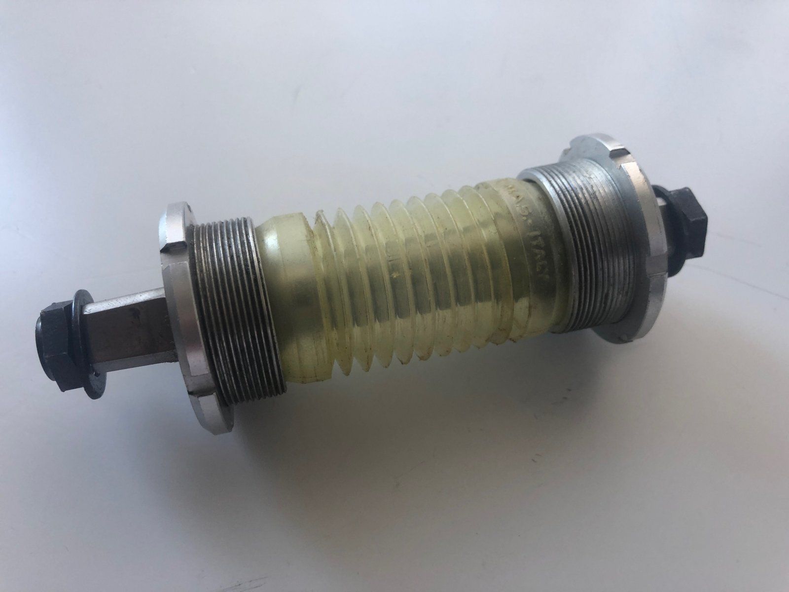

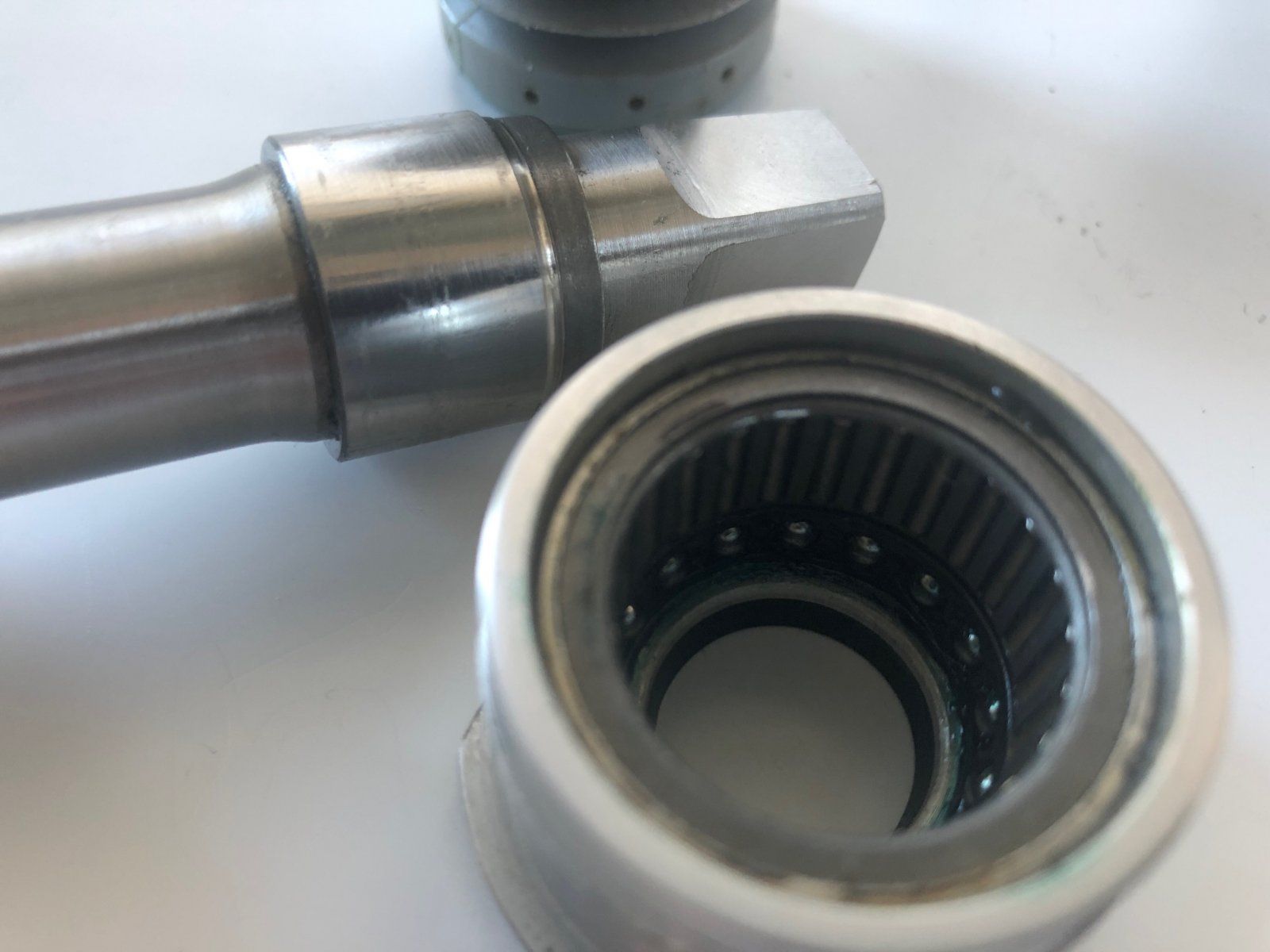

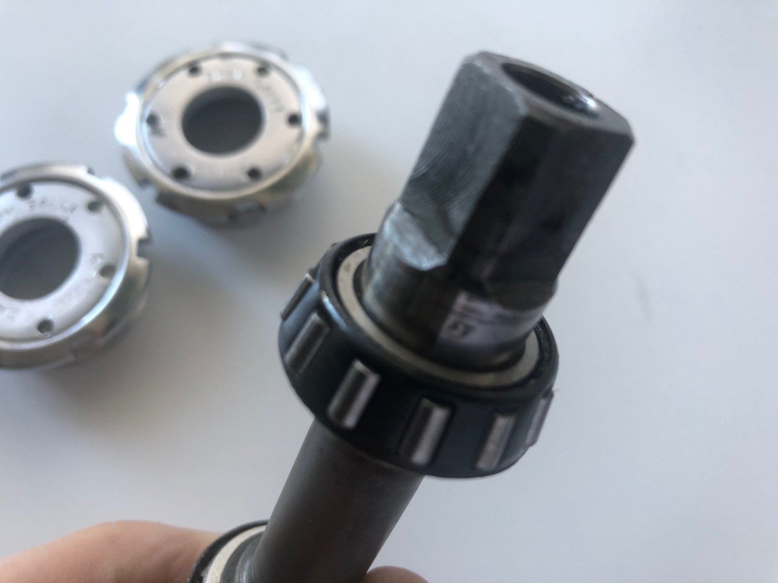

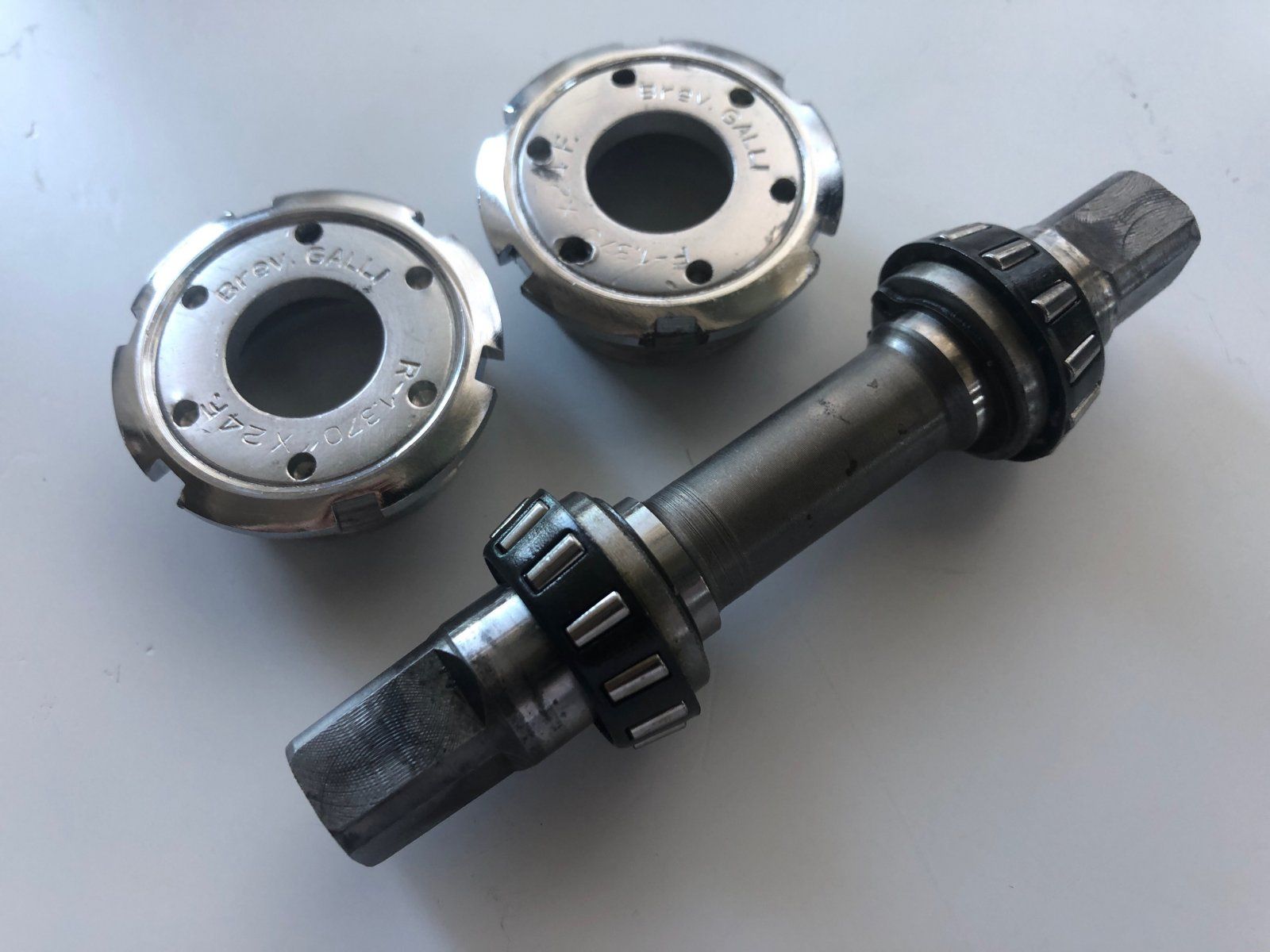

Ein wenig bekanntes, aber sensationelles Innenlager. HEFO
220g, Titanwelle, Aluschalen, dreifach gelagert. 115mm, ISO, ITA
250g, Stahlwelle, Aluschalen, konische Walzenlager. 113mm, ISO, BSC
@Nik S. Wenn wir es gerade von Lagern haben....
die im Wert einem Einhornfürzchen mit Büllerbü-Aroma entsprechen:

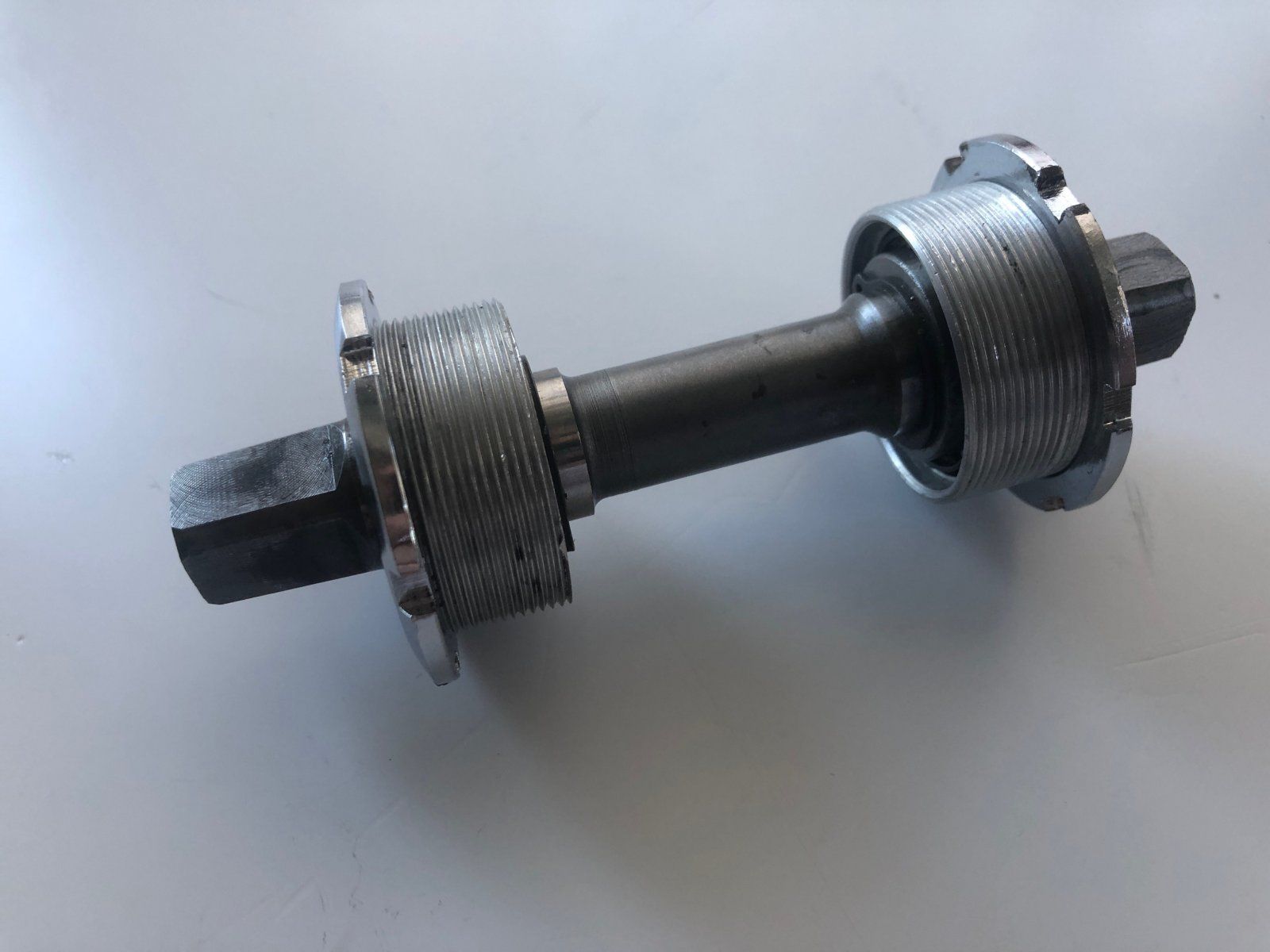

Anhang anzeigen 1059873Anhang anzeigen 1059874Anhang anzeigen 1059875

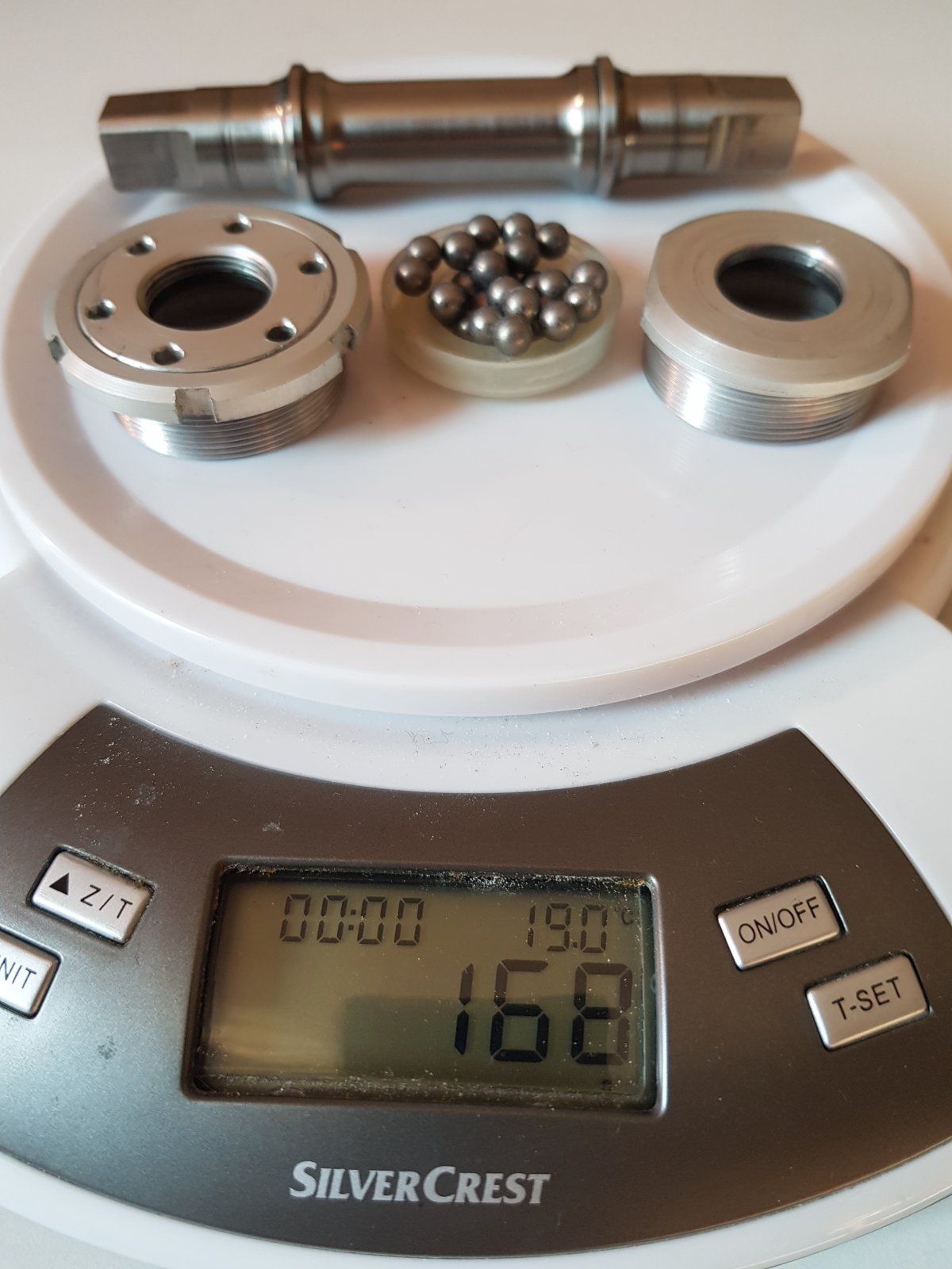

Zum Vergelich ein ZEUS 200 im 118mm Welle, Schalen und Welle aus Titan, lose Stahlkugeln wiegt auch 220g
Alles ohne Schrauben, versteht sich.

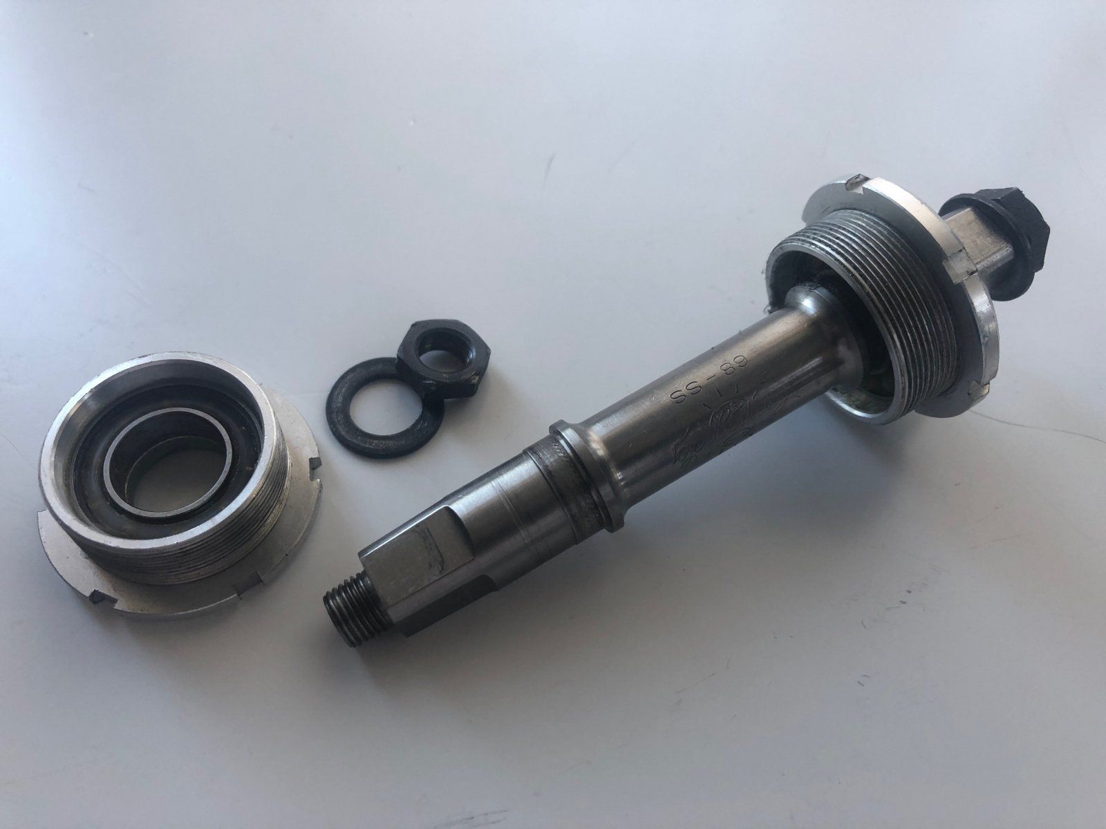

...machmal "muss" es auch Selbstbau sein:
Einen partiellen Selbstbau, hätte ich auch noch im Angebot.
Allerdings trifft er nicht ganz Deine Marke @Vintage-Racer
Campa Titanwelle 115mm, modifiziert für RIKuLas und Cobra Alu-Schalen BSC dafür mit Befestigungsschrauben und Staubschutzhülle für 195g
Es hilft nur alles nix, was wir so an Elfenstaub im Keller haben, der Rahmen hat ein . f r a n z ö s i s c h e s . Gewinde
