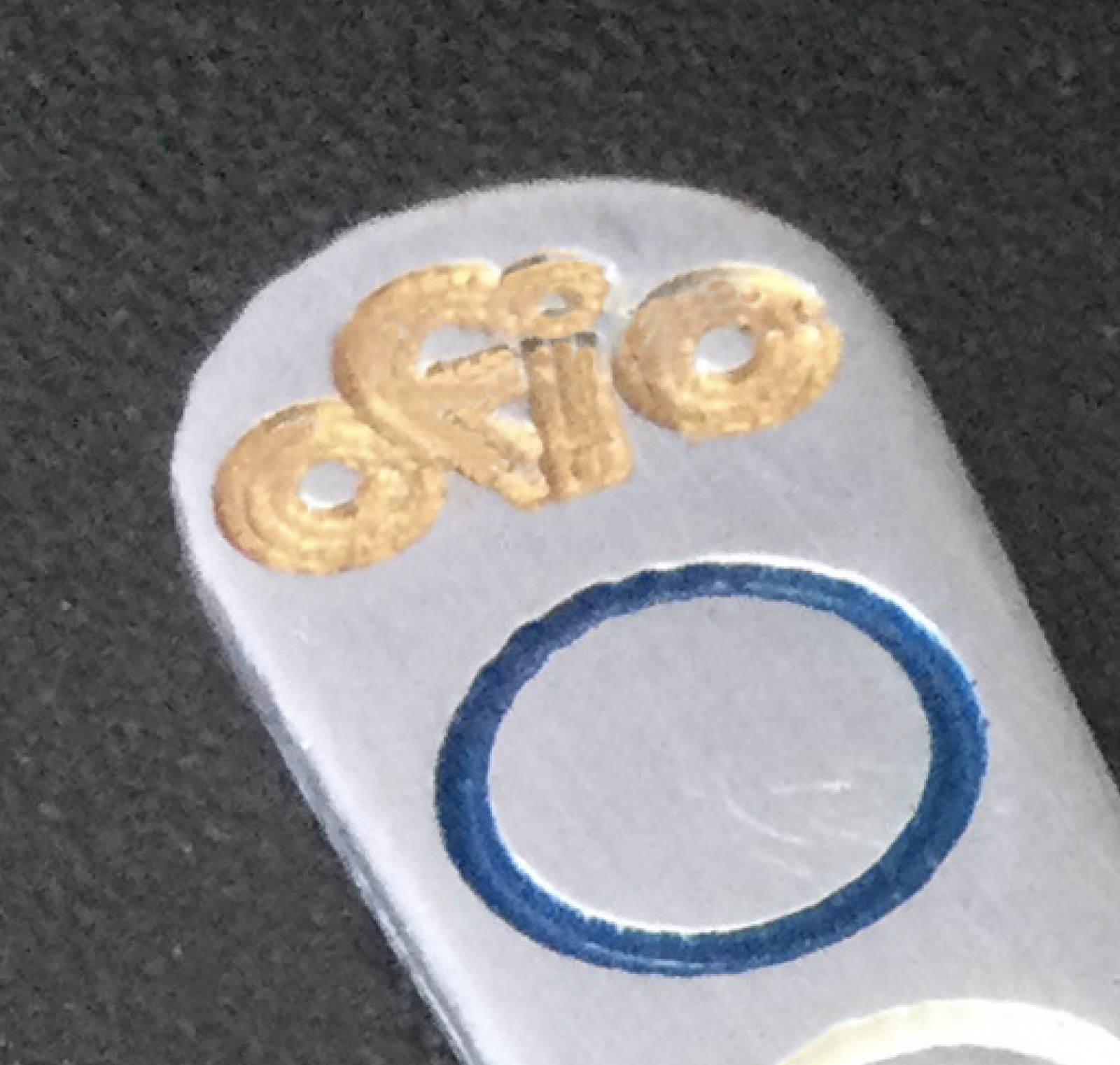

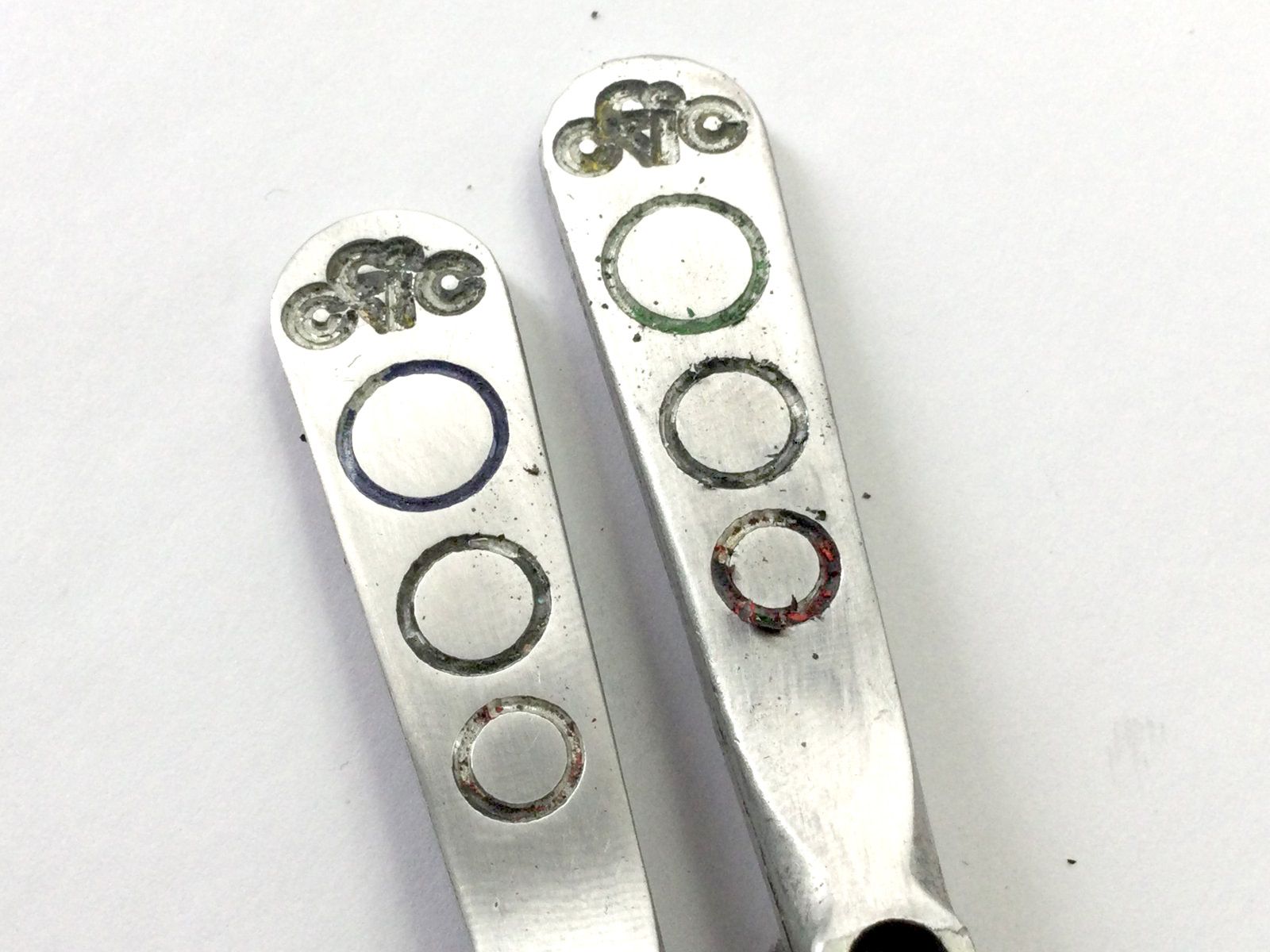

https://lecycleur.com/campagnolo/4-generations-of-super-record-seatposts/Der Rahmen kommt mit einer passenden 26.6mm Super Record Sattelstütze. Das läß den Rohrsatz erstmal noch offen. Trettlager und Steuersatz sind französisch. Gewicht muss ich noch nachreichen.
Ich gehe im Moment davon aus, dass sowohl Lenker, Vorbau und auch Sattelstütze original sind, die Kampfspuren und das Alter lassen keine andere Deutung zu. Was mir bei der Datierung eine gewisse Hilfe ist.
(Bitte korrigiert mich wenn ich falsch liege)
Campagnolo Super Record Sattelstütze 4051/1 mit komplett unpoliertem Oberteil. 1980-1984
Cinelli 1R Vorbau Flying C ab 1979/80 (mit Alu-Expander wie hier etwas später)
Cinelli 65 Criterium Lenker, Beschriftungstyp: links Cinelli darunter CRITERIUM, rechts Cinelli darunter 65-40 um 1982/84
Cinelli Innenlagergehäuse ohne Spoiler bis 1983
Anlötsockel für Umwerfer Standard ab 1983/84
Anlöt Kettenaufleger
Auch wenn die Zahlen nur in etwa korrekt sind, würd ich sagen, der Rahmen ist von 1983/84
Edit: Falls den jemand mit den gleich Gravuren in unzerkratzt hat, gerne auch breiter, würde ich den gerne übernehmen. Der verbaute 1R hat 135mm und ist mir eigentlich auch etwas zu lang. 125mm wären Ideal.
Dem bleibt mir nur entgegenzusetzen, dass die Länge der Flutungen, würden wir dem Anteil der polierten Bereiche folgen, ebenso unlogisch `lang-kurz-lang-kurz´ ebenfalls keiner Logik entsprechen würde@BuddyBuda Danke Oli, das schränkt es noch etwas mehr ein.
Wobei ich bislang der Meinung war, dass die Timelime bei Le Cycleur nicht ganz korrekt bzw, unvollständig ist.
Ich weiß Campa ist fei von Logik, den logisch wäre, dass der Anteil polierter Teile kontinuierlich zunimmt...
