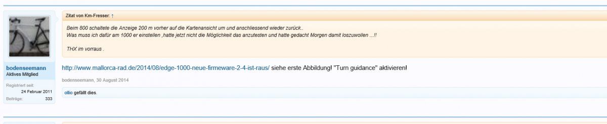

Leute, könnt ihr mir bitte helfen. Verstehe das letzte Update nicht.
Ich möchte eine bereits gefahrene Strecke nachfahren. Dazu ziehe ich die GPX Datei auf den 1K.
Ich möchte die Strecke exakt so nachfahren. Dazu soll mir mein Startbildschirm mit meinen 10 Datenfeldern angezeigt werden.
Wenn ich mich einer Abbiegung nähere, dann soll der 1K auf die Kartenansicht gehen und es mir anzeigen. Nach der Biegung soll er wieder zurück
zu der Ansicht mit den Datenfeldern.
Mit Version 2.3 hat es bei mir so funktioniert. Mit 2.4 war ich heute am verzweifeln. Habe mehrere Einstellungsvarianten durchgespielt aber nicht das gewünschte Ergebnis erhalten.
....funktioniert mit der 2.4. tadellos .....!
"Turn guidance" aktivieren! dann geht's ....!!
