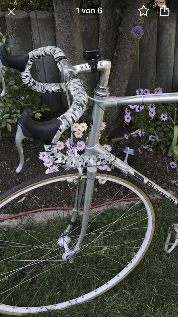

Klar, alles original.....aus dem geheimen Bianchi Prototypenlabor.....von daher ein Schnapper!
Ach kommt, der verschwiegene Unfallschaden ist doch immerhin inklusive

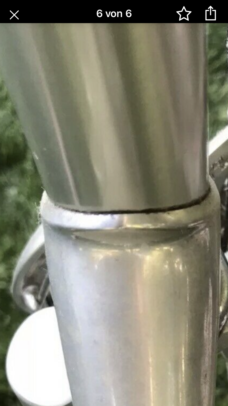

Da würde ich gar keinen Unfallschaden draus machen. Ist das nicht recht normal, dass sich bei alten Alans die Muffen lösen? Oder ist das gar kein Alan?
Bei Alan ist das nicht normal. Da sind die Rohre in die Muffen mit Kleber geschraubt.
Bei Vitus lösen sich die Rohre, weil die nur geklebt sind.
Bei Alan reißen die Steuerrohrmuffen, weil der Steuersatz die bei schiefem Einpressen zu sehr unter Spannung setzt.
Das Vorderrad ist auch recht nah am Unterrohr
