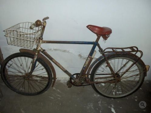

Diamant Oldtimer Fahrrad (Antik)
Preis: 220 EUR VB
Ich weiß nicht: Der Sattelstützenauszug sieht noch ganz o.k. aus. Da gibt's dramatischere Kandidaten.
