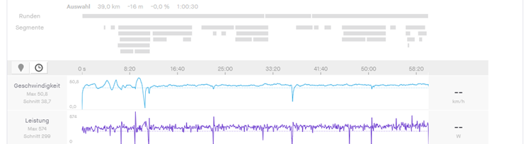

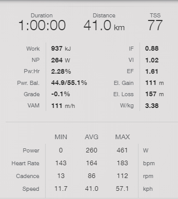

1. Ronde: 1:00:00, 40,7 km/h,260W, HF159, TF 84, IF 0.93?, 16,8°C, 936 kJ, 234HM, my windsock air density 1223 CdA var 0.031, interessanter Wind
2. Ronde: 1:00:22, 40,1 km/h, 40,29km, 250W, HF 161, TF83, Elevation Gain HM 172 Elevation loss 170HM
Wendepunktstrecke bei Nordwind mit normalem RR, hat sich einfach so ergeben, bin erst planlos aus der Stadt raus, dann überlegt, einfach mal die 300 zu halten über ne Stunde.. die Stunde war aber 7 km vor Ende der Strecke rum, hatte also 7 km weniger Rücken- als Gegenwind, sonst wäre der Schnitt noch bissle höher.
Schön zu sehen aber, wieviel weniger Watt es auf nem TT braucht, wobei von @ronde2009 und @406heijn dann noch die Körpermaße interessant wären.. ich selber bin ja eher so'n Teutone mit >1,90 und 79-80 Kg..
