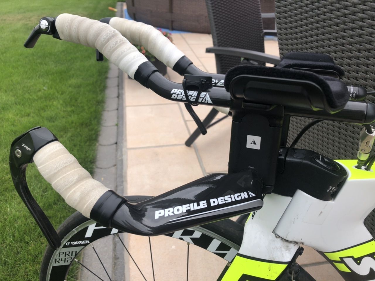

Ich hab heute mal mein Vorbau von 70mm auf 40mm tiefer gesetzt. Beim anschließenden Test war es vom Gefühl auch besser, nur mein Brustgurt hat abenteuerliche Werte raus gespuckt..... Wenn das Wetter mal wieder angenehmer ist, kommt der echte Feldversuch.
Das geht alles, wenns passt, leider nicht bei meinem Rahmen :rolleyes:
Ich habe dann 4cm Überhöhung. Die Pads sind Ca. 96,5 cm über dem Boden. Auf Komfort gebaut, glaube ich.

Bei mir sind die Pads bei 91,5 und Sattel bei 102,5. Hat gut gepasst heute. Windbedingungen waren schon, naja suboptimal, aber schonmal eine gute Einstimmung für Ende September. Zum Glück wurde der Wind immer etwas weniger, wenns geregnet hat.:rolleyes:🤣. Und den sch.. Wespenstich hats dann auch gekühlt.
