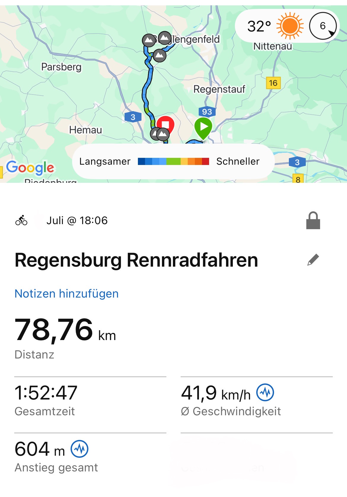

Rennrad mit 40cm Lenker und 32cm zwischen den Hoods. Meine bisher schnellste Zeit ohne Auflieger. 60mm Felgen vorne und hinten. 26mm/28mmm, Aero 111 und P Zero Race RS. NoPinz Gravel Einteiler in gemütlich, Abus Gamechanger v1. Aero Calves fühlen sich nach leicht geschummelt an.
Ziel dies Jahr sind die 40 beim kotl mit dem Setup. Wird ne knappe Kiste. Muss noch irgendwas finden. Beine rasieren könnte ich noch.

Diese motivierende Meldung 🤮 kam gestern direkt nach meinem Zieleinlauf auf mein Handy. Ich war noch etwas knapp bei Luft. Da ich ja kein TT hab, denk ich eher sowas wie: noch 6km/h mehr und bissl länger halten, dann kann ich bei Roubaix mitfahren.

Die Farbe des zurück gelegen Weges auf der Karte ist aber auch wenig motivierend. Fast durchgängig blau, für langsam steht.:rolleyes:
