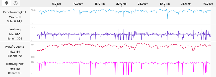

Da der Wetterbericht bezüglich Wind heute super Voraussetzungen anzeigte (wenig Wind), stand mal wieder eine Stunde SST auf dem Programm (ok, eigentlich 75 Min), was dann wieder hervorragend in den Thread passt:
Wie man ab ca. 42,5km sieht (war der Rückweg) war der Wind leider doch viel stärker als vorhergesagt. Immerhin hats noch für ne 4 vorne gelangt. Man sieht, die Strecke besteht schon aus einigen Kurven, Kreisverkehren und auch 2x solcher Absperrbügel, wo man gefühlt im Stand durchfahren muss. Ansonsten hats aber gut gepasst, kein wirklicher HR-Drift (lt. Icu -0,7%).
Die Aufwärmphase fehlt hier - die bin ich der Einfachheit halber auf Zwift 25 Min gefahren, damit ich draußen gleich starten kann.
Demnächst nochmal testen, wenns wirklich fast windstill ist.
