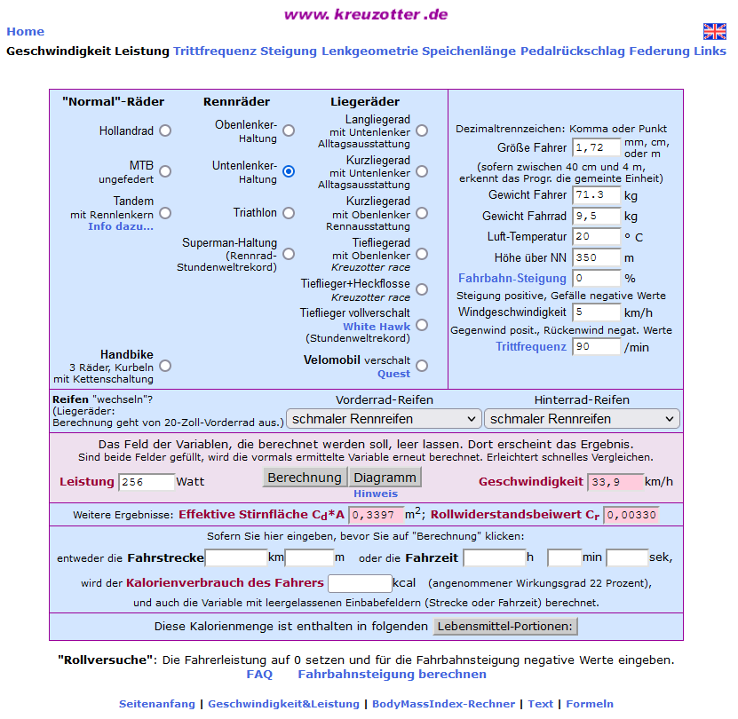

Ich war heute eine Stunde unterwegs. 36,3 km/h, 254 W, 265 NP, leichter Gegenwind (5 km/h), 35 HM, also quasi bretteben. 2 mal musste ich an einer Kreuzung stehen bleiben und wieder anfahren. Normales Rennrad, Standert Kreissäge RS mit DT Swiss ARC 1100 50 mm Felgen.
Keinerlei bewusste Aerooptimierung, Hände an den Hoods mit am Lenker aufgelegten Unterarmen oder im Unterlenker gefahren.
Ich hab keinerlei Erfahrung im Zeitfahren, wie kann ich die Watt für den Schnitt auf dem Rennrad einordnen? Was sollte bei den Watt bei optimierter Position denn raus kommen?

Größe und Gewicht wären noch interessant für eine Einschätzung.
So ganz einfach ist die Frage nicht zu beantworten, wo das zu verorten ist, mit Kreuzotter kann man ein schon wenig rumspielen für eine grobe Einschätzung.
Es spiele diverse Faktoren in die Betrachtung hinein,
-Welches PM, wie zuverlässig erfasst das die Werte,
-War der Wind tatsächlich 5km/h?

Danke dir, Kreuzotter sagt 32,7 km/h.
Du kannst das auch anders nutzen, ich bin mit (Aero)rennrad und Einteiler z.B. etwas flotter als wenn ich mit meinen Maßen dort "Triathlon" einstelle; die gut gefitteten Zeitfahrer schlagen sogar die "Superman"-Einstellung.*
Falls Du ein Gefühl dafür bekommen willst, was ginge.
*wenn man die Höhe noch auf 1.000 m korrigiert, stimmt es bei mir genau, und dann passt es auch bei den gut sitzenden Zeitfahrern, die ich kenne, auf Flachlandniveau bezogen.
Danke dir. Mit der Einstellung Triathlon + 1000 m komm ich auf 35,9 km/h. Das kommt tatsächlich in etwa hin.
Aber was schließe ich nun daraus? Kein Optimierungsbedarf und es ist alles rausgeholt? Dann bin ich zufrieden und arbeite weiter an der Leistung. :bier:

Ich komme da überschlägig auf einen CdA-Wert von 0,28 m². Das finde ich für die Größe ziemlich gut.
Ich komme bei gleicher Größe und Gewicht mit Rennrad + Auflieger auf minimal 0,25 ; ohne Auflieger in Aero-Position gerade auf ca. 0,29 und im normalen Rennrad-Betrieb mit wechselnden Positionen ohne Aero-Schnickschnack auf 0,35.
