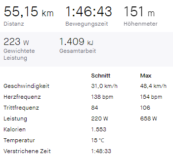

Am Samstag musste ich meinen 31er Schnitt mit richtig vielen Watt bezahlen. Ich hatte mein altes Rose Pro SL mit Schutzblechen (Raceblade long) und der Wind wehte ordentlich aus südlicher Richtung. Am Ende hatte ich so viel Schlamm im Schutzblech, dass der Reifen schon geschliffen hat. Die Bauern hatten ihre Acker auf der Straße verteilt.
Heute habe ich bei schwachem Wind eine Runde mit dem Scultura (diesmal ohne Schutzbleche) gedreht. 30 Watt weniger und 0,5 km/h schneller. Na gut auch etwas flacher. Aber man sieht wieder eindrucksvoll, dass der Schnitt nur sehr grob die Leistung widerspiegelt.
Bei dem Wetter ist ein 30er Schnitt richtig Arbeit für mich. Im Sommer geht das mit ~30 Watt weniger, oder ich bin schon so fett geworden, dass ich deswegen mehr Leistung brauche. Der Garmin hatte heute auch einen Bug, den ich noch nie hatte, weil die Fahrt als Indoor Aktivität gespeichert wurde.
Was durchaus auch mit reinspielt ist dass die Luftdichte (und damit der Windwiderstand) ansteigt. Zwar nur in der Größenordnung 5% bei 20K Temperaturdelta, aber das macht durchaus auch mal einen halben oder ganzen km/h aus.
Höhere Luftfeuchtigkeit lässt den Luftwiderstand wiederum sinken, also wenn schon bei Kälte, nur wenn's gleichzeitig regnet! ☝️
