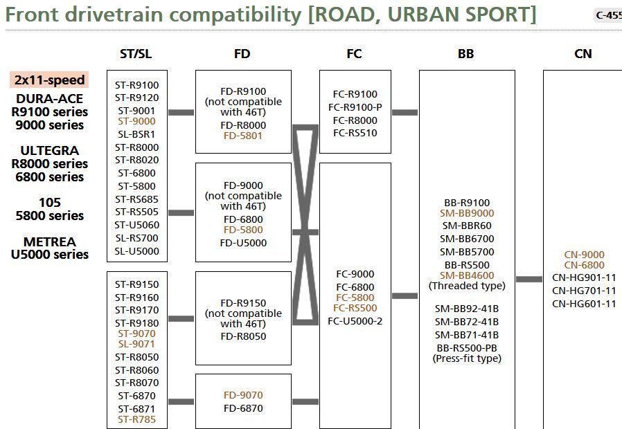

Zwischendurch nochmal eine ernste Frage. Diese Kurbel (mit entsprechenden Campa-Tretlagerschalen - klar) würde i.V.m. einer Dura-Ace 9100 (STI-Hebel, Umwerfer, Kette) funktionieren?
https://www.merlincycles.com/campagnolo-chorus-carbon-ultra-torque-chainset-11-speed-50061.html
In einem anderen Forum habe ich irgendwo gelesen, dass der Abstand der beiden Kettenbländer sich von Dura-Ace 9000 zu 9100 um 0,4 mm (!) geändert hätte... Ob das so ist? Und falls ja, ob es einen Unterschied macht?
Was ich bisher gehört und gelesen habe:
Laut Shimano Kompatibilitätstabelle ist die neue R9100 Kurbel nur mit dem FD9100 Umwerfer zu betreiben, allerdings die STi's der 9000er Serie funktionieren mit dieser neuen Paarung.
Liegt wohl daran das das kleine Kettenblatt näher am Rahmen liegt und der alte Umwerfer da an seine Grenzen kommt. Ob es trotzdem funktioniert werden wir erst wissen wenn sich jemand opfert der es ausprobiert und berichtet.
Obwohl ,sowie ich die Tabelle verstehe, sollte es eigentlich funktionieren.
oder sehe ich den Wald vor lauter Bäumen nicht......?
